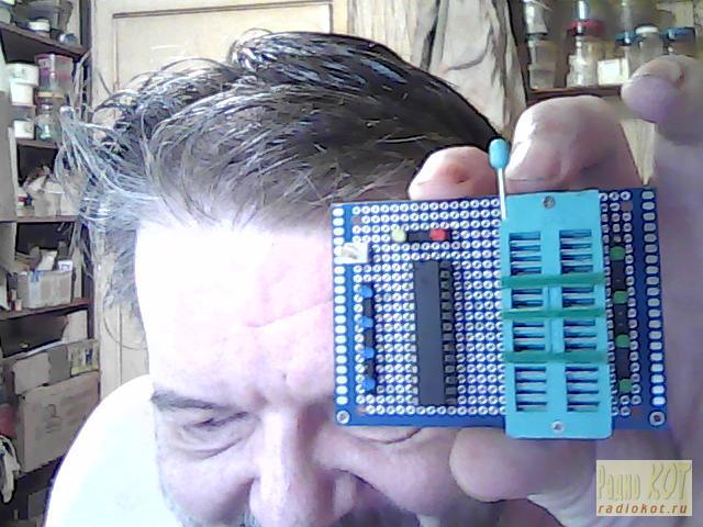

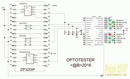

Автор: antobel Последнее время участились случаи поставки китайцами откровенно "мусоросвалочных" партий оптронов 6N137. Причём если часть просто не работает, то встречаются порой и худшие экземпляры, работающие с быстродействием до 0,1% от паспортного. Попадались также экземпляры с ключом на месте 5й ноги :). Предлагаемое устройство позволяет проверять оптроны 4-х типов и оценивать их класс быстродействия. Итак, схема: Оптрон можно менять в панельке "на ходу", при отсутствии оптрона горит красный светодиод ошибки, равно как и при конкретно дохлом или пластиковой обманке без кристалла. Для четырёх цоколёвок на панельке выделены 4 секции разделённые тонкой полоской текстолита. При работоспособном оптроне зажигается соответствующий типу зелёный светодиод и от 1 до 4 синих - условная шкала быстродействия где PC817 - 4N3x - 6N135 - 6N137 соотносятся как 1:10:100:900. Т.е. для PC817 горит всего один светодиод а для 6N137 - все 4, а если меньше - то соответственно имеем заводской брак. Питается от стабилизированного источника +5V. Устройство собиралось на макетке МГТФом и служит уже год, статистика - из 1200 оптронов 6N137 отбраковано 90 полностью дохлых 18 "тормозных" и 2 "перевёрнутых".... Внимание! Мега стоит 48я, можно ставить 88ю, для 8й надо править исходники...
