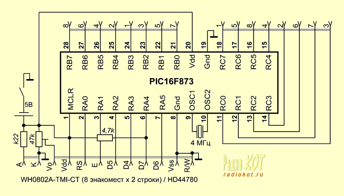

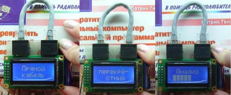

Автор: Настя Этот проект является сиквелом предыдущей разработки Микроконтроллерный тестер UTP в спичечном коробке. Мне захотелось сделать тестер, который бы оценивал состояние исследуемой линии и выводил бы результат в интуитивно понятном виде. Для этого нам с вами потребуется маленькая горстка деталей и простая схема их включения. ![]() Индикатор монтируется на плату через межплатные гнезда/вилки. Индикатор совместим с HD44780 и при желании можно подключить любой другой совместимый (на схеме даны наименования линий, а не нумерация). Для прочности индикатор можно прикрутить к плате. Схема очень простая. Налаживание сводится к установке контрастности изображения на индикаторе с помощью подстроечного резистора через отверстие в плате. ![]() По фотографиям несложно понять, как проводится тестирование. Поясню, как тестируется в случае, если концы кабеля находятся в разных комнатах. Для этого нам потребуется «заглушка» из предыдущего проекта. Реально тест занимает доли секунды, но для работы с «заглушкой» программно реализована так называемая анимация «Анализ», что позволяет нам визуально видеть работу «заглушки». ![]() В случае если разводка кабеля не соответствует стандартам, имеет обрывы или короткие замыкания, то на экран выводится нумерация проводников и выявленные несоответствия во второй строке. Это выглядит следующим образом: ![]() В первой строке показываются номера линий в первом разъеме, во второй строке – соответствующие номера линий во втором разъеме. Во второй строке мы судим о несоответствии разводке и о замыканиях. Символ знака вопроса «?» указывает нам на то, что не удалось протестировать данные линии.
