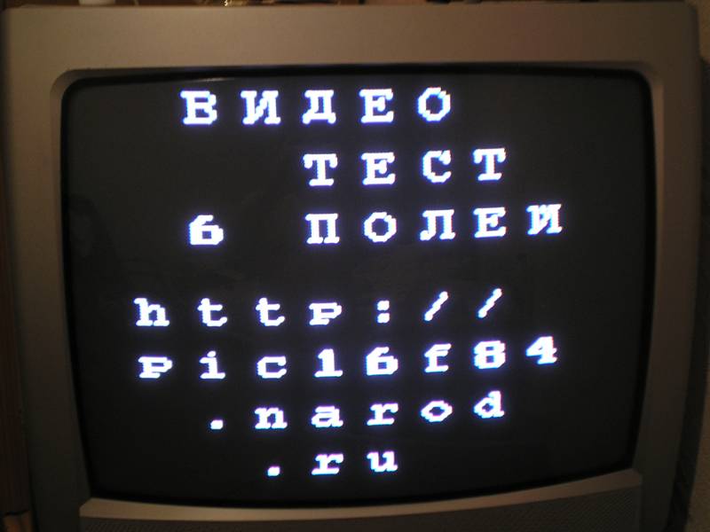

Часто при ремонте мониторов, телевизоров и видеотехники, для проверки работоспособности разверток и входных цепей видео аппаратуры, удобно иметь компактный генератор VGA и видео сигналов. Это освобождает от поиска системного блока с видео картой или видео плеера с выходом композитного видео сигнала. Когда-то на просторах интернета я нашел схемы таких тестеров на контроллерах PIC16F84:
Схема VGA-тестера
Схема video-тестера
я решил для удобства объединить их на одной плате.
Внешний вид готового устройства можно видеть на рисунке:
В архиве ниже находятся прошивки контроллеров и разработанная мной печатная плата в Sprint Layout 5.
VGA генератор требует настройки яркости изображения подстроечным резистором 10К. О работоспособности монитора судим по изображению на нем:
Генератор композитного видео сигнала выводит 6 разных полей на экран, которые переключаются кнопкой S2. Длительное нажатие на S2 выключает генератор. Кнопкой S1 генератор включается или когда он включен, осуществляется сброс на первое поле.
На рисунках можно видеть все 6 полей:
Светодиод VD1-индикация работы генератора.
