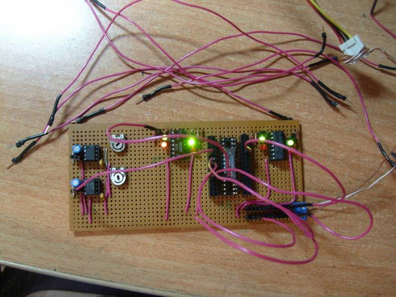

Во время разработки достаточно крупного проекта на логических элементах с применением большого числа триггеров и счетчиков возникла необходимость проверить на пригодность микросхемы, которые пролежали на полке не один десяток лет. Так, за один вечер, на макетной плате, был разработан концепт простейшего тестера, при помощи которого уже было выявлено несколько бракованных микросхем.
Существует довольно много различных тестеров, некоторые даже на основе МК или ПЛИС (которые становятся больше похожи на логические анализаторы и отладчики схем). Они слишком сложные в построении, иногда требуют специфичных знаний для работы с ними. А что если тестером будут потом пользоваться студенты? Хватит разглагольствовать, приступим к описанию:
Тестер на данном этапе представляет собой небольшую макетную плату, на которой разместились 2 генератора меандра на 6-14Гц, и 4 логических пробника. Тестер проверяет как ТТЛ, так и КМОП логику, в зависимости от типа установленных инверторов ЛН2 и напряжения питания. В моем исполнении используются ТТЛ микросхемы, так как больше использую именно их. Имейте в комплекте парочку 561ЛН2 для установки их вместо 155ЛН2 и получите тестер КМОП. (таймеры менять не надо - они выдают ТТЛ/КМОП совместимый сигнал и имеют широкий диапазон по питанию). Питается тестер от +5В для ТТЛ и +9В для КМОП.
Несколько слов о генераторе. Частота генератора рассчитывается по формуле:
Рекомендую выбрать макс. Частоту не более 15Гц, иначе вы просто не увидите как моргают светодиоды.
Сам тестер выглядит так:
Тестируемая микросхема вставляется в панельку dip-28 в любое положение. К ней подводится питание от колодки справа. Все коммутации производятся проводами с припаянными на концах PLS-штырьками и затянутыми термоусадкой. Чтобы проверить микросхему в статическом режиме (например логический элемент) подайте определенные уровни сигналов (0 или 1) на соответствующие входы, и подключите пробники к выходам.
Пробник горит либо зеленым (свободный провод или лог. 1), либо красным (лог. 0). 3мм светодиоды были выпаяны из различной домашней техники.
Для проверки счетчиков, регистров, триггеров, предусмотрены два генератора меандра - подайте на выход счетчика сигнал с генератора, а к выходам - пробники. Поскольку большинство счетчиков максимум 4-х разрядные, большего количества пробников не требуется.
Тестируем К555ЛР11 (2-2И-2ИЛИ-НЕ 3-3И-2ИЛИ-НЕ) в динамическом режиме:
Главное достоинство данного тестера - простота и масштабируемость, однако и такой функциональности вполне хватает - сделайте только побольше соединительных проводов.
