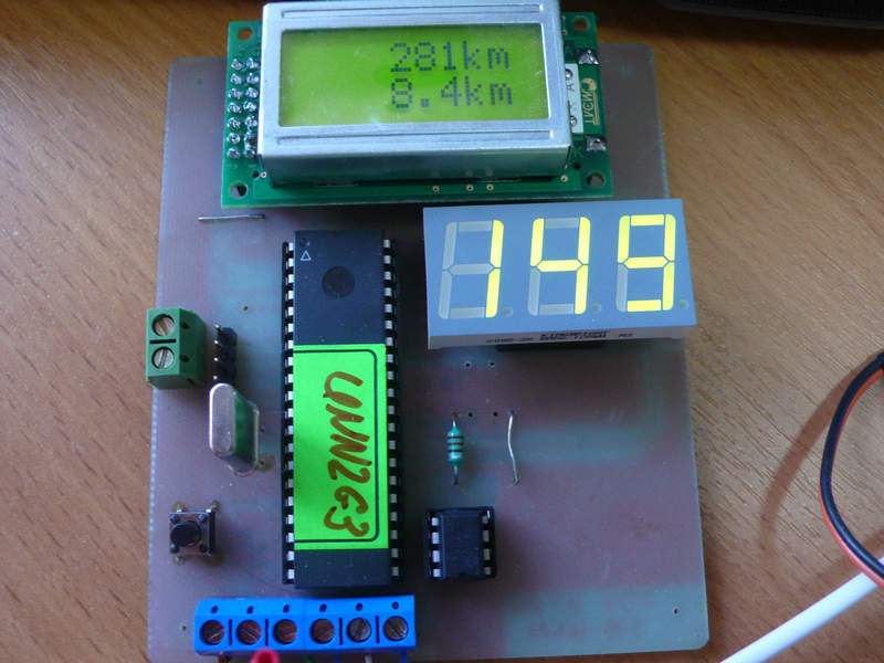

Фото 2. Основной блок:

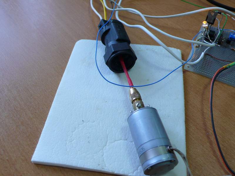

Фото 3. Датчик ДСА-9 + "двигло":

Итак, за источник сигнала о продвижении авто по тернистому пути наших автодорог был выбран ДСА-9, имеющий: 6 импульсов на 1 метр пути, выход ОК и резьбовое соединение М22 х не помню на сколько, как раз по размеру, НО можно использовать любой датчик скорости с 6имп/метр, в зависимости от авто.
С проциком было труднее. Любимой меге48 не хватало пары ног, но тут на глаза попалась старая макетка с мегой16, что ж так тому и быть. Итого: МП=ATmega16-16PI
С выбором тактовой частоты долго мучаться не пришлось, после не больших подсчетов выяснилось, что период повторения импульсов при скорости 250 км/ч составляет 2,4 мс, или 2400 тиков при тактовой частоте в 1 МГц, маловато будет, было решено использовать кварц на 8 МГц, это уже 19200 тиков процессора, а для удобства подсчета, с помощью таймера Т1, использовать "предделитель на 8".
Для отображения всего, что будет измерятся и подсчитыватся предназначены:
KingDright BA56-12GWA (можно любые с ОА) - для отображения текущей прыткости
МЭЛТ MT-08S2A-2YLG (опять же можно любой 8х2 LCD с аналогичным контроллером и тактовой не ниже 250 кГц) - для подсчета того, что будет пройдено по тем направлениям, что в России гордо именуется дорогами.
Ну и AT24C04B (наследство от той самой макетки, но можно любую из серии 24Схх), чтобы "помнить" от тех незабываемых километрах пути.

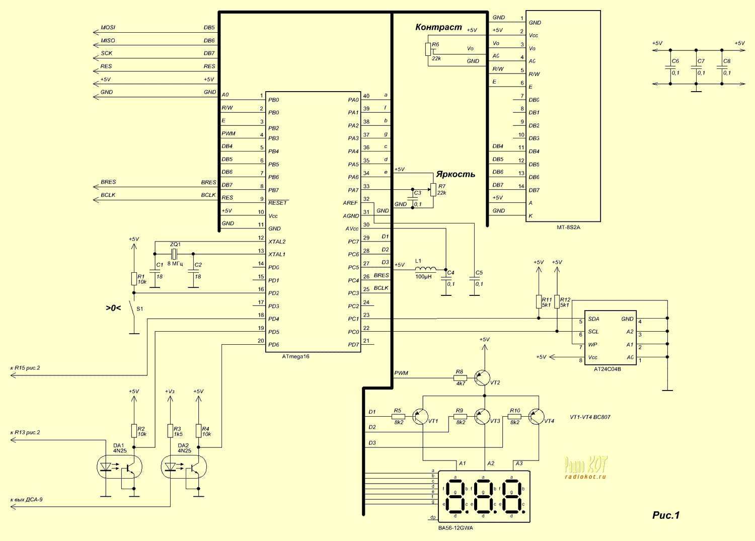

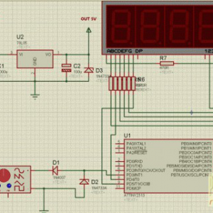

Основная часть схемы изображена на рис.1.
И так, что у нас в наличии:
таймеры: Т0, Т1, Т2 - отлично,
аппаратный TWI - пригодится,
1 свободная нога от АЦП - вполне достаточно,
есть еще ноги для организации внешних прерываний,
ну еще куча всего - оно нам не пригодится, по крайней мере в этом проекте.
Основную работу выполняет Т1, заполняет время между 2-мя нарастающими фронтами от приходящих импульсов датчика скорости, импульсами 1МГц (считать удобно: 1 импульс - 1 мкс) попутно подсчитывая их (импульсы от датчика). Работает он в режиме ICR, и использует 2-а прерывания, собственно Input Capture1 Interrupt Vector и Overflow1 Interrupt Vector, второй нужен только для расчета скоростей ниже 10 км/ч, к сожалению на таких скоростях Т1 успевает переполняться и не один раз, поэтому и переменная 3-х байтовая.
На счетчике Т2, работающем в нормальном режиме, организовано формирование интервалов времени для динамического отображения информации на 7-ми сегментных индикаторах и вывода данных на LCD (здесь все понятно, пояснить нечего).
Т0 - тоже, ничего особенного режим Fast PWM, управляет ключем регулирующим яркость свечения индикаторов. АЦП - меряет напругу на переменном резисторе R7, выравнивает результат влево, и записывает его в OCR0.
Ну что еще? Гальваническая развязка входов МК от бортовой сети авто, так проще, ключ на элементах VT5,VT6 (если кому-то больше нравятся полевики, пожалуйста - можно и на полевике) нужен только для того, чтобы процик успел записать данные по километражу в 24С04, после выключения зажигания. Забыл пояснить Vп - цепь питания постоянно находящаяся под напряжение ботовой сети , Vз - цепь питания, на которой напряжение бортовой сети появляется после включения зажигания и соответственно пропадающее после отключения оного.
Для эстетов на выводах PC3, PC4 организован вывод скорости до 200км/ч с дискретностью 2,5км/ч на линейку светодиодов (рис.3), всего-то: 10 - 74ALS164, 81- светодиод (один светится постоянно изображая "0км/ч), но это на любителя (кто надумает лепить сие безобразие - не забудьте поменять источник питании на более мощный, а если и яркость регулировать захотите - то и транзистор на ШИМе.)

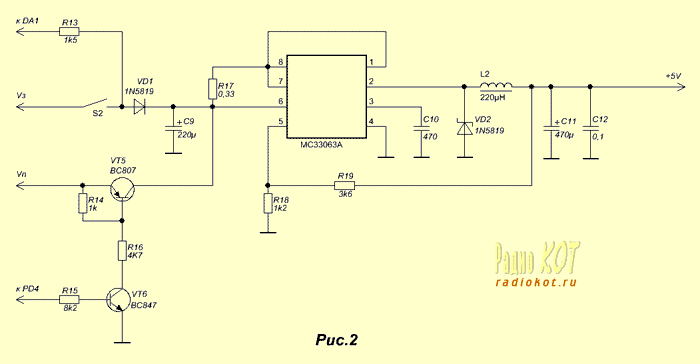

Питается все это безобразие от преобразователя (рис.2) на МС33063А, заменять на, что-то типа 7805, не рекомендую. Девайс кушает около 0,2А и на 7805 будет рассеиваться мощность около (14,5В-5В)*0,2А = 1,9Вт, многовато, греться будет как "собака", плюс еще тепловой режим под панелью авто, без радиатора не обойтись.
