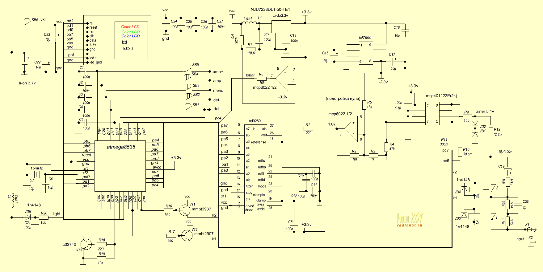

В проекте использован микроконтроллер ATmega8535 и так-так в нем АЦП очень медленный для оцифровывания осциллограммы то я к нему подключил 8-ми битный внешний скоростной АЦП AD9280.Такое включение существенно ускорило процесс оцифровывания сигнала до частот 500 кГц.
Во входной части вместо делителя было решено использовать цифровой потенциометр, а в высоковольтном делителе и конденсаторе отделяющую постоянную составляющую , шунтирующие реле.
В алгоритме применен принцип сканирования сигнала, сначала оцифровывается сигнал и сохраняется в буфере статической памяти 300 ячеек, а после идет поиск синхронизации и последующим выведением информации на дисплей.
Модель дисплея LS020(СИМЕНС СХ65) ,другие схожие по ножкам дисплеи работать не будут.

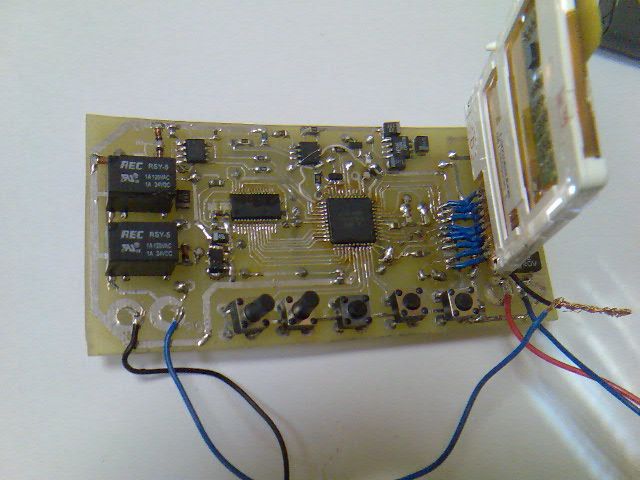

Итак что получилось:
1.Максимальная измеряемая частота 500кГц, пределы 2мкс,5мкс,10мкс,20мкс,50мкс,100мкс,200мкс,500мкс,1мс,2мс,5мс,10мс,20мс,50мс.
2.Минимальное измеряемое напряжение 50мв/дел, пределы 50мв/дел, 100мв/дел,200мв/дел, 500мв/дел, 1в/дел,2в/дел,5в/дел, 10в/дел.
3.Максимальный потребляемый ток с включенными реле 110ма.
4.Активное окно для осциллограммы 120*176 точек.

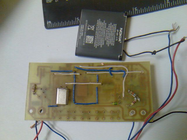

После травления платки проверяем тщательно дорожки на замыкание, паяем все радиоэлементы, кроме повышающего дросселя для подсветки. Подключаем программатор 5 проводков и прошиваем процессор, фузы не устанавливаем.
На дисплее должна появиться сетка в течении 15 секунд, если ее нет ,то нужно проверить
тщательно монтаж от дисплея к микроконтроллеру. Итак сетка появилась и прибор вяло отзывается на кнопки ,
это значит что частота тактирования процессора по умолчанию 1 МГц и теперь нужно прошить фузы .
Считайте программатором текущие биты фузов и снимите галки с CKSEL0, CKSEL1, CKSEL2, CKSEL3 и поставьте галку CKOPT,BODEN прошейте фузы ,
таким образом контроллер станет работать с внешним кварцем 15мгц.
Теперь нужно подстроить ноль (линия луча в центре)с помощью резистора R5 и установить дроссель подсветки. На этом наладка заканчивается.
