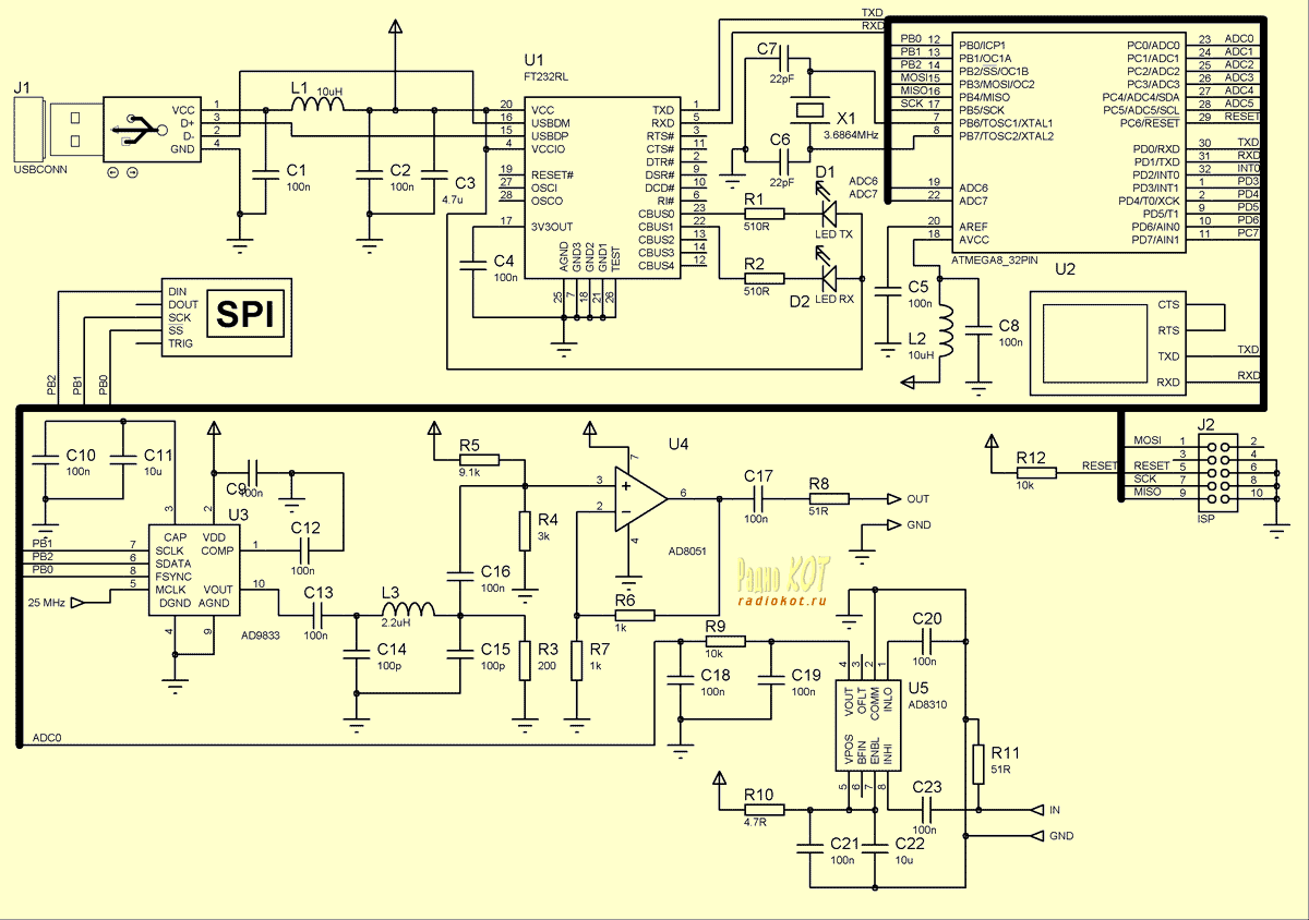

Генератор-измеритель АЧХ на AD9833.
Автор: Сергей
Опубликовано 09.03.2010
Характеристики:
Частота: 0Гц - 12.5 МГц.
Уровень выходного напряжения ~1В эфф.
Форма выходного сигнала: синус, треугольная, прямоугольная.
Диапазон уровней входного сигнала: -80...+10 dB.
Детали:
Конденсаторы: 4.7 uF, 10uF, 22p - 0805. Остальные 0603.
Резисторы: 10к - 0805. Остальные 0603.
Светодиоды типоразмера 1206.
Генератор 25Мгц я использовал KXO-V97 фирмы GEYER.
Разъем mini USB - USBMC-G5 (ESB35101000Z ).
Кварц 3.6864МГц - в корпусе QSMD12.
Разъем ISP - BH-10.
Управляющая программа для Windows имеет один параметр командной строки - имя ком порта (то есть например COM20). Программа очень "сырая" - написана за один день. Кому хочется что-то изменить/добавить - исходники есть (VS2008).
Управляющая программа требует наличия установленного .NET Framework 3.5. Драйвера для FT232RL есть на сайте FTDI.
Печатная плата - двусторонняя. Нижний слой фольги - земля. Места для сверления, помеченные на печатной плате - для проводников соединяющих верхний слой с землей.
