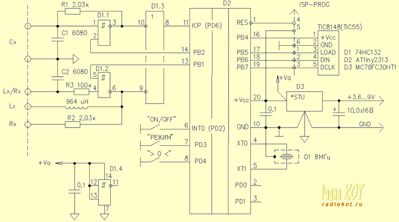

В основу работы схемы заложен "генераторный" метод измерения. В качестве генератора используется триггер Шмитта, позволяющий обеспечить работоспособность прибора во всем диапазоне измерений.
Из схемы, представленной на Рис.1, видно, что для измерения C и LR используются отдельные генераторы, коммутируемые контроллером в зависимости от требуемого режима работы. Выходы генераторов через сборку поступают на вход ICP контроллера ATtiny2313(AT90S2313), тактируемого от кварцевого резонатора.

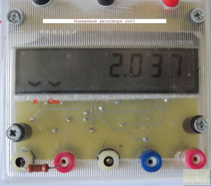

Параметры прибора
Диапазоны измерения
C 0.0 pF ... >9999 чF
L 0.0 чH ... ~9999 мH
R 0.0 Ом ... >9999 кОм
разбиты на автоматически выбираемые диапазоны с индикацией размерности в виде указателей на индикаторе TIC8148(TIC55).
Питание-аккумулятор (батарейка) 3.6В со стабилизатором 3В. Ток потребления в рабочем режиме < 4,5мА, в дежурном режиме < 2мкА.
Время измерения примерно ~0.3 сек для всех диапазонов, кроме старшего.
Переключение каналов измерения осуществляется кнопкой "РЕЖИМ".
Компенсация паразитных параметров входных щупов осуществляется кнопкой ">0<". Также эта кнопка участвует при калибровке схемы для определения нулевой точки шкалы.
Включение/выключение осуществляется кнопкой "ON/OFF".

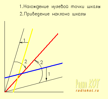

Калибровка прибора ничем не отличается от типовой. Сначала находится нулевая точка, а затем находится масштабный множитель, который будет определять наклон шкалы.
На рис.2 сделана попытка показать, как это делается. При первоначальном включении схемы показания будут довольно не предсказуемы, что отражено линиями желтого и синего цветов. Линия красного цвета показывает правильную шкалу прибора. Если теперь нажать кнопку ">0<" линии желтого и синего цветов переместятся таким образом, что будут проходить через начало координат. Физически это будет означать, что если к входам канала "С" ничего не подключено или входы "L"("R") замкнуты накоротко, на индикаторе будет "0.0". Если теперь подключить принятый за эталон элемент и считать показания, то можно определить отклонение наклона шкалы от требуемого и скорректировать его. К сожалению, последнюю процедуру в этой схеме придется сделать вручную, т.к. свободной памяти программ не осталось, а переходить на более "толстый" контроллер не хотелось.

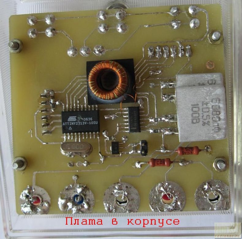

Элементы
Опорная индуктивность намотана на ферритовом кольце от старой "материнки" проводом 0,2 плотно виток к витку. Затем промазана клеем БФ2 и просушена.
Какая при этом получилась индуктивность не важно. Важна только стабильность. Кстати, это относится ко всем опорным элементам схемы, поэтому в качестве их применены C1,C2 К31-10, R1,R2 C2-29.

На схеме сделана попытка отобразить конструктивные особенности, а именно
-раздельные цепи питания с целью исключить прохождение токов контроллера, индикатора и органов управления через цепи измерительных генераторов
-для повышения стабильности частоты генерации корпус кварцевого резонатора соединен с 10 лапой контроллера, а "типовые", в таких схемах, конденсаторы отсутствуют.
Также, сделана попытка уйти от всяких дополнительных разъёмов, шлейфов. Вся конструкция собрана на общей печатной плате. Правда, без слёз на неё не взглянешь. Это мой первый опыт использования ЛУТ.

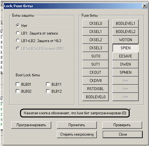

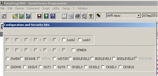

Представленная в архиве картинка состояния FUSE-бит должна помочь правильно установить их для нормальной работы схемы.
Недостатком программы является необходимость (банально не хватает памяти программ) ручной перезаписи EEPROM при калибровке схемы и, как следствие, при переводе контроллера на тактирование от кварцевого резонатора, исключается применение простейших программаторов.
