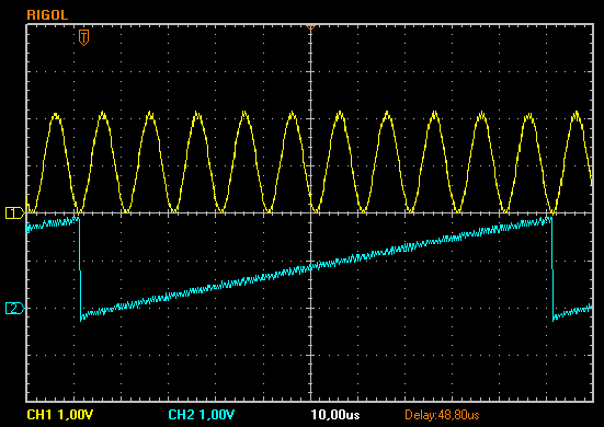

Одноканальный:
Частота выборки - 30 MSPS
Разрешение - 12 бит
Амплитуда сигнала - 0..2В

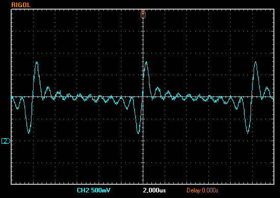

Шум ~ 30мВ
Частота аналогового сигнала: 114,4Гц - 15 МГц
Сигнал однополярный
Двухканальный:
Частота выборки - 15 MSPS
Разрешение - 12 бит
Амплитуда сигналов - 0..2В
Шум ~ 30мВ
Частота аналогового сигнала: 114,4Гц - 7,5 МГц
Сигналы однополярные

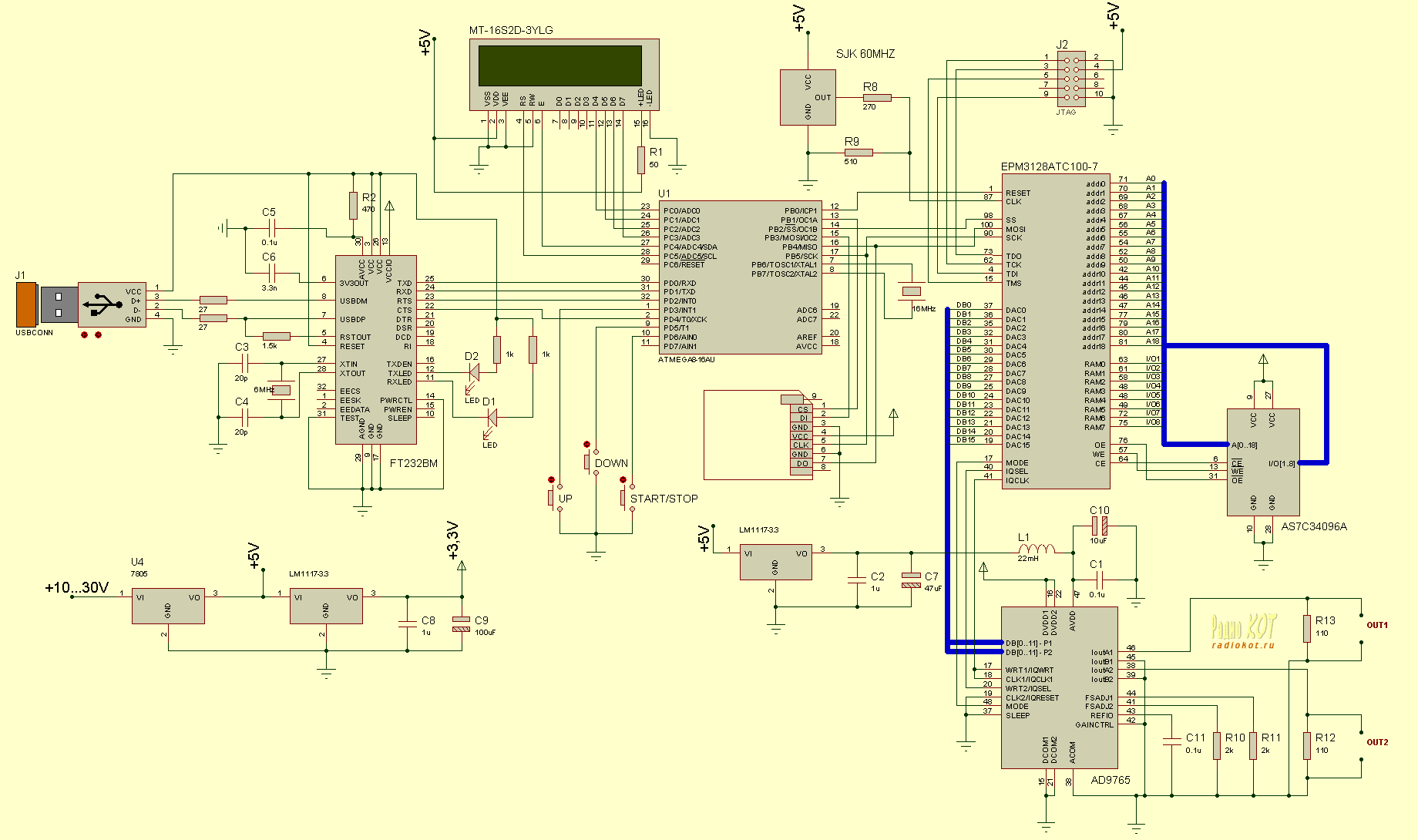

СПС состоит из:
ЦАП AD9765
ПЛИС Altera EPM3128ATC100-7
МК Atmega8-16
SRAM AS7C34096A-12
ЖКИ MT-16S2D
SD flash memory 1 Gbyte
Кварцевый генератор SJK 60MHz
Компьютерный интерфейс на ft232bm
Ну и по мелочи резисторы индуктивности...
Почему непрецизионный? - потому что при проектировании схемы не производилась особая борьба за соотношение сигнал/шум.
Схема.
Принцип работы.
Синтезатор представляет собой отдельное устройство, в энергонезависимую память которого с компьютера один раз записываются сигналы, после чего устройство может работать автономно, без компьютера. При воспроизведении сигнала данные из энергонезависимой памяти, роль которой играет SD карточка, загружаются в оперативную память SRAM, откуда затем и выводятся на ЦАП.

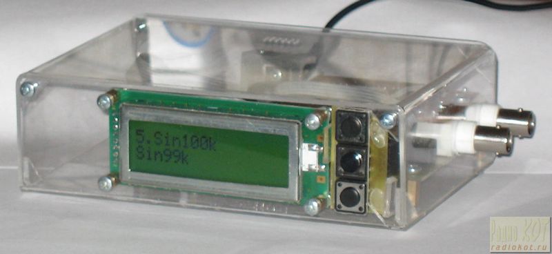

Для автономной работы устройство имеет собственный интерфейс в виде ЖКИ 16х2, и трёх кнопок. С помощью кнопок вверх вниз можно пролистывать сигналы, при этом на ЖКИ будет отображаться имя сигнала. Кнопкой старт/стоп можно запустить воспроизведение сигнала или, если сигнал уже запущен, остановить его вывод.
После выбора и пуска сигнала с помощью кнопок и ЖКИ, сигнал с флешки загружается в оперативку SRAM. По окончанию загрузки запускается режим воспроизведения сигнала, при котором ПЛИС в непрерывном цикле считывает сигнал из оперативки и выводит его на ЦАП.
Выборка из SRAM памяти идет побайтово, со скоростью 60 Мбайт/с, из чего формируются 16-битные числа на выходах ПЛИС со скоростью 30Мсемплов/с. Эти данные посылаются на ЦАП. ЦАП в данной схеме может работать в одноканальном и двухканальном режимах. В зависимости от режима сигнал на выходе ЦАПа формируется со скоростью 30Мсемплов/с в одноканальном и 15Мсемплов/с в двухканальном режиме. ЦАП был найден и установлен только 12битный, поэтому и разрешение выходного сигнала такое же, ничто не мешает поставить 14ти или 16ти битный ЦАП, если он у вас есть, конечно. С другой стороны с 12тибитным ЦАПом и амплитудой 2В мы получаем шаг по напряжению в 0,5 мВ, и вытащить из цифровой схемы сигнал с меньшим шумом уже постараться надо, да и в получившемся сигнале цифровые шумы существенно выше. Меня пока получившийся сигнал/шум устраивает.

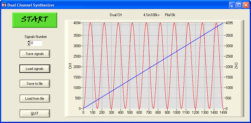

На компьютере сигнал формируется в виде txt файла. Первая строка - имя сигнала. Остальные строки разбиты на столбцы (два столбца для одноканального сигнала, три столбца для двухканального сигнала) разделенные запятой или табуляцией.
Name
0,2048,4095
1,2403,3972
2,2748,3616
3,3072,3072
4,3364,2403
5,3616,1693
6,3821,1025
7,3972,480
8,4064,124
9,4095,1
Формировать сигнал можно в любой подходящей программе, например, Excel или Origin. Первый столбец содержит номер двухбайтной выборки, в остальных столбцах находится уровень сигнала соответствующий этой выборке в десятичном формате. При открытии программой сигнал рисуется в окне. При записи в устройство необходимо задать имя сигнала, которое будет выводиться на ЖКИ. Затем сигналы загружаются в SD через ft232 и микроконтроллер Atmega8 на скорости 150 000 бит/с.
Также сигнал можно считать из флешки для отображения в окне программы. Команда старт/стоп запускает или останавливает сигнал.
После выбора сигнала с помощью кнопок управления, либо с помощью программы, происходит загрузка сигнала с SD памяти в SRAM. Туда же загружается и длина сигнала. После загрузки идет воспроизведение. Адрес выборки постоянно сравнивается в ПЛИС с длиной сигнала, при совпадении ПЛИС повторяет вывод сигнала с начала.
Важно: в двухканальном режиме количество выборок на каждый канал одинаково.

Долго возился с корректным выводом синхросигналов на ЦАП в двухканальном и одноканальном режимах. Обязательно в каком-либо из режимов или в обоих сразу проскакивали иглы, некорректные значения на ЦАПе в течение одной выборки. Пришлось организовать различную генерацию синхросигналов на ЦАП для каждого режима. Так как синхросигналы имеют длительность десятки наносекунд, возможно, что при повторении схемы, например с другими ПП, ПЛИС, ЦАП, придется вновь повозиться с этой проблемой.

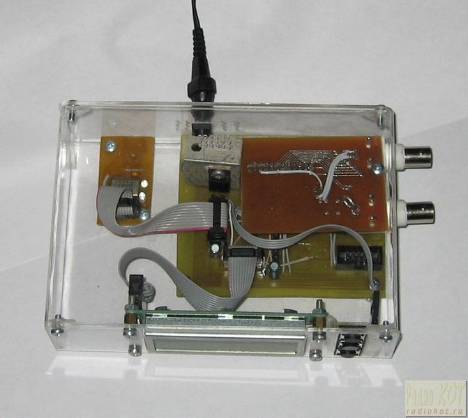

Раздельные питания для аналоговой и цифровой части ЦАП. Землю на аналоговую часть лучше вывести отдельным проводником прямо с разъема блока питания. Естественно везде, где можно и где нельзя, ставим на питание фильтрующие емкости, как можно ближе к самим микросхемам.
Кушает синтезатор много: 250 мА в стоп-режиме и 350 мА в генерящем без нагрузки, поэтому не рекомендую запитывать его от USB порта, лучше отдельный блок питания.
Вместо SD каточки я припаял переходник на microSD с карточкой.

Выкладываемые платы редактировались по мере нахождения ошибок в изготовленной (см. фото), таким образом кварцевый генератор благополучно перевернулся на нужную сторону платы, не как на фото, было убрано множество перемычек, но немало и осталось.
Тем не менее, внимательно посмотреть на неё свежим взглядом не помешает.
Платы сделаны ЛУТом.

Выходной каскад ЦАП лучше буферизировать или гальванически развязать с помощью согласующего трансформатора (см. даташит на ЦАП), т.к. без развязки по земле проходят большие цифровые шумы.
