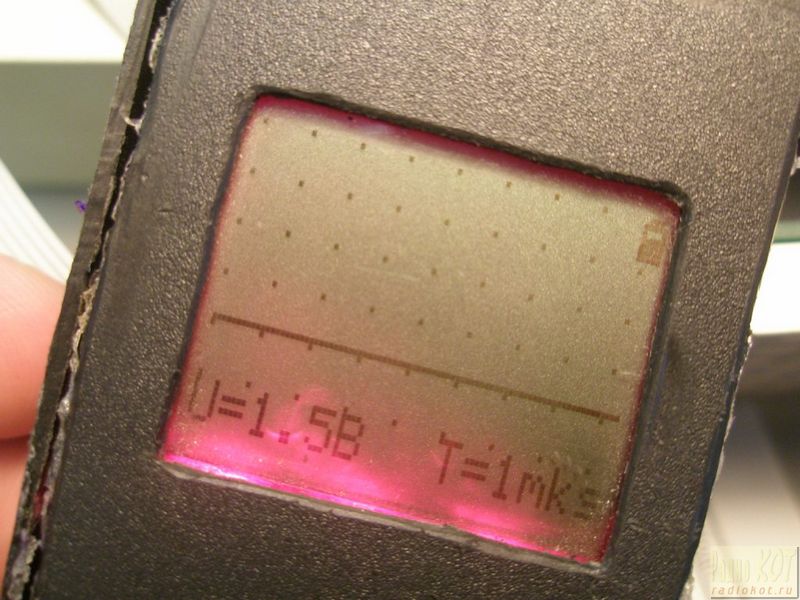

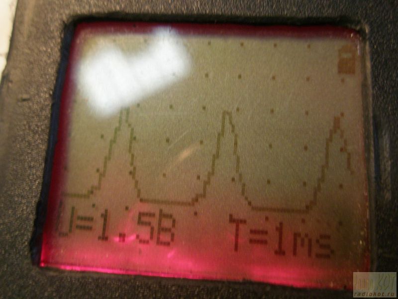

Изначально, конечно, я хотел приобрести осциллограф на том же рынке (б.у. на 10 Мгц стоит порядка 3 тысяч при "непортативных", мягко сказать, размерах). Поэтому моя бедность и жадность победила. Так как мне нужно было смотреть частоты до 30 Кгц (звук), я решил использовать встроенное АЦП меги. Упор делался на портативность устройства, поэтому было необходимо автономное питание. Им стала "банка" от (купленной на Ebay и нерабочей! Батареи для PSP, которая сначала стояла в моей N-gage, но контроллер питания потом сдох). Напряжение у нее 4.2 вольта, но микроконтроллер прекрасно работает и при 3.3 в. Изначально хотел сделать в устройстве цифровой переключатель делителя входного напряжения, но на тот момент не знал как это сделать. В итоге остановился на дополнительном мультиплексоре (4052), и 3х диапазонах напряжения до 4.2 вольт. Если требуется смотреть большее напряжение, то используется делитель на резисторах с механическим переключением диапазонов.

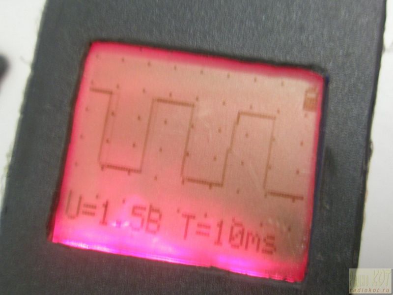

Большое внимание уделялось качественному выводу сигнала на экран (во всех рассмотренных самодельных устройствах при растягивании той же синусоиды наблюдается разрыв рисунка, поэтому перед выводом на экран изображение дополнительно обрабатывается).

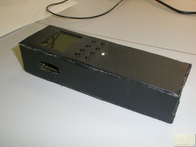

Корпус данного устройства изготовлен из "высококачественного" материала - коробка из под dvd диска (ножницы, клей, и т.д.). По прочности получилось очень даже ничего. Внешне конечно не очень, но для дома пойдет. Также была использована подсветка из красных smd светодиодов (главное их правильно направить на рассеивающее стекло, иначе будет неравномерный свет).
Также на дисплее отображается уровень заряда (определяется по напряжению батареи, имеет 3 состояния).
Заряжать можно от USB компьютера (разъем miniUSB на корпусе устройтва).
Справа на корпусе имеется 2 светодиода (перегрузка входного канала АЦП и зеленый светодиод для режима зарядки).

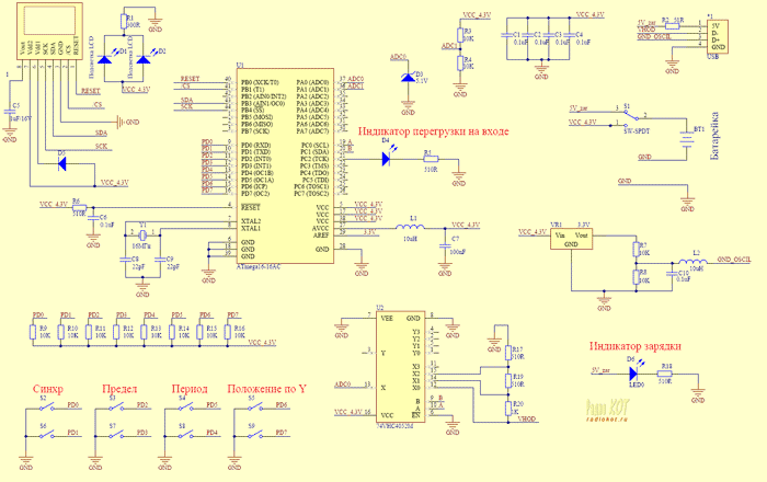

Вот схема из проекта (Altium).
Программное обеспечение было написано в среде IAR, исходники прилагаю.

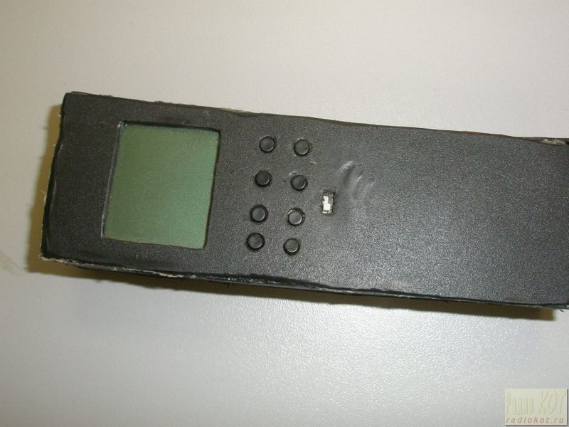

Вот фото готового устройства.
8 кнопок:
Синхронизация (+ и -)
Предел (+ и -)
Период (+ и -)
Положение по У (+ и -)
Кнопка включения выполнена в виде микропереключателя.
В общем смотрите:
