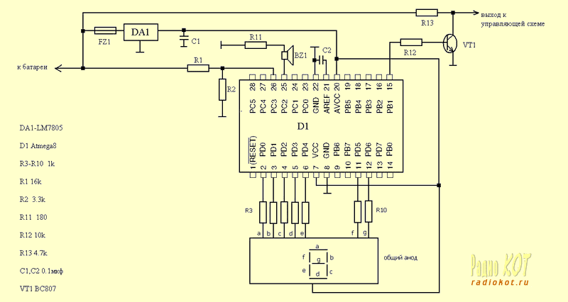

Собственно все начинается с рисования схемы:
Собственно постановка задачи:
-индикация уровня напряжения на 12в батареи
-звуковая сигнализация
-выдача управляющих сигналов, при полном разряде
Индикация сделана 8ми шаговая, из целях уменьшения размеров печатной платы.
При желании можно сделать хоть 16 шаговую.
Если напряжение выше порога то загорается соответствующий светодиод, если ниже то гаснет.
Как только напряжения на батареи достигнет «красной зоны» 10.5в, начинает пищать бузер и мигать два оставшиеся светодиода.
Если напряжение опускается ниже 9.8В,прекращается звуковой сигнал, и выдается один короткий импульс на выводы PB1,PB0.
 По умолчанию на PB1,PB0 присутствует лог «1», при достижение порога, сменяется на лог «0» длительностью около 0.06с.
Далее если происходит рост напряжения, то только при достижение порога в 10.5в, возможна очередная смена сигналов на PB1,PB0.
Такой гестерезис был сделан для корректной работы моей схемы выключения/включения нагрузки.

Логику этих цифр не понять, если не заглянуть в даташит на atmega8,там мы находим формулу:
Где Vref=2.56В для нашего микроконтроллера, Vin-напряжение на входе АЦП.
 Формула это хорошо, но что с ней делать не ясно.
     Итак задаемся целью узнать магическое число ,при напряжение на входе устройства равным 6в.
Так как у нас стоит делитель R1,R2, то для начала нам нужно узнать –а сколько же вольт будет на выводе PC3?  Тут нам поможет закон Ома.
 R=R1+R2;
 I=U/R
 Uл=R2*I
 где R-общее сопротивления делителя, в данном случае 19.3к,I-ток через резисторы,Uл-напряжение на лапе PC3.
Итак:
I=6/19300=0.0003108А
 Uл=1.02564В
 Такие точности нам не нужны, можно округлить,можно просто отбросить,вобщем теперь мы знаем что на лапе микросхемы у нас 1.03в.
Теперь пользуемся формулой из даташита(ту которую я привел выше):
(1.03*1024)/2.56=412.
Вполне человеческое число. Теперь ищем у себя в компьютере калькулятор-инжинерный вид  и переводи в 16ричную систему, получаем 19С .
Магическое число найдено, меняем на него значение в исходнике(по образу и подобию),и радуемся.
 Этот индикатор вполне подойдет и для 6вольтовой батареи, и для какой нить сборки Ni-Cd, Ni-Mh аккумуляторов. Потребуется только пересчитать «пороговые числа»,подобрать другие номиналы R1,R2,и обеспечить микроконтроллер питанием- что бы он и не сгорел, и завелся. R1,R2-считаются исходя из того что при самом максимальном напряжении на входе делителя, на его выходе должно быть не более 2.56в. У меня что то около 15в.
 Потребляемый ток в режиме индикации около 40мА,без индикации 10мА.
Дает о себе знать LM7805,но все таки 10мА не так страшно, если у вас ток в нагрузке 5А ))

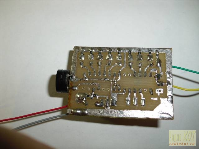

Конструкция и детали:
Плата разведена в Sprint Layout.Единсвенно-на фотке со стороны дорожек вы можете увидеть p-n-p транзистор, который не захотел закрыватся по причине моей не внимательности, он был удален и поставлен n-p-n как на схеме, с платы так же этот участок был удален. Еще там распаян резистор и конденсатор на выводе RESET микроконтролера,точно не помню нужны ли они,но впаял на всякий случай.
 Бузер BZ1-откуда то выпаян, светодиоды оттуда же. Самовосстанавливающийся предохранитель FZ1-0.25А,собственно я его туда поставил потому что на его место плохо стал 2х ватный резистор (не учел его размеры резистора ,возможна ситуация КЗ на корпус LM-ки)
Фузы никакие программировать не нужно, все стоит на заводских. Если уж захочется что бы пикало быстрее-можно поставить тактовую частоту в 2мгц или 4,это уже на ваше усмотрение.

Cхема для симисегментного индикатора с общим анодом. При нормальном напряжении аккумулятора на выходе схемы лог 1, при разрядке 0. Реализован гестерезис. Светодиоды заменены идикатором на котором отображаются цифры 8-1 соответствующие уровню заряда
