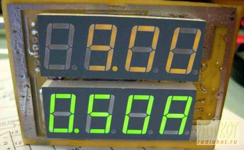

Автор: Александр Иванов Привет! Прежде всего поздравления КОТУ и пожелания долгой, насыщенной и безбедной жизни!!! Небольшая преамбула. Мой старый блок питания не тянет, банальная проблема нехватка мощности. Покупать новый, более мощный, не наш метод, по этому сам, сам и только сам. Итак, вот он новый лабораторник, работает, со своими задачами справляться, но без индикации, нет полного счастья. Вопрос решаем оперативно , посредством Меги8 и двухстрочного ЖК дисплея. Но все равно не радует, не информативно, скучно, да и при плохом зрении без лупы не обойтись. Вывод-нужен на семисегментных индикаторах. Самому ваять не хотелось и полез я на всемирные просторы... . Убитый день на поиски привел меня к решению, что ваять придется все таки самому. Справедливости ради отмечу, что выбор богатый, но меня к сожалению, не устроил, либо по конструкции, либо по цене и применяемым деталям, а некоторые так денег за прошивку хотят! Ставим пред собой задачу, дешево, компактно, просто и самое главное быстро, но с изюминкой.
Итог работы... В качестве основы проекта- ATTINY45 (25, не побывал,. просто нет у меня в наличии). Забавный МК, за смешны деньги, но со всеми возможностями "взрослых" контроллеров. Единственный минус ATTINY45, недостаток портов, здесь нам на помощь придут два сдвиговых регистра 74HC595, все остальное мелочевка.

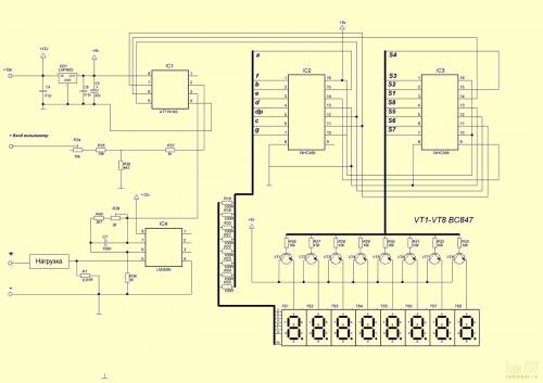

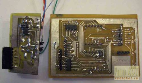

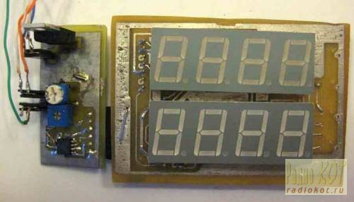

Итак, схема проста и доступна. Конструктивно все разместилось на двух, двухсторонних платках, на одной индикаторы со сдвиговыми регистрами, на другой входные цепи и МК. Сделано данное безобразие преднамеренно, уж больно мне понравилась простота и компактность индикатора, т.е. поменял плату с МК, и вот уже термометр наружного и внутреннего... , прошу прощения, речь конечно же сейчас не об этом.
В материалы к проекту добавлена еще одна плата, именно одна, все на одной, к сожалению проверить ее в железе у меня нет возможности. Резисторы использовал SMD0805 (0603), в общем, что под руку подвернулось. Индикаторы A-564G (зеленый) и A-564Y (жёлтый, но лучше красный).Индикаторы следует использовать с общим анодом! Кстати, возможно многие захотят сделать свою плату под свои индикаторы,тогда по уму сопротивления R18-R25 лучше пересчитать под используемый вами индикатор, не забывая про импульсный режим работы. Рекомендации по сборке, паяем аккуратно, запаял, тестером проверь! Сначала переходные отверстия, затем 74HC595, после всю мелочевку и наконец индикаторы. Обращаю внимание, что транзисторы запаиваются вверх ногами!!! Сложности никакой, но место при разведении платы экономит. На второй платке запаиваем всю мелочь, прошитый МК в последнюю очередь. Возможен вариант запайки, первым МК, его прошивки, прямо на плате и потом всего остального, однако при всех вариантах сначала паяем переходные отверстия и перемычки. Стоимость комплекта запчастей мне обошлась в 227 руб 40 коп (сейчас индикаторы подорожали на целых 23 руб за шт!)

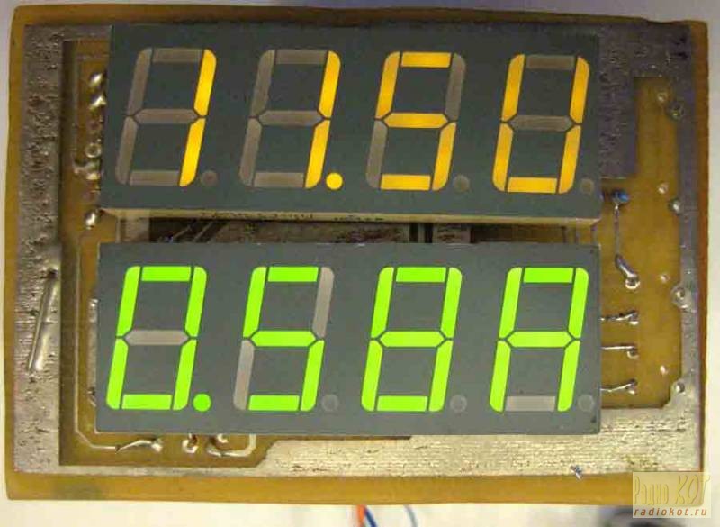

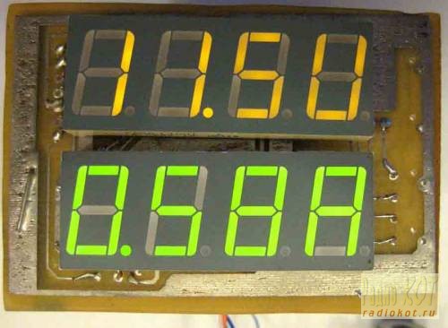

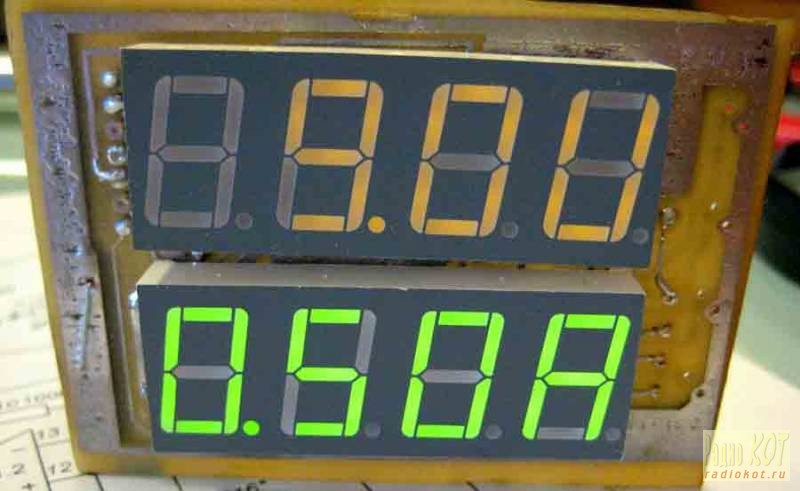

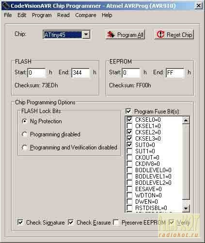

Для прошивки МК скрин FUSE Как хочется сказать, что в наладке устройство не нуждается! По большому счету это так и есть, все что требуется это подстроить делитель напряжения и установить ток потребителя по образцовому прибору. Настоятельно рекомендую данные работы производить при напряжении на входе, налаживаемого ампервольтметра, не более +5В. Впечатления от работы положительные, точность выше чем у моего старого китайского блока питания, однако тестер не заменит, небольшие расхождения при больших токах и напряжении, но совершенно не критично. Как в последствии выяснилось, прибор универсален, и часто решает задачи отсутствия второго тестера в семье.
