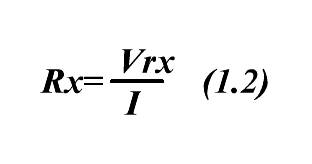

     Измерив напряжение на образцовом сопротивлении R, мы можем вычислить ток в цепи R, Rx. Зная ток через сопротивление Rx и измерив падение напряжения на нём, мы можем вычислить значение сопротивления Rx.
Подставив в формулу 1.2 значение тока из формулы 1.1 получим:

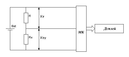

     В данной конструкции принцип измерения несколько иной, так как напряжение источника питания равно 500 В. Дифференциальный усилитель на такое напряжение найти проблематично, поэтому было решено измерять напряжение батареи и падение напряжения на сопротивлении Rx. Из разности этих напряжений мы можем получить напряжение на образцовом сопротивлении R и вычислить ток в цепи Rx, R. Далее всё происходит как описано выше.
     Данное решение позволяет с наименьшими затратами добиться приемлемой точности измерения. Основная нагрузка ложиться на микроконтроллер, который измеряет напряжения и делает необходимые вычисления.
Упрощённая схема измерения приведена на рисунке 2.
Рис. 2

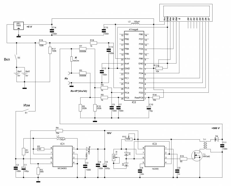

Устройство прибора ясно из принципиальной схемы, изображённой на рисунке 3.
Рис. 3
Прибор состоит из нескольких функциональных узлов:
- преобразователя напряжения 9→18 В (IC1);
- преобразователя напряжения 18→500 В (IC3);
- стабилизатора напряжения 5В (VR1);
- узла измерения, вычисления и индикации (IC2).
     Так как делители напряжения R7/R10 и R5/R6 вносят погрешность в процесс измерения, предусмотрена программная коррекция этих погрешностей.
     Питание прибора производится от 6 батареек типа АА, общим напряжением 9 В. Результаты измерений выводятся на ЖКИ дисплей 16х1. Кроме того на дисплее имеется индикатор состояния батарей питания.
     Порядок пользования прибором очень прост. Выключателем S2 включаем прибор, убеждаемся в его работоспособности и определяем состояние батарей питания по индикатору, подключаем шнуры к измеряемой цепи и нажатием кнопки S1 подаём измерительное напряжение в цепь. На дисплее отобразится величина сопротивления измеряемой цепи. При коротком замыкании цепи высветится «Rx= 00,00». При обрыве в измеряемой цепи высветится «Нет Rx».
     Программа микроконтроллера написана на языке «BASCOM-AVR».

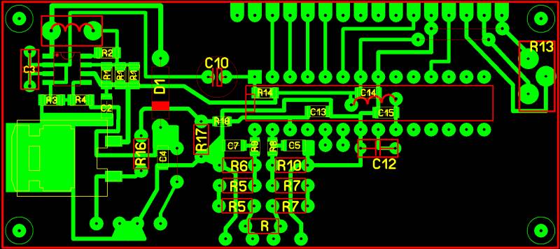

Прибор выполнен на двух печатных платах. Плата измерительной части и преобразователя 9 – 18 вольт приведена на рисунке 4:
Рис. 4
