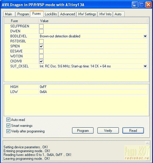

Программирование ATTiny13A: При программировании контроллера значения Fuse bytes соответствуют установленным производителем по умолчанию, т.е. если контроллер новый, то изменять фузы – не нужно. Программа, записываемая во FLASH память имеет расширение файла *.hex и пишется первой, содержимое EEPROM находится в файле с расширением *.eep и записывается после программирования FLASH.
Заводская установка fuse битов микроконтроллера ATTiny13 в среде AVR Studio 4.18:

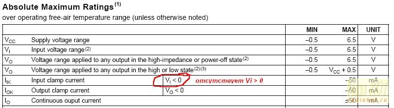

Как было указано выше, диодная сборка D1 выполняет функцию защиты входов микросхемы U1 74LVC1G08, в которой отсутствуют на входах «верхние» защитные диоды (это также верно и для других серий микросхем, которые могут быть использованы вместо 74LVC1G08 - AHC и другие). При использовании других серий необходимо уточнить по datasheet производителя наличие верхних защитных диодов.  Например, фрагмент таблицы “Absolute maximum ratings” из datasheet на 74AC08 фирмы Fairchild, говорит о том, что в ней «верхние» диоды есть.
А вот если есть упоминание о том, что микросхема может работать с сигналами превышающее напряжение питания («толерантны» к 5-ти вольтовым входным уровням) как например 74LVC1G08 фирмы TI, то защитные диоды в ней отсутствуют.
Если в микросхеме предполагаемой замены «верхние» защитные диоды есть, то диодную сборку D1 можно не ставить. Причина, по которой производители не ставят эти диоды, проста: без них можно подключаться к выходам пятивольтовой логики без преобразователя уровней.
