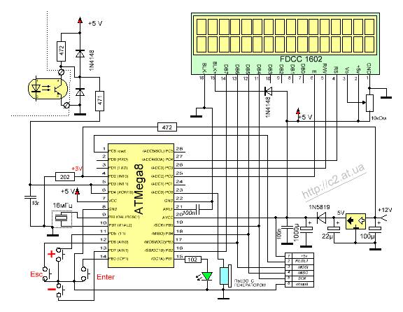

главным ключевым моментом является то что подсветка должна брать питание до кренки 5-тивольтовой.. почему? а чтоб контроллер увидел сразу что напруга питания 12 вольт пропала. при этом на питании самого контроллера должен висеть кондер не менее 10000 микрофарад … хотя я добивался уверенного срабатывания сохранения данных и от 1000 микрофарад – но это уже ухищрения с супервизорами – ваша же задача сделать так чтоб при пропадании сети на ноге ИНТ0 напряжение сразуже упало ниже 2-х вольт – тогда МК поймёт что пропало питание. Но при этом питание самого МК ещё хотябы 200 миллисекунд должно продержаться выше 2.7 вольт чтоб он успел сохранить данные в еепром! сама кренка очень плохой диод….можно на её вход поставить диод а подсветку питать резистором ДО диода….тогда конденсатор с выпрямителя будет мгновенно разряжен «стабилитроном» подсветки до уровня срабатывания прерывания Чего в устройстве ещё нет? Ну например логгирования на флешку…на данный момент флешка меги 8-й заполнена на 120% тоесть даже текстовые константы все вынесены в еепром дабы сэкономить памяти программ… поэтому работа с флешкой планируется организовать или внешней приставкой или сделать какой-нибудь RS-485 в который периодически будут выплевываться данные о текущем расходе и мощности/потоке/скорости. Также в ближайшем будущем планируется полная реинкарнация устройства с существенным расширением функционала….тоесть это уже будет АРМ + графический дисплей LS020 с тач-скрином и флешкой для логгирования данных ну и конечно же программка на компьютере для оперативного удобного просмотра и анализа полученных данных….возможно ещё и блютуз встрою в эту версию…но это уже отдельная тема возвращаясь к начатой теме о экономии воды газа света можно лишь сказать собственную статистику: готовить на газе дороже чем на электроплитке (если газ по 250 грн/баллон) обогреваться дешевле электроэнергией/кондиционером(в режиме нагрева) чем платить за центральнее отопление (оно у нас на газе а он по 1,40 за куб) – почему не знаю но выходит дороже J как воду не экономь а полюбому на один раз покупаться надо 80-120 литров воды …. итого в месяц-1 куб воды на одного проживающего….никуда от этого не денешся… бойлер очень много энергии тратит на поддержание температуры – 25 грн в месяц ил 50-ти общего расхода бойлера(поддержание и подогрев свежей воды…снова таки получается что особо экономить на использовании гарячей воды нет смысла! Кондиционер летом кушает ооочень много электроэнергии – порядка 200 грн в месяц! лампочки обходятся по 10 грн если непрерывно горят компьютер равносилен 3-4 лампочкам… всякие микроволновки чайники и т.д. вместе не закушали и 8-ми гривен ибо используются они очень кратковременно а основное время – простаивают…

В общем прибор получился что надо и делает он то что от него можно только хотеть….единственное на что не хватило места так это на изменение величин измерения…хотелось чтоб одним и тем же прибором можно было и воду мерять и электричество…это конечно решаемо – можно в исходнике поменять текст с ватт на литры и т.д. но удобнее было бы в самом устройстве переключать эти величины… Заключение. С технической стороны – прошивка написана в кодевижне (старые варианты) и ИАР для последней версии….скомпилирована под схему приведенную выше под любые экраны…впринципе подправить под другую распиновку или другие наименования величин – не проблема – всё делается дефайнами есть так же прошивка под 328-ю мегу но она не доделана ибо не хватило ножек для подключения флешки под логгирование….на данный момент собираюсь переехать на LPC1114 и там уже развернуться во весь рост….возможно будет и многоканальность и разрядность не 32 бита а 64…но это уже будущее Другой нюанс – где брать электросчетчики-водомеры-газомеры ? а вот электросчетчики можно за бутылку надыбать в РЭСе вот….облизывайтесь…

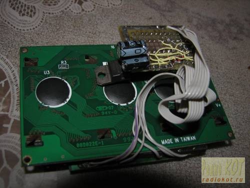

эти платки достались как "пробники" из РЭСа далее был первый прототип
довольно хорошо получился...единственное - неудачная разводка и неудачный дисплей - отгорела одна строка и он очень сильно греется(подсветка)

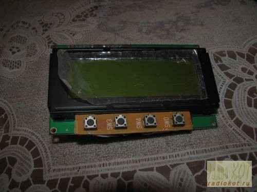

потом пошел новый вариант

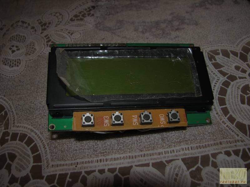

потом сделал макетик для потаскать с собой частотомер....
это была пробная версия для РЭСокцев....им очень понравилось...и вот долго переговариваясь и доооолго ища на чем же делать и куда интегрировать мобильные калибровочные станции - получилось вот такое вот
