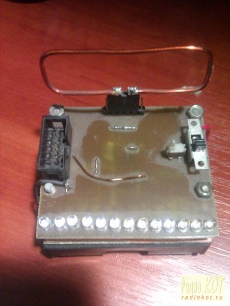

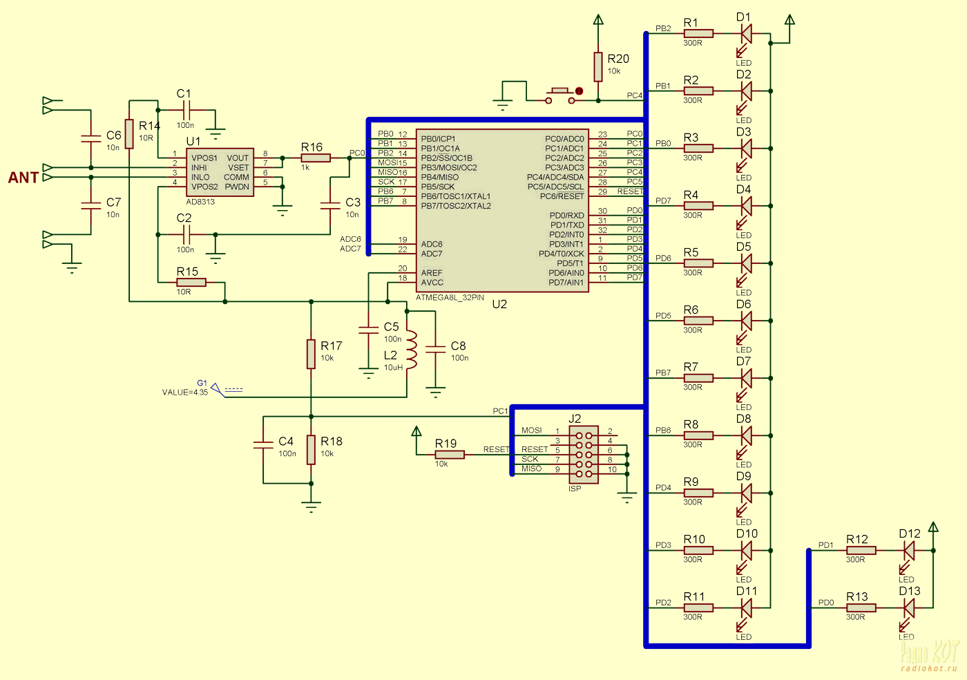

Представляемый Вашему вниманию измеритель напряженности поля имеет следующие характеристики:
- диапазон рабочих частот: 0.1GHZ – 2.5GHz.
- минимальный индицируемый уровень на входе (соответствует 0.5В на выходе AD8313): -80dB.
- максимальный индицируемый уровень на входе (соответствует 1.64В на выходе AD8313): -10dB.
- количество индицируемых уровней: 13.
- диапазон индицируемых уровней питающего напряжения: 2.8-4.0В с шагом 0.1В.
Питается прибор от трех батареек или аккумуляторов. Прибор имеет две кнопки – кнопку включения питания и кнопку индикации напряжения питания (нажатие на нее переводит прибор в режим индикации напряжения питания.
В качестве антенны на входе может использоваться рамка, катушка или колебательный контур.
Схема устройства:
Фото устройства:
