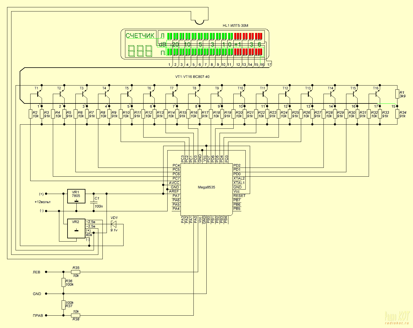

Вот такой красивый девайс, базирующийся на вакуум люминесцентном индикаторе(ВЛИ) ИЛТ5-30М, был подарен мне другом, но увы, его родной драйвер оказался дохлым, хотя индикатор почти новый пусть и 89 года рождения.
В общем я загорелся, стал рыть в инете схемы включения вакуум люминесцентного индикатора. Как оказалось, схем полно, но дисплей долинный и при подачи в накал питания со стороны плюса вакуум люминесцентном индикаторе, светит тише, а со стороны минуса ярче. Наблюдается градация яркости, от минуса к плюсу, иначе говоря, вакуум люминесцентному индикатору на накал надо подавать переменку. Думаю вы сами понимаете - из-за одного индикатора искать трансформатор с подходящей обмоткой дело не быстрое и не интересное, но у меня появилась идея. А что если подать переменку но с преобразователя? Выбор пал на TL494 без стабилизации, схема ниже. Вакуум люминесцентному индикатору надо 5 вольт на накал и 40вольт для свечения.
Трансформатор брал из БП импульсника компа, он был согласующим, но пойдет и из дежурки, от зарядника сотового. Моточные данные такие:
Первичка - два по 30витков проводом ПЭЛ-0,24, накальная обмотка - два по 7 витков тем же проводом, и анодная обмотка 100 витков тем же проводом. На вопрос - зачем преобразователю поставил такие мощные транзисторы отвечу просто - «чтобы не горели» . В процессе испытаний выяснилось, что лучше пусть все будет холодным кроме вакуум люминесцентнго индикатора.
В режиме холостого хода преобразователь кушает примерно 130мА
В режиме полной загрузки (то-есть когда ВЛИ весь светится) вместе с контроллером кушает 270-300мА. Напряжение питания 12вольт - первоначально хотел поставить в комп.
Увы по программе ничего сказать не могу, поскольку писал её мой друг, в нем задействован встроенный АЦП, и внутренний генератор. т.д.
Прошивка в архиве, увы исходник у друга, говорит что смеяться будут когда видят код.
