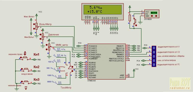

Схема:

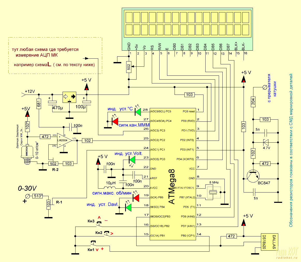

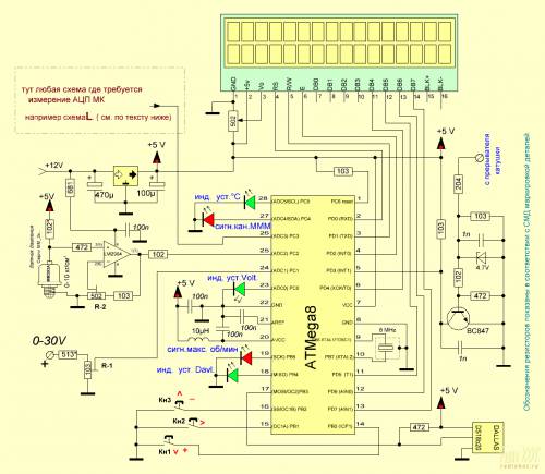

Комплектующие схемы;
                 ЖКИ 8х2 на базе контроллера HD44780 или KS0006, МК ATmega8 с любой буквой.
Вольтметр – реализация схемы как всегда примитивна, на входе используем схему резисторного делителя. Правильность показаний , подстраивается резистором  R-1.
 Манометр – по схеме используется датчик— ММ393А ( подойдут и другие автомобильные датчики всех серий ММ3ххх) на  ОУ Lm2904 (Lm328).
  Используется классическая схема ОУ, для усиления  напряжения с датчика, милливольт в вольты. Подстройка усиления  R-2.
Тахометр – это для него в схеме применен кварцевый резонатор на частоту 8MHz для большей точности и стабильности измерений частоты.
   Если  это измерение для вас не имеет большого значения,  можно сконфигурировать  FUSE на внутренний генератор МК.
  Схема входного фильтра, использующаяся для подключения к выводу катушки зажигания , проста и подобная схемотехника используется во многих автомобильных тахометрах.
   Такая схема хорошо себя зарекомендовала и в случае с контактным зажиганием, и в случае с электронным зажиганием.
                      Для  вычисления об/мин и вывода показаний на экран, используется такая формула  Р =F *60/t.
                       Где Р-показания=F- частота импульсов подаваемых на вход *60сек/t- коэффициент деления,( коэффициент  пользователь выбирает в меню самостоятельно (1,2,3,4,5,6,7,8)по умолчанию установлен 2)
Термометр - используется датчик DS18b20, точность показаний  1°C

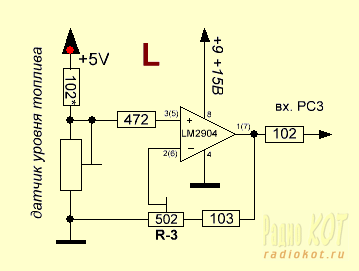

Рассмотрим одно из возможных применений, этого канала измерения «МММетра»,  в качестве уровнемера или бакомера, назвать это можно как угодно.
В большинстве машин имеется этот поплавковый  датчик уровня топлива. Как правило, такие датчики уровня топлива являются штатными (устанавливаются при производстве транспортного средства) и по принципу действия являются резистивными: положение поплавка определяет выходное сопротивление датчика уровня топлива.
И благодаря тому, что в пользовательском меню можно выбрать инверсию входного сигнала,  такой параметр как  положение реостата-датчика , 0ом - при полном или при пустом, пользователь настраивает сам.
Объем бака, также можно настроить в пользовательском меню (10.0L, 20.0., 30.0., 40.0., 50.0., 60.0., 70.0., 80.0., 90.0., 100.. 200... 300.. ..............900L). Также в меню устанавливается   значение на  остаток топлива, при его меньшем количестве, будет подан сигнал на порт РВ4, для световой или звуковой сигнализации......
Подключение такого резистивного датчика уровня к схеме, практически такое же, как и датчика давления.
Схема L.
Далее при желании, еще  варианты схем  А , V ,% ,C, S для различных измерений несложно будет дополнить к этому каналу (порт РС3) АЦП измерения.

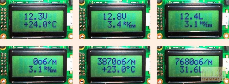

Фото, отображение показаний на ЖКИ экране.

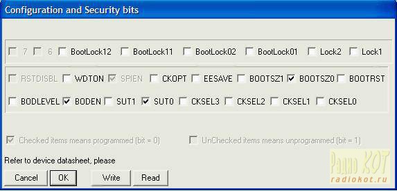

FUSE. Схема МК работает с кварцем,  на  частоте 8MHz.
С навигацией по меню несложно будет разобратся,  при симулиляции проекта  в proteus.

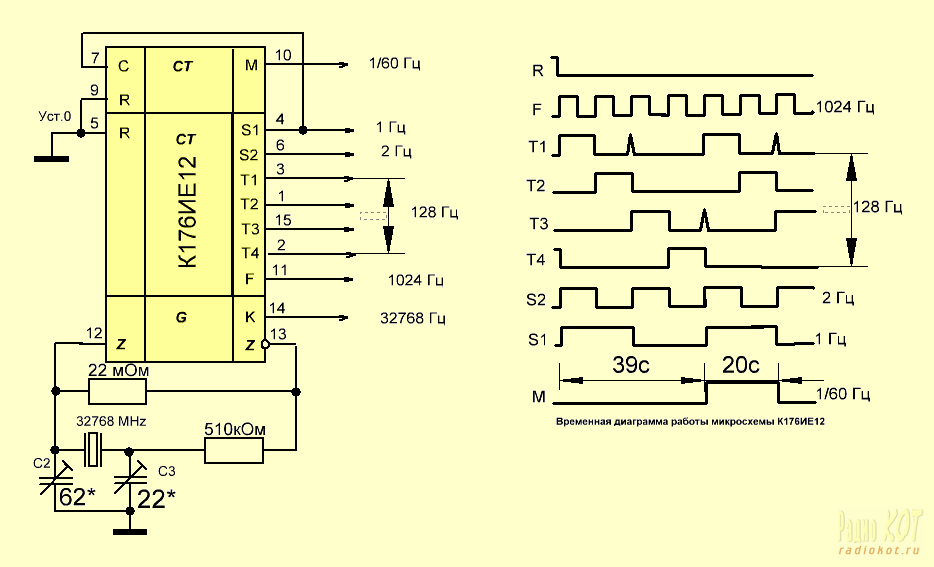

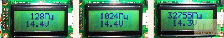

P.S. Еще в этой схеме есть такой бонус, частотомер, по всей видимости он вполне пригоден для измерения частоты до 10.000Гц, тоже для каких либо целей вполне пригодится.
Испытания проводил генератором ( на микросхеме К176ИЕ12 ) с фиксироваными частотами 1,2, 60, 128, 1024, 32768Гц.
На измерении часовой частоты 32.768Гц тут он уже  по всей видимости  начинает привирать…:(
