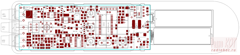

В моем распоряжении имелся лишний пульт ДУ от видеомагнитофона «Фунай», корпус которого и использовал. Он же определил конструктивные особенности изготовления платы прибора и применяемые детали. С левой стороны имеются входные гнезда для подключения проводов, или панелек под измеряемые компоненты. Лишние отверстия передней панели заклеены декоративной пластиной, на ней расположены ЖКИ и 5 кнопок: «Set», « + » , « - » , вкл./выкл. питания, выбор измерения Cx или Lx. Компоновка и расположение элементов на плате тоже привязано к имеющимся отверстиям в корпусе. ЖКИ установлен под платой, а распайка проводов от него – в соответствующие контактные площадки платы.
Вид на расположение компонентов со стороны монтажа:
Отсек для двух батареек типоразмера АА (аккумуляторов) определил вопрос с питанием. Теоретически допустимое входное напряжение питания не менее 2В и не более 5В. Преобразователь MAX756EPA может запускаться и при 1В, но вот полевые транзисторы при этом работают плохо. В готовом приборе потребляемый ток меняется от 20 до 40 мА при различных режимах работы. В режиме частотомера потребление максимально. Настройка прибора и отладка программы проводилась на уже использованных батарейках от фотоаппарата, с суммарным начальным напряжением 2,5В. Фотик уже отказывался от них работать, а в измерителе они еще послужили около месяца. Так что для питания подойдут самые дешевые китайские батарейки или уже отслужившие свой срок щелочные, которых иногда бывает предостаточно. Есть мысли сделать питание от USB разъема через последовательно включенный диод, или, по крайней мере, подзаряжать аккумуляторы, но это дело будущего. Обычно доводка конструкции до желаемого результата может длиться годами по мере возникновения новых идей.

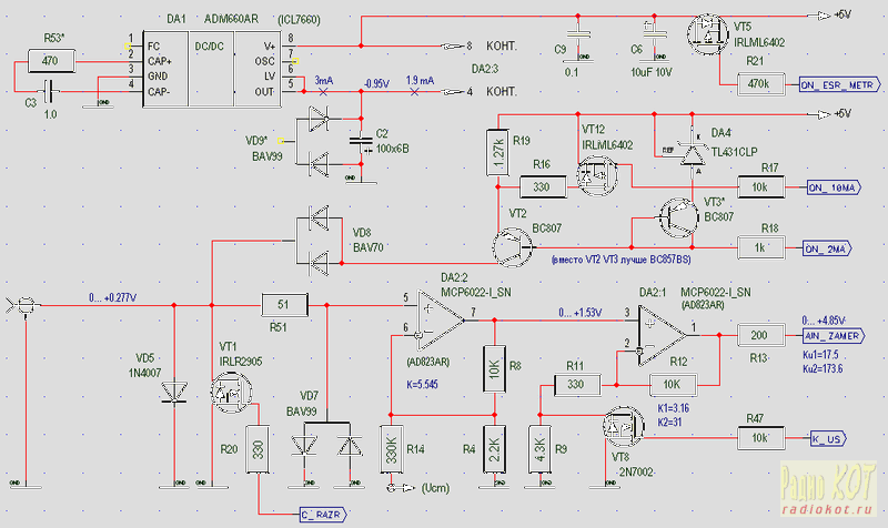

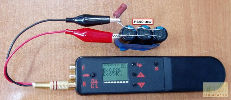

Схема измерения ESR конденсаторов и их емкости:

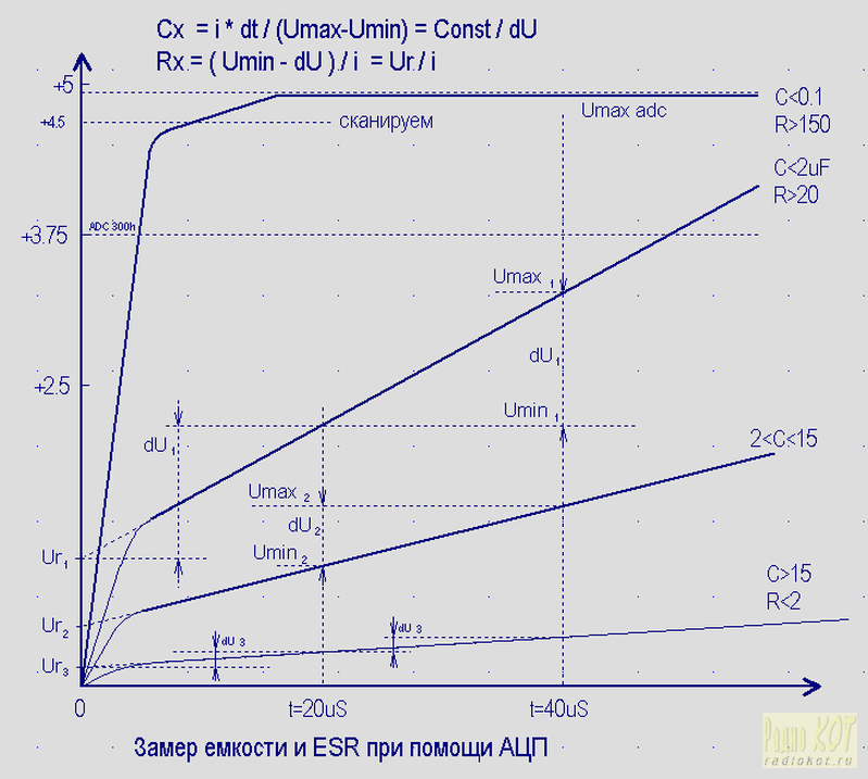

Схема в особых пояснениях не нуждается, хотя методы замера и расчета при одинаковых схемах часто отличаются. В данном приборе, использован способ замера емкости при помощи источника стабильного тока и заданного интервала времени заряда. Этот метод двухточечного замера хорошо описал Степан в своей конструкции. Внесены некоторые изменения в алгоритм самих замеров. Для вычислений емкости и ESR все сводится к измерению двух напряжений за определенные промежутки времени. Исходя из минимального тока заряда и минимального усиления на ОУ, сопротивление резисторов (а так же ESR) измеряется только от 0 до 130 Ом. Этого достаточно, ведь большие сопротивления резисторов можно определить и обычным тестером, а конденсатор с повышенным сопротивлением лучше забраковать.
Для определения емкости конденсатора нужно знать, как изменится на нем напряжение при заряде стабильным током за калиброванный промежуток времени: Сx=I*dt/dU=const/(Umax–Umin)
А вычисление ESR сводится к расчету величины «скачка» напряжения (Ur) на конденсаторе в момент подачи зарядного тока. Причем, расчетная величина не зависит от емкости конденсатора, т.е. с одинаковым успехом можно измерять и обычные резисторы. После подачи тока, независимо от времени, напряжение на резисторе меняться не будет, а значит Umax = Umin (dU=0), тогда
Rx= Ur/I = (Ut2–dU)/I = (Umax – (Umax–Umin))/I=Uadc/I В исходном состоянии (сканирование) циклически проверяется подключение измеряемого элемента. Подается ток заряда 2мА на входные клеммы прибора при минимальном усилении ОУ, через фиксированное время t1 (20мкС) считывается значение АЦП и проверяется на «зашкаливание». Если значение АЦП не превышает порога 4,5В., то производим 50 циклов замеров, и в каждом вычисляются и суммируются соответствующие напряжения (U1 и U2) для последующего усреднения. Каждый цикл начинается с разряда конденсатора (транзистором VT1), затем включается зарядный ток и через время t1 считывается значение АЦП (U1). Затем снова разряжаем конденсатор и включаем ток заряда, но преобразование и считывание АЦП (U2) производится через время t2. Для простоты расчетов время t2 равно удвоенному времени t1. Измерения на всех диапазонах происходят по одинаковому алгоритму. Далее математический расчет dU и Ur для определения емкости конденсатора и его ESR. Если dU менее определенной величины, то возможно подключен конденсатор большой емкости или резистор. Алгоритм замера конденсаторов большой емкости изменять не стал, точность вполне устраивает. Его суть такова: измеряется время заряда конденсатора током 10мА до уровня половины опорного напряжения АЦП (2,5В). Далее аналогично, имея время dt и фиксированное значение dU, вычисляется емкость.

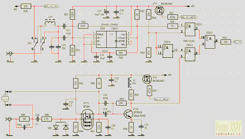

Схема LC-генератора и входной части частотомера:
Измерение конденсаторов малой емкости и катушек индуктивности при помощи генератора на компараторе хорошо описано в статье «L/C Meter IIB» (с сайта www.aade.com). В схеме LC-генератора следует особое внимание уделить стабильности параметров дросселя Lх1 и конденсатора С22. Дроссель (по рекомендациям от Степана Миронюка) в виде катушки с подстроечным сердечником найти не удалось, да и по габаритам он не поместится в имеющийся корпус. Поэтому пришлось экспериментировать и подбирать из того, что есть. На кольце от мат. платы (зеленое с синим торцом) с размерами 8x4x3 намотал 56 витков провода ПЭВ-2-0.33. Индуктивность получилась 101.2 мкГн, а добротность Q=11,3. При незначительном прогреве готового дросселя уход его индуктивности не обнаружен. В таком варианте дроссель был пропитан лаком и запаян в схему. Конденсатор С22 составлен из нескольких чип-1206 МП0 (трех штук по 200пФ и одного 100пФ). Конденсаторы С21 и С18 так же составные (по 2 шт.), использованы керамические от материнских плат емкостью 4,7мкФ.
Группа разработчиков с сайта vrtp.ru в подобном приборе (ESR/R/L/C/F meter от R2-D2 второй версии) внесли некоторые изменения в схему, что улучшило стабильность работы генератора и расширились измеряемые диапазоны. Сам пока эти улучшения не опробовал.
Принцип измерения индуктивности и малых емкостей конденсаторов основан на расчете частоты колебаний LC контура по формуле: F=1/(2п*sqr(LC))
Можно ее преобразовать в другой вид: F^2=0,025330296/(LC) Отсюда можно вычислить нужные нам величины, измерив частоту генератора на компараторе и LC-контуре. Паразитные значения схемы монтажа (Cs и Ls) вычисляются в программе установки нуля, так же учитываются в расчетах. Настройку LxCx измерителя пока описывать не буду, хочется автоматизировать этот процесс, возможно будут изменения.
Входной формирователь частотомера тоже "без особенностей", многими опробован, работает отлично, нареканий нет, поэтому и изменять в нем ничего не стал. Есть маленький минус, но, возможно, это только у моей конструкции: не получается проверять кварцевые резонаторы на частоте менее 1МГц и более 40МГц. Низкочастотные – не возбуждаются, а высокочастотные – работают на кратных гармониках, например, вместо 48МГц возникает возбуждение на 16МГц. Вообще, такие мелочи можно не учитывать, т.к. это не основная задача прибора.
Настройка частотомера сводится к проверке входного формирователя на прохождение импульсов от входа схемы до 11 вывода МК, а так же подгонке поправочного коэффициента для кварцевого резонатора. Подаем от генератора на вход частотомера сигнал известной, калиброванной частоты, проверяем соответствие измеренного значения и установленного на генераторе. В случае отклонения от заданной величины, входим в режим коррекции времени замера длительным нажатием на кнопку «минус». На дисплее появится сообщение «настройка N=1.000». Далее кнопками «плюс» или «минус» подогнать соответствие показаний измеренного значения частоты входному сигналу. Каждое нажатие на соответствующую кнопку уменьшает или увеличивает измерительный интервал на 1мкС (при частоте кварца 4МГц). Сохранить корректировку нажатием кнопки «Set». Формат вывода измеренной частоты зависит от ее величины. Если частота менее 1МГц, то выводится число в единицах Герц. Если превышен этот порог, то выводится число МГц с разделительной десятичной точкой (возможно, еще придется корректировать).

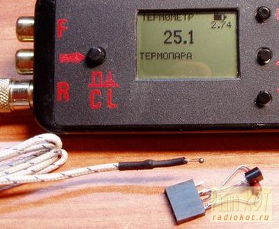

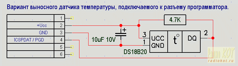

Режим измерения температуры:
Процесс измерения температуры датчиком DS18B20 хорошо изложен в описании на микросхему. Подключается он по трехпроводной схеме к разъему программатора.

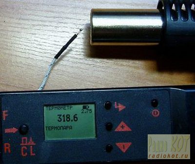

Пока реализовано только измерение температуры и ее вывод на ЖКИ, никаких действий по анализу значений не предусматривал. Имеется распознавание идентификационного кода датчика и вывод его на ЖКИ, чисто для проверки самих микросхем. При отсутствии датчика или ошибки его инициализации, измеритель переключается на замеры термопарой, используя входной усилитель ESR-метра. Для проверки использовал покупную термопару от тестеров. Если и она не подключена, то выводится сообщение «НЕТ ДАТЧИКА». Коэффициент ее температурного преобразования хранится в памяти EEPROM, корректируется для соответствия показаний прибора реальным замерам. Температура холодных концов фиксирована и равна +25 гр.С (учитывать при измерениях).
Примеры замера температуры термопарой:

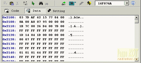

В памяти EEPROM расположены все калибровочные значения и настройки измерителя.
По начальным адресам записаны калибровки для измерений, их изменять нет смысла, т.к. в процессе настройки они все равно изменятся. С адреса 0x2140 в порядке возрастания ячеек можно включить или выключить требуемые режимы работы:
0x2140 (01h) - включен режим ESR/C измерителя (00h – выключен режим)
0x2141 (01h) - включен режим LxCx метра (00h – выключен режим)
0x2142 (01h) - включен режим частотомера (00h – выключен режим)
0x2143 (64h) - включен термометр, 64h=100 Кус. термопары (проценты)
При нулевом значении в ячейке соответствующий режим работы будет исключен, естественно, эту часть схемы можно не собирать.
