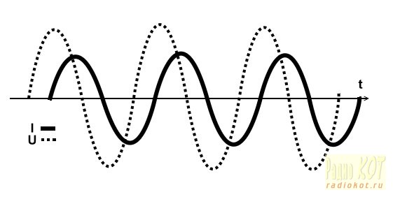

В случае чисто реактивной нагрузки, когда кривые тока и напряжения сдвинуты во времени относительно друг друга (рис. 2):
активная мощность определяется по формуле
P = U×I×cosφ
где U, I – соответственно действующие значения напряжения и тока, а φ – угол сдвига фаз между соответствующими кривыми. Сложность измерения мощности «подручными средствами» в данном случае заключается в том, что этот угол заранее неизвестен (хотя мы по-прежнему можем узнать U и I при помощи простейшего мультиметра). Вторая сложность состоит в том, что нагрузок с чисто реактивным характером потребления в быту также не очень много. Гораздо чаще встречается так называемый импульсный характер потребления, при котором форма кривой тока не является синусоидальной (классический пример – лампа накаливания, включённая через тиристорный диммер). В этом случае активная мощность также всегда будет меньше произведения действующих значений U и I, причём фазовый сдвиг этих кривых может как присутствовать, так и отсутствовать (рис. 3):

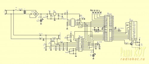

В результате ознакомления с материалами [2], [3], [4] и [5] была разработана принципиальная схема ваттметра, получившего условное название WH-756 (рис. 6):
Входные цепи построены на базе микросхемы ADE7756 (DD2). В качестве датчика тока используется резистивный шунт R7 сопротивлением около 25 мОм. Напряжение, выделяющееся на шунте, подаётся на входы V1N, V1P микросхемы DD2 через резисторы R8 и R9, которые совместно с конденсаторами С7, С9 формируют фильтры нижних частот, отсекающие влияние высших гармоник тока на результат измерения. Аналогичным образом напряжение сети подаётся на входы V2N, V2P через делители R2/R3 и R4/R5, нижние плечи которых зашунтированы конденсаторами С3, С5.
Микросхема DD2 подключается к питающему напряжению +5 В, дополнительно отфильтрованному при помощи конденсаторов С8 и С11. Такая же пара конденсаторов (С10 и С12) дополнительно подключается к выходу опорного напряжения. Микросхема тактируется стандартным кварцевым резонатором ZQ2 на частоту 3,58 МГц.
«Сердцем» системы является управляющий микроконтроллер DD1 типа ATMega8535, работающий на частоте 16 МГц, обеспечиваемой кварцевым резонатором ZQ1. Один из таймеров микроконтроллера используется для отсчёта точных интервалов времени, для чего потребовалось дополнительное подключение часового резонатора ZQ3 номиналом 32768 Гц.
Микроконтроллер DD1 осуществляет взаимодействие с микросхемой DD2 при помощи аппаратного последовательного интерфейса SPI и асинхронных сигналов, подключённых к порту D. Необходимо отметить, что в текущей реализации прибора WH-756 соединение между 11 выводом DD2 (CF) и 20 выводом DD1 (PortD.6) не используется и его можно не выполнять. Выход CF DD2 используется только для визуальной индикации измерения мощности при помощи светодиода HL2.
Управление прибором осуществляется при помощи четырёх кнопок SB1-SB4, имеющих условные наименования «Влево», «Вправо», «Вверх», «Вниз». Каждая кнопка выполняет функцию, зависящую от текущего режима работы. Отображение измеренных величин и другой информации производится на стандартном знакосинтезирующем ЖК индикаторе HG1 (16х2) с контроллером серии HD44780 и подсветкой. Настройка контрастности индикатора производится с помощью подстроечного резистора R14.
Измерительная часть схемы питается от сети через трансформатор Т1 с предохранителем FU1, диодный мост VD1-VD4 и стабилизатор DA1. Силовая часть подключена через предохранители FU2 и FU3, одновременное удаление которых позволяет полностью изолировать низковольтную часть схемы от сетевого напряжения.
ВНИМАНИЕ! Схема устройства имеет непосредственную гальваническую связь с проводами электросети 220/230 В. Следует соблюдать все правила монтажа и электробезопасности, применимые к цепям соответствующего напряжения. Необходимо проявлять крайнюю внимательность и осторожность при подключении устройства!

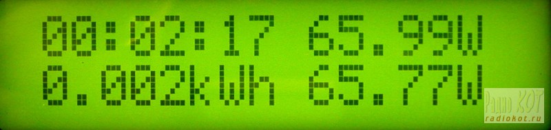

Ваттметр переменного тока WH-756 имеет два основных режима работы, которые условно могут быть названы режимом электросчётчика и режимом ваттметра. При включении прибор отображает стартовую заставку, содержащую его название и сведения о разработчике. Нажатие кнопки «Влево» позволяет включить или выключить подсветку экрана, остальные кнопки переводят прибор в первый режим работы. В этом случае экран примет вид, показанный на рис. 7:
В режиме работы «электросчётчик» в первой строке экрана выводится время текущего измерения и текущая мощность подключённой нагрузки. При входе в этот режим время измерения и счётчик накопленной энергии автоматически обнуляются. В нижней строке отображается количество израсходованной электроэнергии, а также средняя мощность за время измерения. Обновление информации на экране в этом режиме осуществляется 1 раз в секунду. По истечении 23 часов, 59 минут и 59 секунд измерение автоматически приостанавливается с фиксацией информации на экране. Для того, чтобы произвести перезапуск (сброс результатов) измерения, необходимо нажать кнопку «Вправо». Кнопка «Влево» переключает подсветку индикатора. Переход ко второму режиму измерения производится по нажатию кнопки «Вниз».

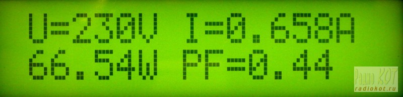

В режиме работы «ваттметр» первая строка экрана содержит измеренные значения напряжения сети и тока нагрузки (рис. 8):
В нижней строке приводятся значения активной мощности нагрузки и коэффициента мощности λ (PF). Информация обновляется на экране 1 раз примерно в 2 секунды. Здесь необходимо отметить, что в силу особенностей применяемой микросхемы измерение напряжения и тока сделано последовательными циклами по 1 сек, следовательно при измерении нагрузок с быстро меняющимся током, а также при быстро меняющемся напряжении сети может возникать некоторая погрешность расчёта λ. Также в силу недокументированных особенностей микросхемы DD2 корректное измерение тока и коэффициента мощности осуществляется только при токах свыше 5-10 мА (хотя активная мощность и при меньших токах измеряется корректно!).
Для того, чтобы «заморозить» информацию на экране или возобновить её обновление, в этом режиме используется кнопка «Вправо». При нажатии кнопки «Вниз» происходит переход к справочному экрану, а кнопка «Вверх» возвращает прибор в первый режим работы. Все кнопки необходимо удерживать после нажатия не более 2 сек до завершения требуемого действия.

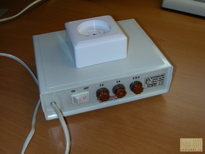

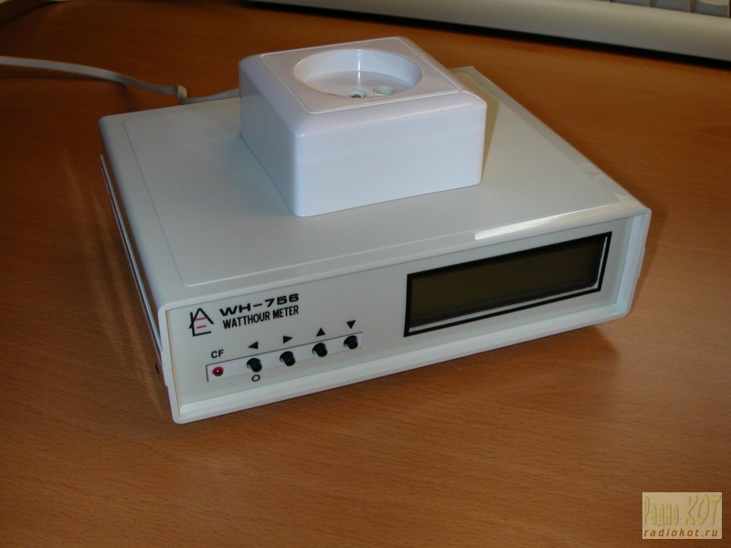

Авторский вариант прибора WH-756 собран в универсальном пластмассовом корпусе типа 15-2(B3) с габаритами 150х120х40 мм (рис. 10):
На лицевую панель корпуса выведены кнопки SB1-SB4, индикатор CF и экран HG2. Вверху закреплена стандартная двухконтактная розетка, к которой подключаются исследуемые нагрузки. Важно обратить внимание на то, что эта розетка напрямую подключена к шнуру питания через предохранители FU2 и FU3 и не коммутируется выключателем питания прибора. На задней панели установлены выключатель SA1 и предохранители FU1-FU3 (рис. 11):

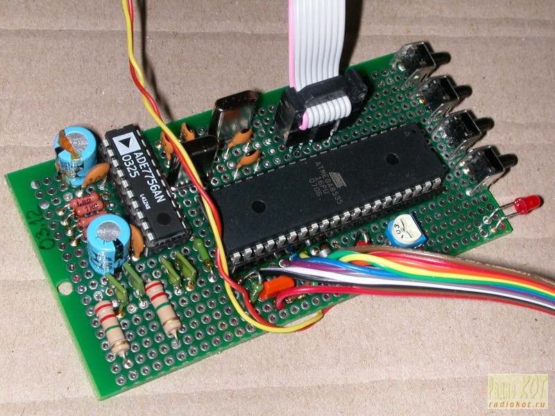

Так как прибор был изготовлен в единственном экземпляре и его серийное изготовление не предполагалось, печатная плата для него не разрабатывалась. Детали установлены на макетной плате размерами 110х50 мм, внешний вид которой (без шунта, блока питания и индикатора) показан на рис. 12:
Микросхемы в DIP-корпусах установлены на монтажные панели, резисторы и конденсаторы применены корпусные. Все резисторы, кроме R2, R4 и R7 – типа МЛТ-0,125. Резисторы R2 и R4 на напряжение не ниже 250 В мощностью 1 ватт. Шунт R7 составлен из четырёх параллельно соединённых резисторов типа SQP-15W номиналом 0,1 Ом каждый. Максимально возможный в реальных условиях нагрев этого шунта не способен оказать какое-либо влияние на точность измерений. Разъём J1 предназначен для внутрисхемного программирования.
