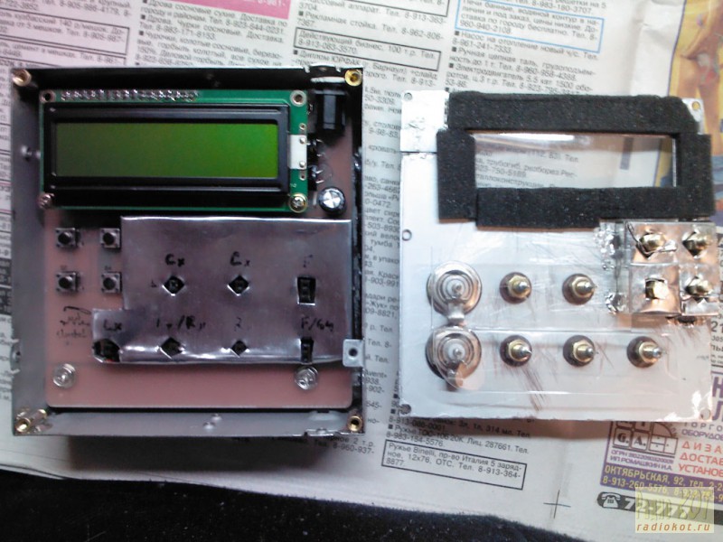

Сичеметр собственной персоной:
Стабилизатор был вынесен на корпус, так как нагрев отрицательно сказывается на стабильности работы прибора. При необходимости можно осуществлять питание прибора от внешнего стабилизированного источника питания.

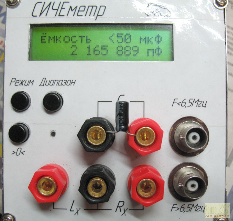

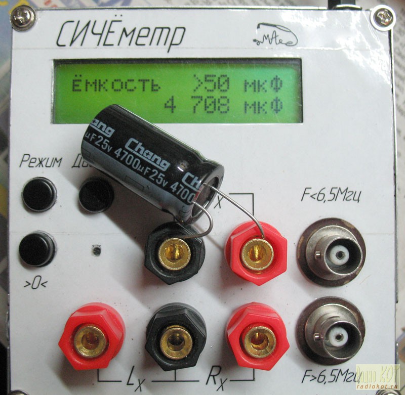

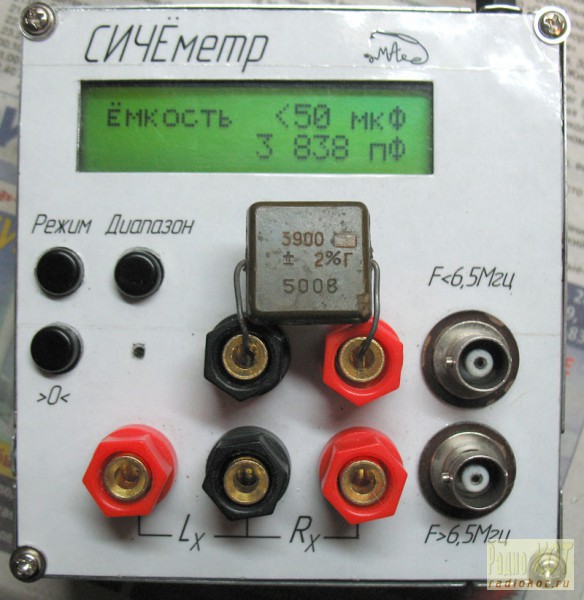

Измерение емкости:

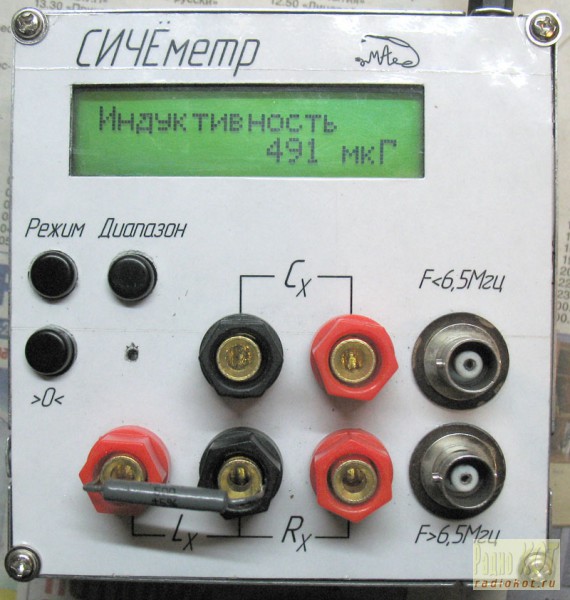

Измерение индуктивности:

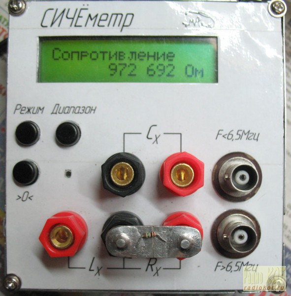

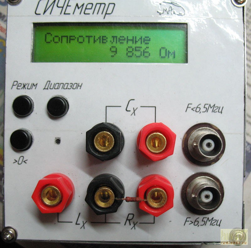

Измерение сопротивления:

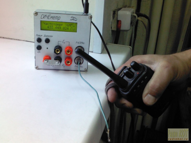

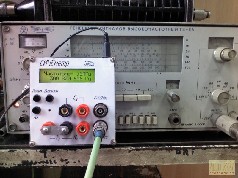

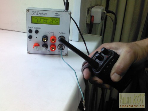

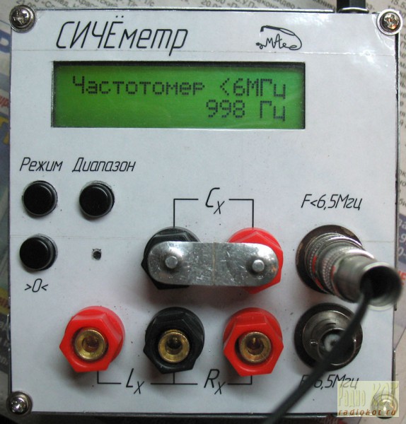

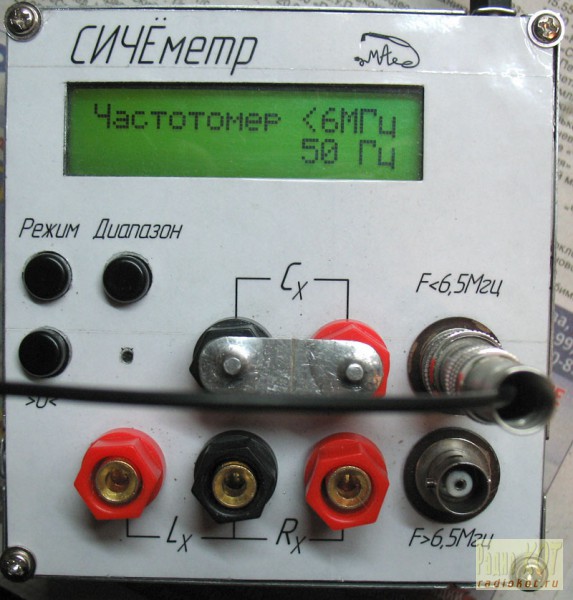

Измерение частоты:

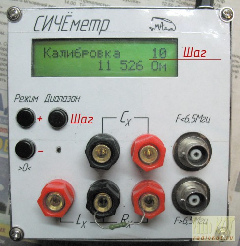

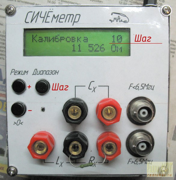

Теперь кратко о калибровке прибора. Калибровку следует начинать с режима частотомер. Как показывает практика, все (или почти все) кварцевые резонаторы (в приборе применяется 16 МГц) имеют некоторую погрешность. Калибровка в режиме «Измерение частоты» основана на программной коррекции частоты кварцевого резонатора и производится на как можно более высокой частоте. Далее производится калибровка на остальных режимах измерения. В режиме «Измерение емкости» прибор калибруется только для диапазона
Калибровка:

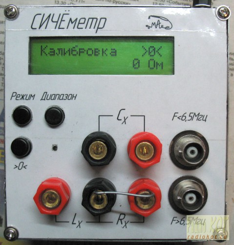

1. Нажать кнопку «Калибровка». На дисплее отобразится (фото калибровки в режиме «Измерение сопротивления»):
2. Для режима «Измерение сопротивления» и «Измерение индуктивности» подключить перемычку (0 Ом, 0 мкГ), для режима «Измерение емкости» к клеммам прибора ничего не подключать, оставить не подключенным (0 пФ), для режима «Измерение частоты» перейти к пункту 4.
3. Нажать кнопку «>0<» (при этом показания должны обнулиться).
4. Нажать кнопку «Калибровка».
5. Подключить «эталонный» элемент. Для режима «Измерение частоты» подать на вход F>6,5 МГц сигнал с эталонного генератора частоты.
6. Кнопками «Режим», «>0<» добиться «правильных» показаний. (Для удобства проведения калибровки можно использовать кнопку «Диапазон», изменяющую шаг регулировки с коэффициентом 1, 10, 100 или 1000).
7. Нажать кнопку «Калибровка», для запоминания коэффициентов в EEPROM микроконтроллера.
8. Подключить другие эталонные элементы и убедиться в правильности работы прибора.
