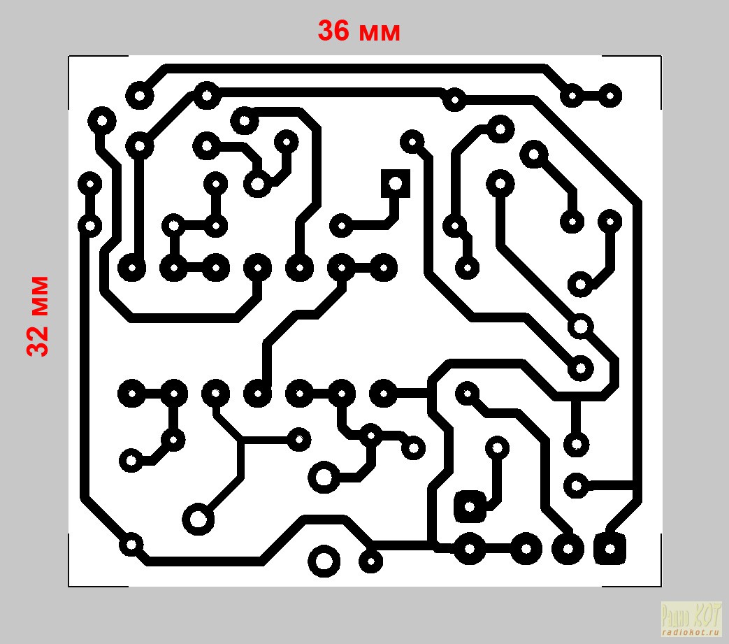

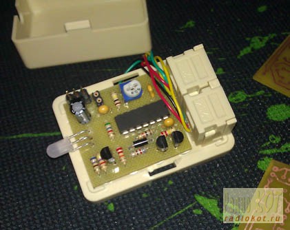

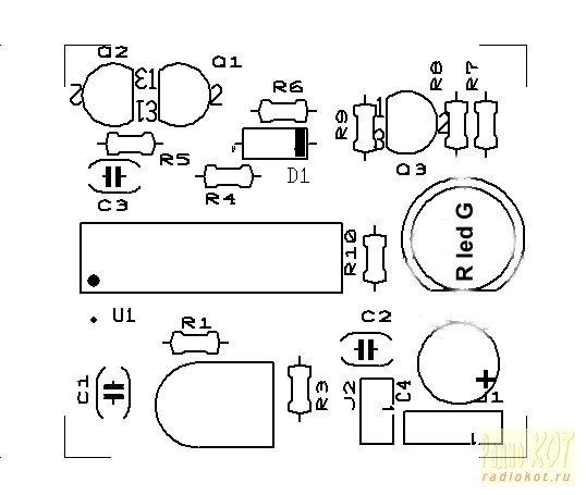

Автор: Игорь Тюгай aka UL7AAjr Целью данной разработки являлось создание датчика влажности почвы для использования в автоматических поливных системах. Основными условиями при разработке являлись следующие критерии:
В итоге получилась следующая схема. Датчик питается от 5..12В и имеет один дискретный выход. Выход содержит высокий потенциал ("1") если влажность почвы упала ниже заданной и низкий потенциал ("0"), если влажность почвы выше заданной. Датчик обладает некоторой инерцией и свойством гистерезиса для исключения случайных переключений в момент, когда влажность почвы очень близка к заданной. Для индикации состояния датчик использует сдвоенный красно-зеленый светодиод изменяющий цвет свечения. Зеленый - влажность выше заданной. Красный - влажность ниже заданной. В процессе просыхания почвы цвет светодиода будет плавно изменятся с зеленого на желтый и при достижении заданного порога произойдет переключение на красный. В качестве сенсора используются два электрода углубленные в почву на глубину замера. Можно использовать велосипедные спицы изолированные на глубину замера термообсадной трубкой. Принцип работы схемы следующий. На элементе U1A собран генератор прямоугольных импульсов с частотой ~1Кгц. Через подстроечный резистор R2 импульсы поступают на вход U1B, причем амплитуда импульсов будет зависеть от влажности почвы, которая будет шунтировать передаваемый сигнал через конденсатор C2. Кроме того, поступающие импульсы будут иметь уже не прямоугольную, а скорее пилообразную форму из-за сглаживания конденсатором C2. В результате на выходе U1C получатся прямоугольные импульсы со скважностью, зависящей от влажности почвы. Эти импульсы преобразуются в постоянное напряжение (D1, C3) которое поступает на вход U1D. При этом конденсатор C3 определяет инерционность схемы и обеспечивает защиту от помех, а благодаря гистерезисным свойствам входов U1, обеспечивается небольшой диапазон между переключениями выходного сигнала. Транзистор Q3 является инвертирующим и согласующим звеном с исполнительной схемой. Правильно собранный датчик в настройках не нуждается. В случае использования другой микросхемы, вероятна необходимость изменения номиналов R1 C1 для получения частоты генерации ~1Кгц. Регулировка уровня порогового значения влажности производится при подключенных контактах сенсора, погруженных в политую почву с необходимой влажностью. Подстроечный резистор R2 следует установить в положение, когда горит зеленая часть светодиода, а красная часть начинает слегка светиться. Конструктивно датчик выполнен на односторонней печатной плате размером 32 x 36 мм, и может быть размещен в стандартной телефонной розетке с двумя выходами. *** Печатная плата изображена как "вид сверху" (вид сквозь текстолит). Если используется ЛУТ, то просто распечатать и катать, зеркалить не надо. Отверстия под диод, потенциометр и светодиод d0.8 мм, остальные d0.5мм. Из своего опыта эксплуатации могу сказать следующее. Датчик следует питать стабильным напряжением. Я использовал один стабилизатор 7805 на 4 датчика. Датчик достаточно чувствительный, т.е. диапазон изменения влажности от заданной, при котором производится переключение датчика, составляет ~10% (а может еще меньше). По этой причине датчик будет "хотеть" поливать часто, но по чуть-чуть. Я подключил датчики к контроллеру и делаю паузу после каждого полива на 20 мин, чтобы дать влаге впитаться и заодно остудить насос. Недостатком датчика является ощутимый разброс диапазона гистерезиса у разных датчиков, что обусловлено различными характеристиками элементов.
