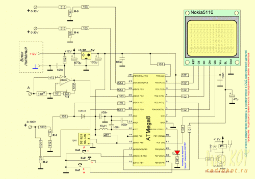

Схема:
Детали: дисплей Nokia 5110  на базе контроллера PCD8544, МК ATmega8 с любой буквой,  в DIP или TQFP исполнении. А также ОУ Lm328 или Lm2904 .

Настройка схемы после сборки (первый пуск).
Настройка вольтметра: начинаем с первого поддиапазона, подаем на вход "0-100V" любое постоянное напряжение до 9.98V,
и сравнивая с тестовым вольтметром, настраиваем подстроечным резистором R-1 одинаково видимые показания приборов,
аналогично поступаем и со вторым поддиапазоном,
подаем на вход "0-100V" напряжение от 10.1V и, сравнивая с тестовым вольтметром,
настраиваем подстроечным резистором R-2 одинаковые показания напряжения.
Вольтметры №2 и №3  подстраиваются  резистором R-4, R-5.
Изменить диапазон амперметра (до 20А и 30А, по умолчанию устанавливается до 10А) можно так, установить перемычку на общий питания, 19 нога (порт РВ5), включить схему, проверить визуально установкой защиты полученный диапазон, если диапазон тот что требуется перемычку снять , если нет, повторить действие.
(ВНИМАНИЕ!!! выбор нового диапазона амперметра,  в рабочей схеме повлечет за собой необходимость подстройки,  резисторов обратной связи цепей амперметра и последующей регулировки резистора R-3 )
R-3 подстройка показаний амперметра.

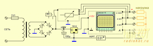

Пример возможного подключения,  схемы и реле защиты вольтамперваттметра, в состав лабораторного блока питания.
   FUSE. МК тактируется от внутреннего RS осциллятора, на частоте 8MHz.

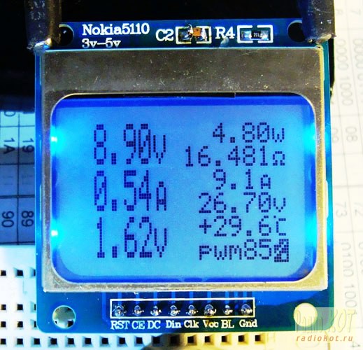

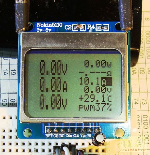

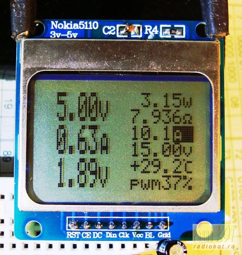

 Фото, отображение информации на дисплее.

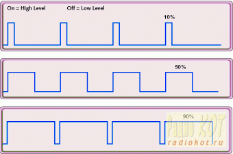

Пару слов по поводу работы выхода ШИМ в этой схеме...
На вопрос, зачем он вообще нужен? у меня сейчас ответа нет....)))
В этой схеме он подключен к подсветке индикатора,  небольшое видео как это работает (продолжительность 2мин.12сек.)
  В основном экране когда курсор стоит на символе % скважность регулируется кнопками Кн1 , Кн3.
