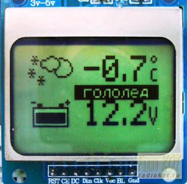

Схема небольшого измерителя для автомобиля, с графическим экраном от Nokia 5110 (Nokia3310),
для просмотра уличной температуры и напряжения в бортовой сети автомобиля.
Фьюзы выставлены на внутренний генератор на 8MHz.
Работа программы по функциям очень проста,
все измерения и соответствующие события отображаются на графический дисплей.
Дополнительно можно, продублировать световой сигнализацией такое событие, как гололед и повышенное напряжение в бортовой сети автомобиля.
- Гололед , выход на порт МК РВ2
- Перезаряд, выход на порт МК РС2

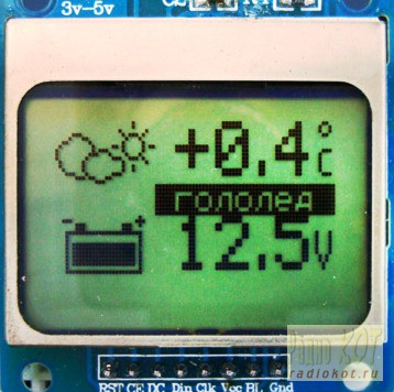

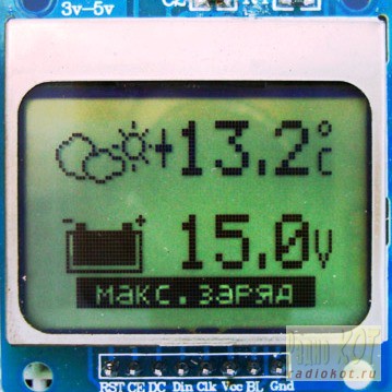

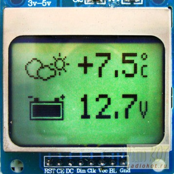

Фото основных режимов работы.
Все довольно просто, и без комментариев должно быть понятно, что тут к чему.
