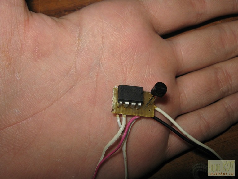

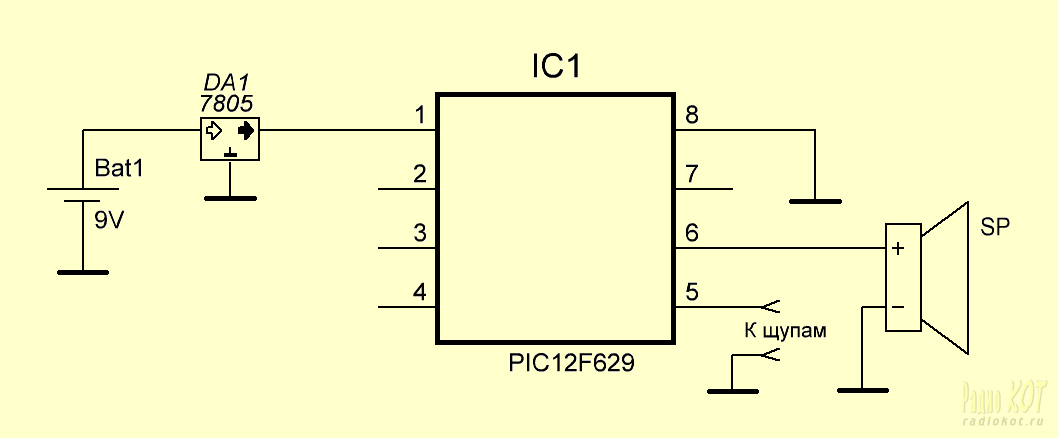

Доброго всем времени суток! У каждого бывало, что нужен прибор для прозвонки. Но подходящей модели не было. А мультиметры со встроенным динамиком стоят на 10-25% дороже.
Данный прибор состоит из едениц деталей. Микроконтроллер фирмы Microchip PIC12F629, микросхемный стабилизатор 78L05 и динамик или пъезоизлучатель.
Данный прибор всё-же можно рекомендовать новечкам при условии, что имеется программатор. Я использовал программатор USB-GTP, но можно запрограммировать контроллер JDM совместимым программатором ExtraCheap, который был так-же проверен мною лично.
