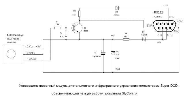

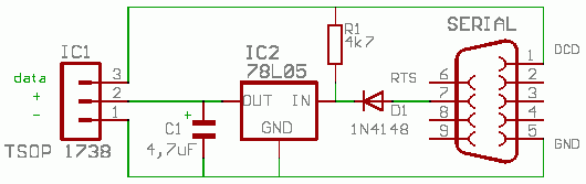

Данная схема собрана на интегральном цифровом фотоприемнике TSOP 1738 и сигнал с него идет напрямую на COM-порт
компьютера. Элементы C1, IC2 и D1 образуют цепь выпрямления и стабилизации напряжения для питания данного фотоприемника.
Благодаря промежуточному устройству согласования на транзисторе Т1 схема стала работать НАМНОГО лучше! Теперь я мог
быть спокоен – команды пульта отрабатываются четко и моей кошке не приходится ждать!
