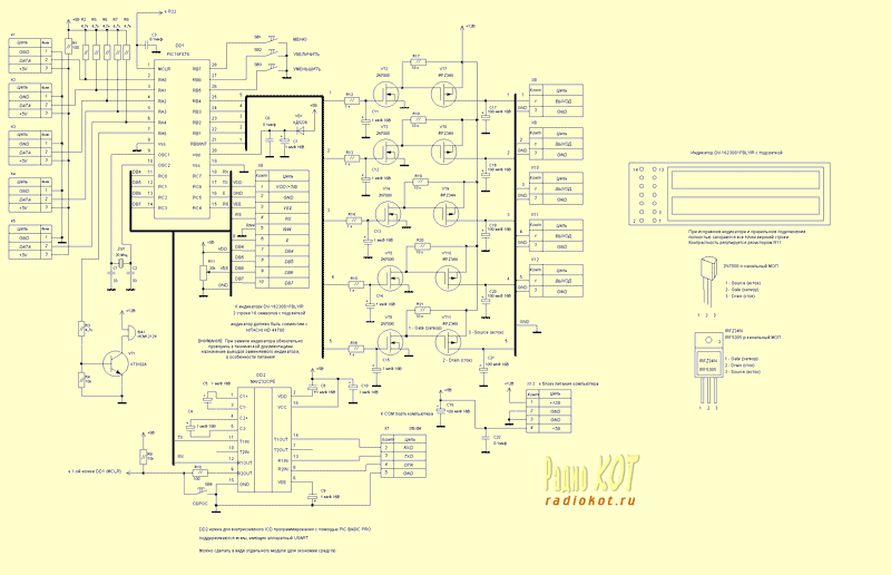

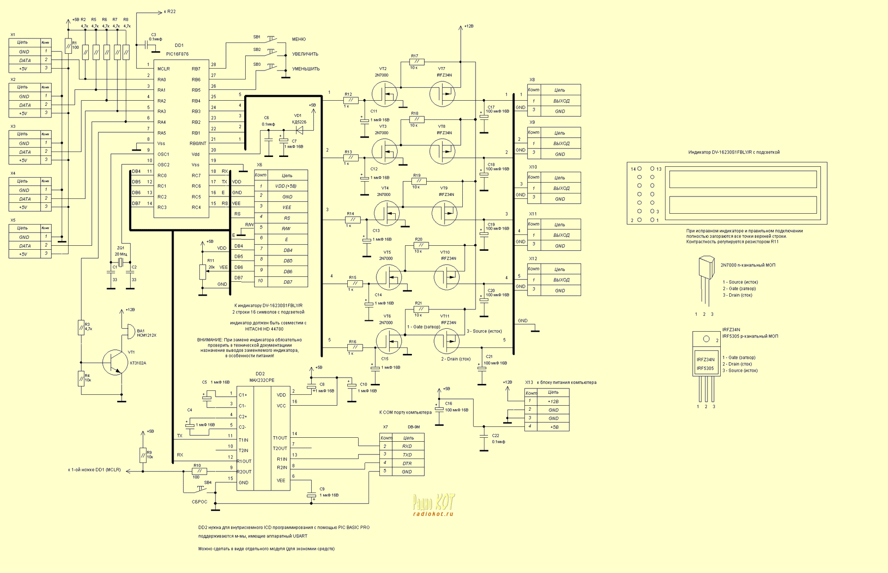

Конструкция предназначена для автоматического плавного регулирования скорости вращения вентиляторов в персональном компьютере. Позволяет контролировать температуру в пяти точках (процессор, блок питания, видеокарта и т.п.) и выводить полученное значение температуры на двухстрочный знакосинтезирующий ЖКИ. Пользователь может задать отдельно для каждого канала: температуру выключения вентилятора, температуру, при которой обороты вентилятора будут максимальны (максимальная температура) и температуру, при превышении которой срабатывает звуковой сигнал.
После подачи питания на микроконтроллер запускается тактовый генератор МК и начинает работать управляющая программа. Через секунду после включения происходит инициализация знакосинтезирующего ЖКИ, для надежного запуска двигателей вентиляторов на выходах RB0-RB4 выставляется высокий уровень, происходит запуск вентиляторов полным напряжением питания 12В. Затем на индикаторе появляется название устройства, в это время МК дает команду на преобразование температурным датчикам. Примерно через полторы секунды появляется значение измеренной температуры, затем МК, исходя из измеренной температуры и значений максимальной температуры, вычисляет период ШИМ и подает на соответствующий выход вычисленную последовательность импульсов. Устройство начинает работать в рабочем режиме.

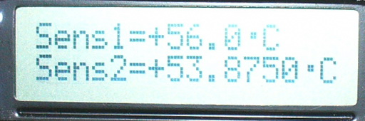

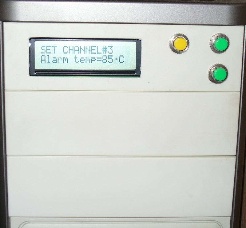

В первой строке индикатора отображается температура первого канала постоянно в виде SENS1=xx.xxxC и если датчик не подключен или неисправен, то отображается SENS1 Failure. К первому каналу целесообразно подключать процессор. Во второй строчке отображаются последовательно друг за другом значения температуры каналов 2-4 в виде SENSn=xx.xxxC, где n=2..4. Если датчик отключен, его имя и значение не отображается, напряжение на выходе такого канала без датчика =+12 В (т.е. выходной транзистор открыт). Сюда можно подключить вентилятор, обороты которого регулировать не надо или ничего не подключать.

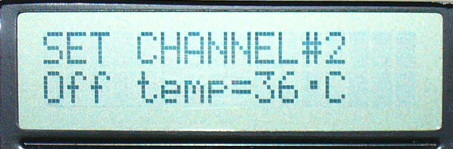

Для этого необходимо нажать и удерживать кнопку SB1. Кнопками SB2 и SB3 производится увеличение и уменьшение отображаемого значения. Переход к следующему значению происходит по нажатию SB1. После просмотра и корректировки введенные значения сохраняются в энергонезависимой памяти МК и считываются при последующем включении. Во время нахождения в меню температура с датчиков не считывается и подпрограмма расчета ШИМ работает с последним считанным значением температуры. Корректировка температуры возможна только в области положительных температур. Кроме того, значение максимальной температуры T max можно установить 255 С, это сделано, чтобы иметь возможность более плавно регулировать обороты вращения вентилятора. Здесь надо учесть, что если во время работы вентилятор будет останавливаться, не следует устанавливать слишком маленькое значение T max, так как вентилятор может и не стартовать после остановки. Режим старт-стоп вентилятора необходимо подбирать экспериментально. Отдельное слово о выборе вентиляторов. Чем больше размер вентилятора, тем больший воздушный поток он может создать при меньшем количестве оборотов. В обычном компьютере самые горячие места это видеокарта и процессор. На рисунке мой вентилятор, охлаждающий процессор. На самом деле он вертится :)

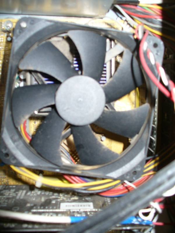

Питание вентилятора подключено к разъему X8, т.е. красные и черные провода, а желтый провод подключен к гнезду FAN CPU на материнской плате в штатном включении. Таким образом, можно увидеть число оборотов в BIOS. Некоторые материнские платы, в частности ASUS, вообще не запустятся без датчика вращения вентилятора.

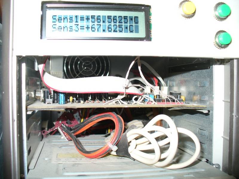

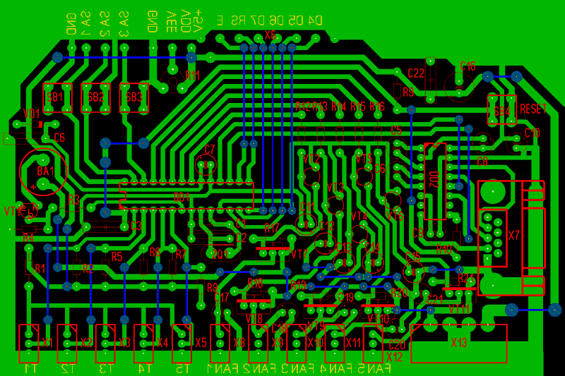

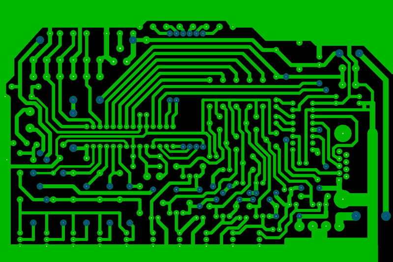

Печатная плата разработана для установки в пустой отсек 5,25 персонального компьютера, в пластмассовой заглушке отсека установлен индикатор и кнопки управления. Печатная плата в сборе, установленная в компьютер, приведена на рис. 6. Со стороны печатных дорожек места, где плата соприкасается с направляющими корпуса, необходимо изолировать для исключения замыкания токоведущих дорожек, можно, например, наклеить двухсторонний скотч.
Вид передней панели с установленными индикаторами и кнопками управления:
Наладка устройство сводится к проверке правильности установки элементов, визуальной проверке отсутствия замыканий на печатной плате, проверке на отсутствие короткого замыкания по питанию. Работоспособность индикатора проверяется следующим образом: убрав МК из панельки, подать питание, резистором R11 отрегулировать контрастность первой строки индикатора, так чтобы все сегменты были серого цвета. Затем поставить МК в панельку, подать питание. Проконтролировать запуск программы появлением читаемых надписей на индикаторе и окончательно отрегулировать желаемую контрастность индикатора R11. Правильность работы тактового генератора МК можно проконтролировать, подключив щуп осциллографа к ножкам кверцевого резонатора ZQ1. Если МК запустился, на выводе 10 DD1 должен быть синусоидальный сигнал с частотой 20 МГц.
