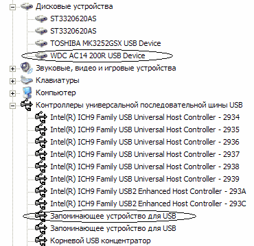

Теперь наше устройство будет определяться как Mass Storage, причем даже на компьютерах без установленных драйверов — класс-то универсальный. А вот так выглядит "Диспетчер устройств" при подключении старенького вичестера Western Digital на 4.3Гб:
Диспетчер устройств
Сбоев и проблем в работе не замечено, компьютеры легко загружаются с CD-ROM"ов через это устройство (при условии поддержки загрузки по USB BIOS"ом материнской платы), при копировании данных с винчестера скорость достигала 20Мб/с, что вполне неплохо. Честно скажу, DVD-ROM"ы цеплять не пытался, да и два устройства на один шлейф тоже — в теории должно работать. Найдутся желающие проверить — пишите.
