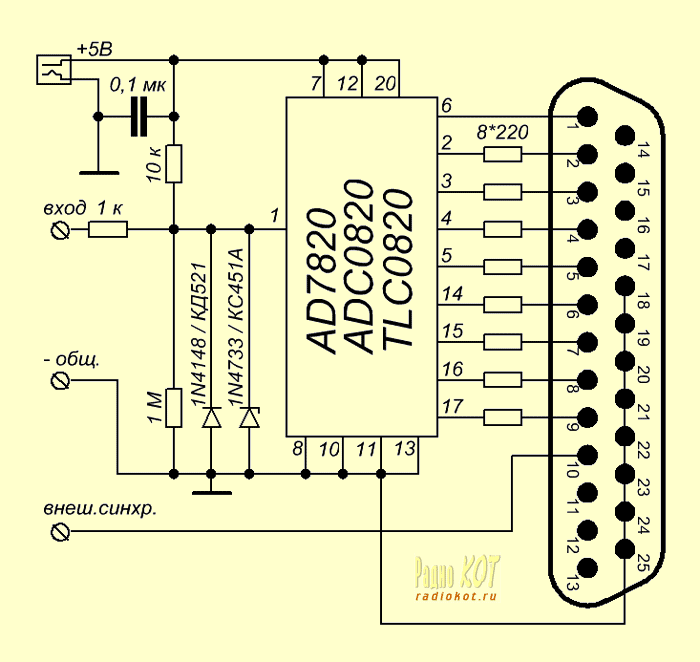

Основой приставки является широкораспространенный АЦП, выпускаемый фирмами Analog Devices (AD7820), National Semiconductor (ADC0820), Texas Instruments (TLC0820). Данные АЦП являются полными аналогами между собой, т.е. pin-to-pin, что легко выяснить по документации.

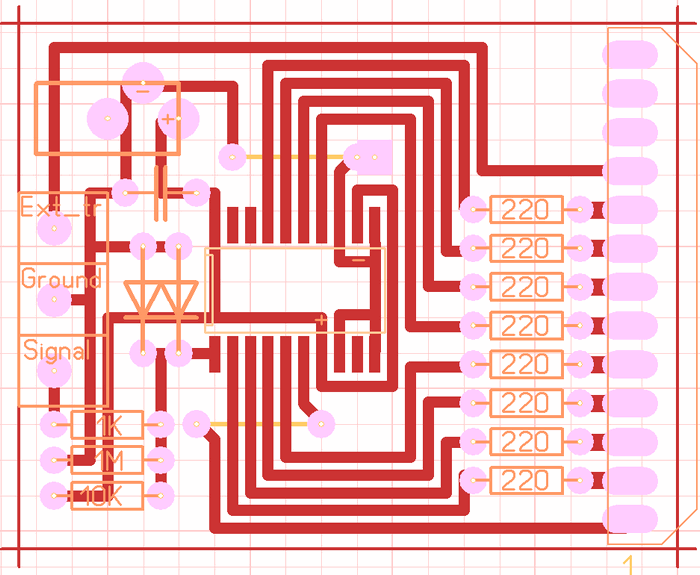

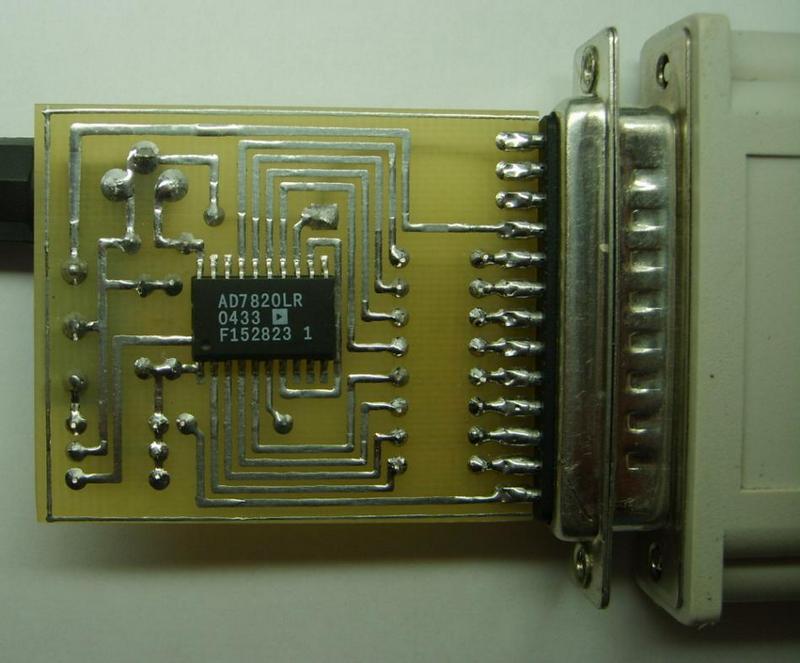

Для получения компактной приставки нами был приобретен АЦП AD7820LR в корпусе SOIC20 для поверхностного монтажа. Этот корпус довольно легко распаять остро заточенным паяльником. Также под этот корпус просто сделать печатную плату с шириной проводников 0,8 мм.
Ниже рисунок односторонней печатной платы (вид со стороны пайки; печатать в зеркале).

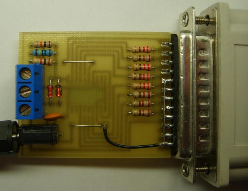

Конструктивно печатная плата впаивается между рядами выводов 25-контактного разъема (вилка или "папа").
Для внешнего питания используется подходящий блок питания с выходным стабилизированным напряжением 5 вольт / 100 мА.

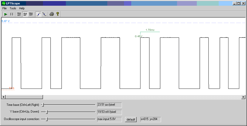

В окне программы можно увидеть следующую картинку.
Всё довольно информативно. Мы наблюдаем бифазное кодирование ("Манчестерский" код). С помощью указателя мыши мы можем измерить длительности импульсов (на картинке зеленые цифры 1,79 миллисекунд).
Максимальное разрешение, которое предоставляет программа и приставка, - 1,73 микросекунды на 1 экранный пиксель. Строго говоря, это совсем неплохо для моей практики работы с микроконтроллерами, где минимальная длительность сигнала (в огромной массе проектов) составляет 1 микросекунду.
