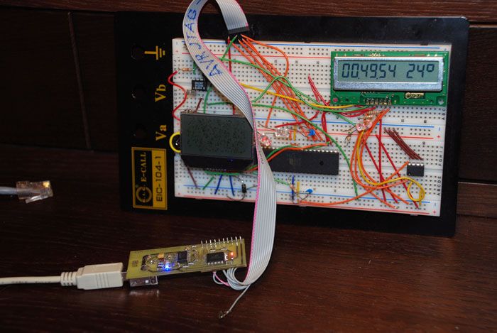

Однажды ваш покорный слуга решил, что ему необходим (сам не знаю, почему так решил) отладчик (debugger) для AVR. Что такое отладчик можно прочитать здесь. Если коротко, в отличии от обычного программатора он позволяет не только прошить микроконтроллер, но и наблюдать за выполнением программы, останавливать ее в любой момент (например при зацикливании, зависании вы увидите в каком месте кода это произошло и сможете попробовать понять почему), выполнять программу по шагам, менять содержимое ячеек памяти и регистров контроллера "на лету". т.е. ОТЛАЖИВАТЬ, искать ошибки, моделировать различные варианты выполнения программы. Сказано - сделано, но поинтересовавшись стоимостью AVR JTAG ICE II понял, что цена сего, безусловно прикольного девайса мне не нравится. Порывшись на просторах Интернета, я обнаружил, что существует клон предыдущей версии отладчика (JTAG ICE) и даже не один. Более того, некоторые его даже изготовили и используют. Но как всегда чего-то не хватает. Во-первых, все устройства почему-то используют com порт вместо уже ставшего стандартом USB. Во-вторых, когда я повторил одну из конструкций, моя AVR студия отказалась апгрейдить девайс, хотя и видела его, хотя я делал все по инструкции. В-третьих, люблю все мелкое и аккуратное и не люблю корпуса DIP. В итоге пришлось скомпилировать из доступной информации по вопросу собственное решение. Получилась такая вот "конструкция выходного дня".

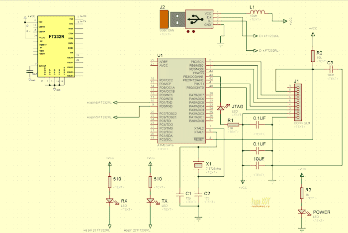

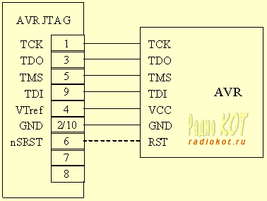

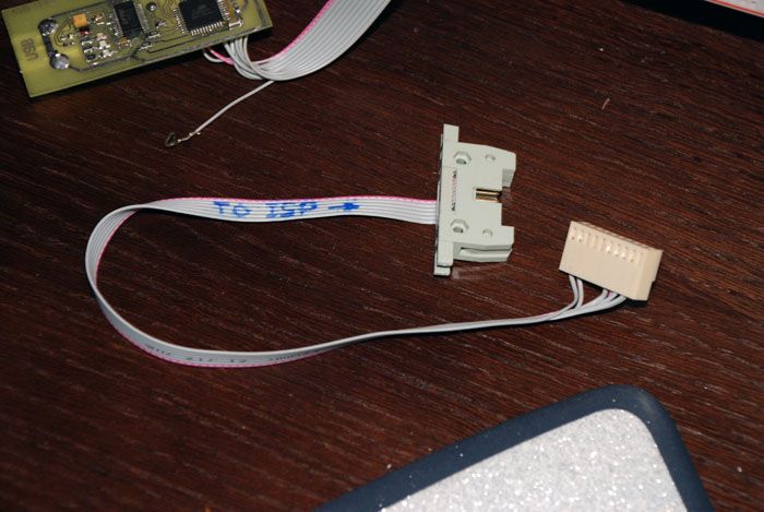

По схеме комментировать особенно нечего. FT232RL включена в соответствии с даташитом. Поскольку люблю все блестящее повесил 4 светодиода - питание, 2шт активность на FT-шке и, собственно, активность отладчика. Плата рисовалась ручками по даташитам, но собранное устройство полностью работоспособно и весело подмигивает светодиодами во время отладки, впрочем и остальные функции тоже выполняет. Все необходимые для работы сигналы выведены на 9-и контактный рядный разъем. В качестве ответной части к нему сделаны 2 шлейфа: боевой- AVR JTAG 10 pin (распиновка приложена) и шлейф для первичного программирования отладчика (нужен только в случае если версия студии поменяется). Корпус не изготавливался.

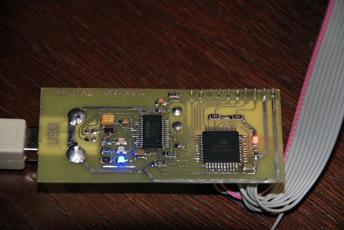

Плата нарисована в Sprint Layout 5.0. Изготовлена фотоспособом с использованием пленочного фоторезиста. Шаблон выводил на струйнике HP. Минимальная ширина дорожки 0.3мм, минимальный просвет 0.2мм). Возможно, умельцы и ЛУТом смогут изготовить. Я не стал пробовать. Все элементы 0805 и 1206 кроме дросселя (1210) и электролита фильтра питания (тип В). На плате стоят 4 чип - перемычки чтобы влезть на 1 слой (тип 1206) . Токоограничительные резисторы в зависимости от типа светодиода. Я использовал 510 Ом для желтых, зеленых, красных и 1 кОм для синего. Дроссель фильтра 10мкГ, электролит 10 мкФ 16 в. Кварц СТРОГО 7.3728МГц. Емкости к кварцу по даташиту ATMEGA16 - 12пФ. Остальные емкости блокировочные и цепь сброса микроконтроллера 0.1мкФ. Сопротивление в цепи сброса контроллера 10кОм.
