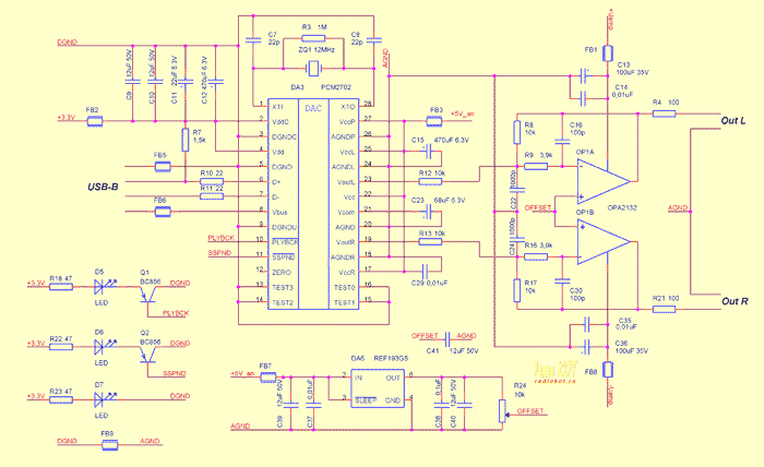

Сейчас основным источником звука является компьютер. Также, в большинстве своем, звук формируется встроенным в материнскую плату кодеком. Низкое качество и высокий уровень шумов - основные недостатки данных устройств. Не смотря на обилие различных звуковых карт, их специализация, скорее игры и фильмы, а не высококачественное звуковоспроизведение. Конечно, есть и исключения - студийные звуковые карты, цена которых может достигать заоблачных цифр.
В данной статье я буду заглядывать в принцип декодирования сигнала, т.к. это хорошо описано в документации на микросхему. Аналоговый сигнал с выводов DA3 имеет постоянную составляющую, равную половине питания ее аналоговой части. Для того чтобы от нее избавиться нужно либо устанавливать разделительный конденсатор, либо формировать компенсирующее напряжение на неинвертирующем выводе ОУ. Оба варианта имеют свои достоинства и недостатки. Однако, я выбрал второй способ, т.к. предпочитаю избавиться от конденсаторов на пути прохождения сигнала. В качестве источника опорного напряжения (ИОН) выбран REF193(DA6) и резистивный делитель напряжения, служащий для точной установки "нуля" на выходе ЦАП.

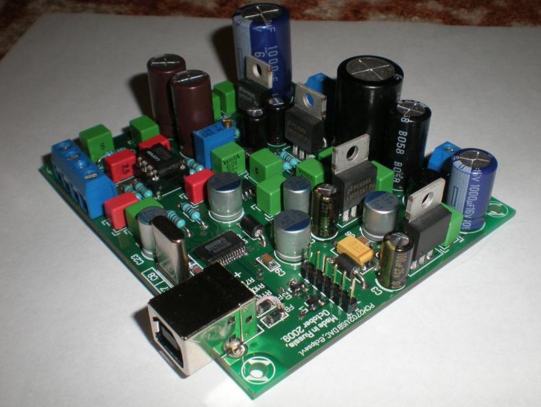

Устройство смонтировано на двусторонней печатной плате размерами 81х91мм. Как говорилось ранее, во многом от печатной платы зависит то, насколько стабильно будет вести себя устройство. С обеих сторон платы имеются земляные полигоны, разделяющие платы на две части: цифровую и аналоговую. Связаны эти полигоны через ферритовую бусину непосредственно у корпуса DA3, чтобы минимизировать разность потенциалов между цифровой и аналоговой землей. Также, непосредственно у выводов питания DA3 расположены шунтирующие конденсаторы (керамические и танталовые в цифровой, пленочные и электролитические в аналоговой части).
