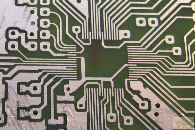

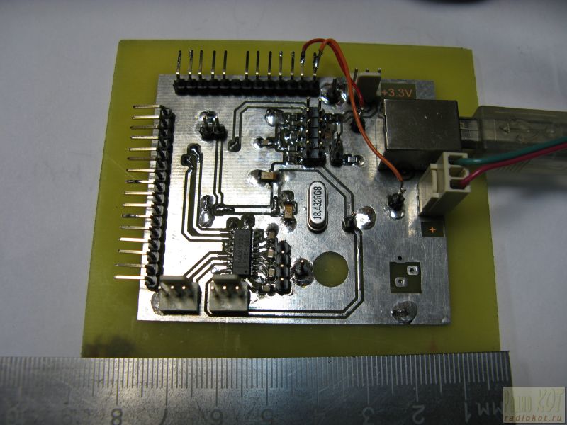

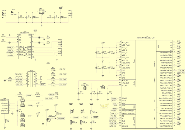

Демо платка предназначена для "легкого апробирования" МК AT91SAM7S64 (AT91SAM7S256, AT91SAM7S512).
Интерфейсы на борту:
1) USB
2) UART
Печатная плата адаптированна для изготовления в домашних условиях:
1) максимально возможная ширина дорожек
2) минимальное число переходных отверстий
3) отсутствие переходных отверстий под МК
Для отладки на плате установлен разъем интерфейса JTAG.
К сожалению разъем JTAG имеет не стандартную распиновку.
Файлы:
Печатная плата в формате PCAD и PNG.
