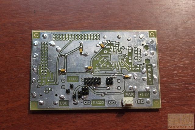

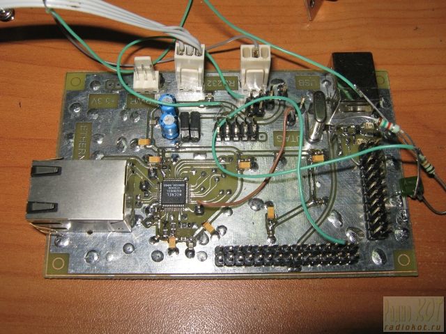

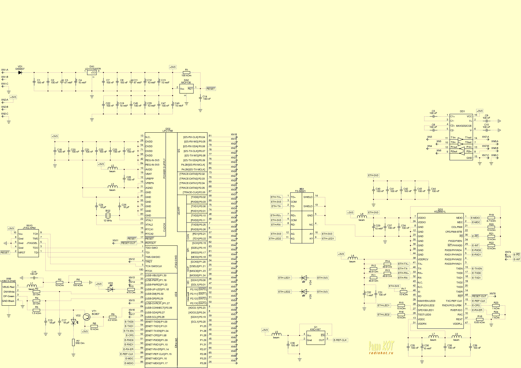

Демо платка предназначена для "легкого апробирования" МК LPC1768.
Интерфейсы на борту:
1) USB
2) Ethernet
3) UART

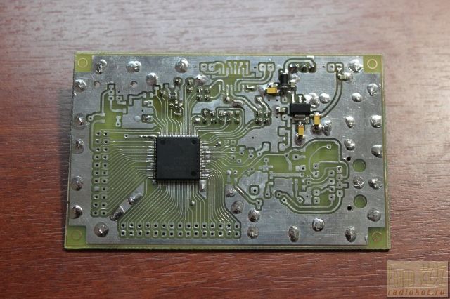

Печатная плата адаптированна для изготовления в домашних условиях:
1) максимально возможная ширина дорожек
2) минимальное число переходных отверстий
3) отсутствие переходных отверстий под МК
Для отладки на плате установлен разъем интерфейса JTAG, на этот же разъем выведен линни интерфейса SWD.
К сожалению разъем JTAG имеет не стандартную распиновку.
