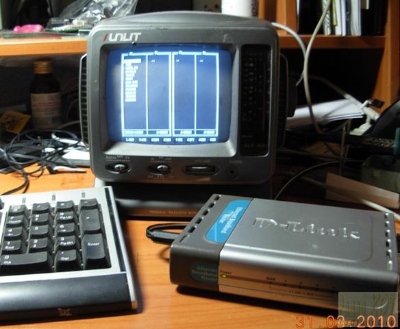

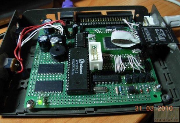

Вместе с ним мы занялись разработкой нового прототипа "Ориона", на современной элементной базе. Помаленьку компьютер начал обретать новые очертания:
Сейчас "Орион-2010" значительно превосходит по своим возможностям своего прародителя - "Орион-128".

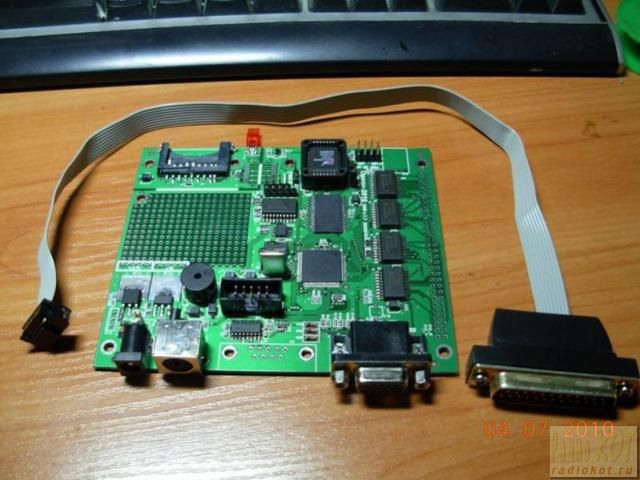

Позже в нашу группу энтузиастов подключились Владислав Сугоняко (сам автор "Орион-128"!) и Камбаров Алексей. Алексей взял на себя труд развести и изготовить печатные платы, Владислав же осуществлял "творческое руководство" :

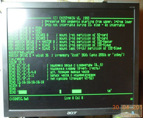

Операционные системы - Стандартная ORDOS, переработанная и дополненная СР/M 2.2 "Альтаир" (автор адаптации - Акимов сергей).
Софт - как свой, орионовский, так и адаптации со "Спектрума". В СР/M также работают программы таких софтописателей как Microsoft, Borland и т.д.

Сердцем компьютера является... Нет, не угадали. Кварц на 20Мгц. И к нему в помощники "кардиостимулятор" 74HC04.
А вот душой была назначена ПЛИС фирмы ALTERA - EP1C3T100C8N, из семейства "Циклон 1". Носителем прошивки для нее является конфигурационное ПЗУ - EPCS1SI8N.
Это ПЗУ хранит собственно "прошивку" (конфигурацию) компьютера, и после подачи питания на схему в течение доли секунды забрасывает информацию в ПЛИС.
Для заливки прошивки в саму конфПЗУ на плате предусмотрен встроенный ByteBlaster на основе 74HC244.
Оперативная память - K6R4008V1D-10. Может быть в общем-то любой статической с объемом 512кб. Например, серии CY7C:
ROM-диск - любая ПЗУ или Flash объемом от 64 до 256кб. Чем больше объем, тем больше страниц ромдиска поместится. Типоразмер - PLCC32.
Для связи с внешним миром используется широко известная МАХ3232 (именно так, ибо она - с трехвольтовым питанием) в корпусе SOIC.
Также, на плате предусмотрены четыре микросхемы-буфера для работы с внешними устройствами - 74HC244.
В стабилизаторах напряжения можно использовать любые линейные стабилизаторы на 3.3 и 1.5 вольт.
Резисторы и конденсаторы типоразмера 0603.
Транзисторы и диоды - любые SMD.
После сборки и заливания прошивки компьютер начинает работать сразу же, наладка не требуется.
