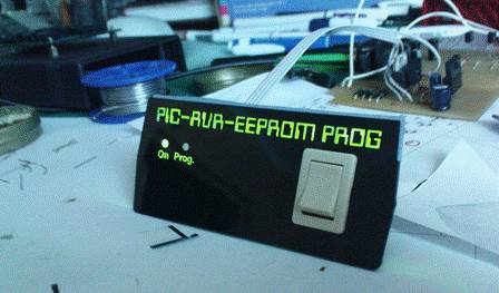

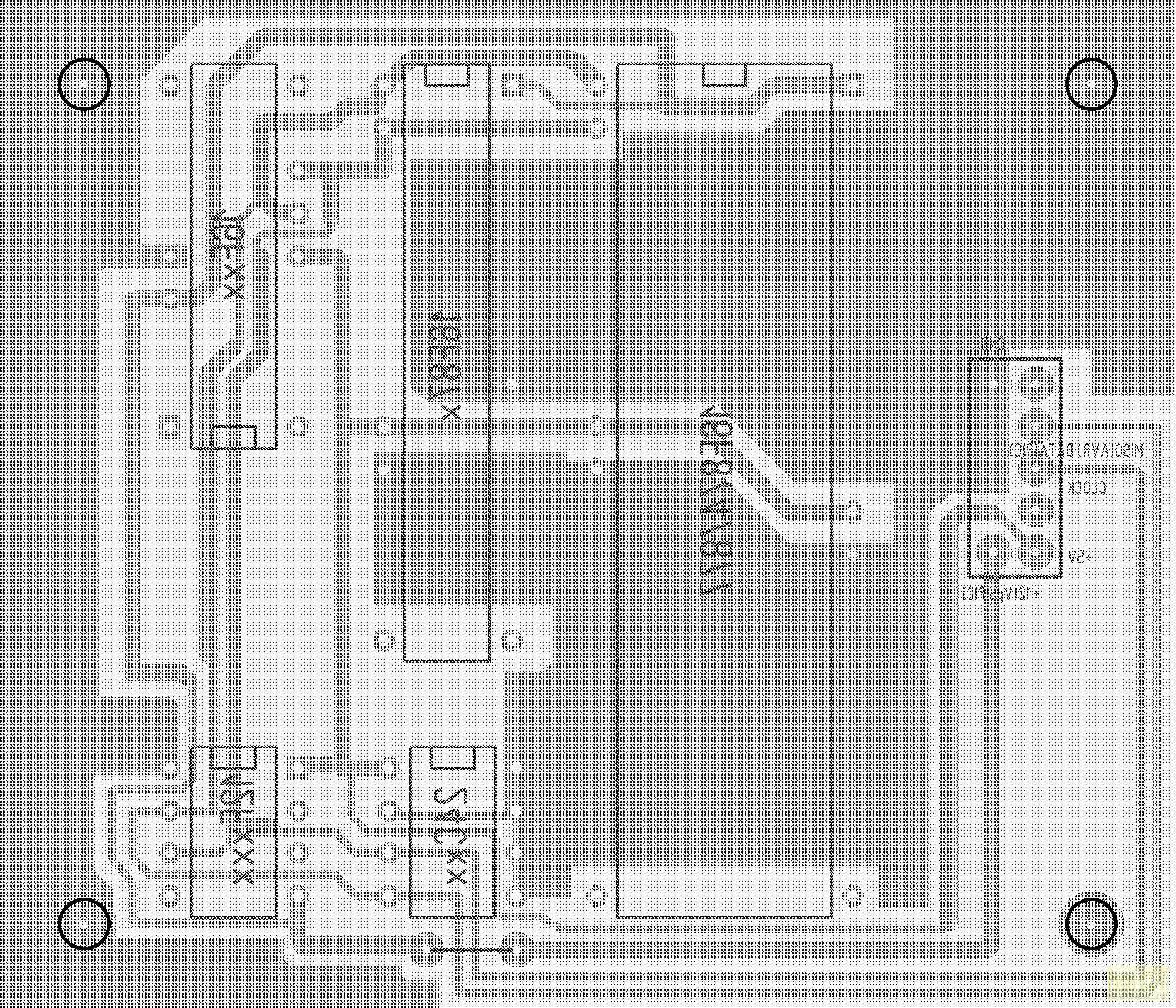

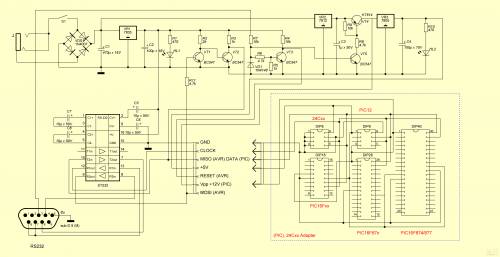

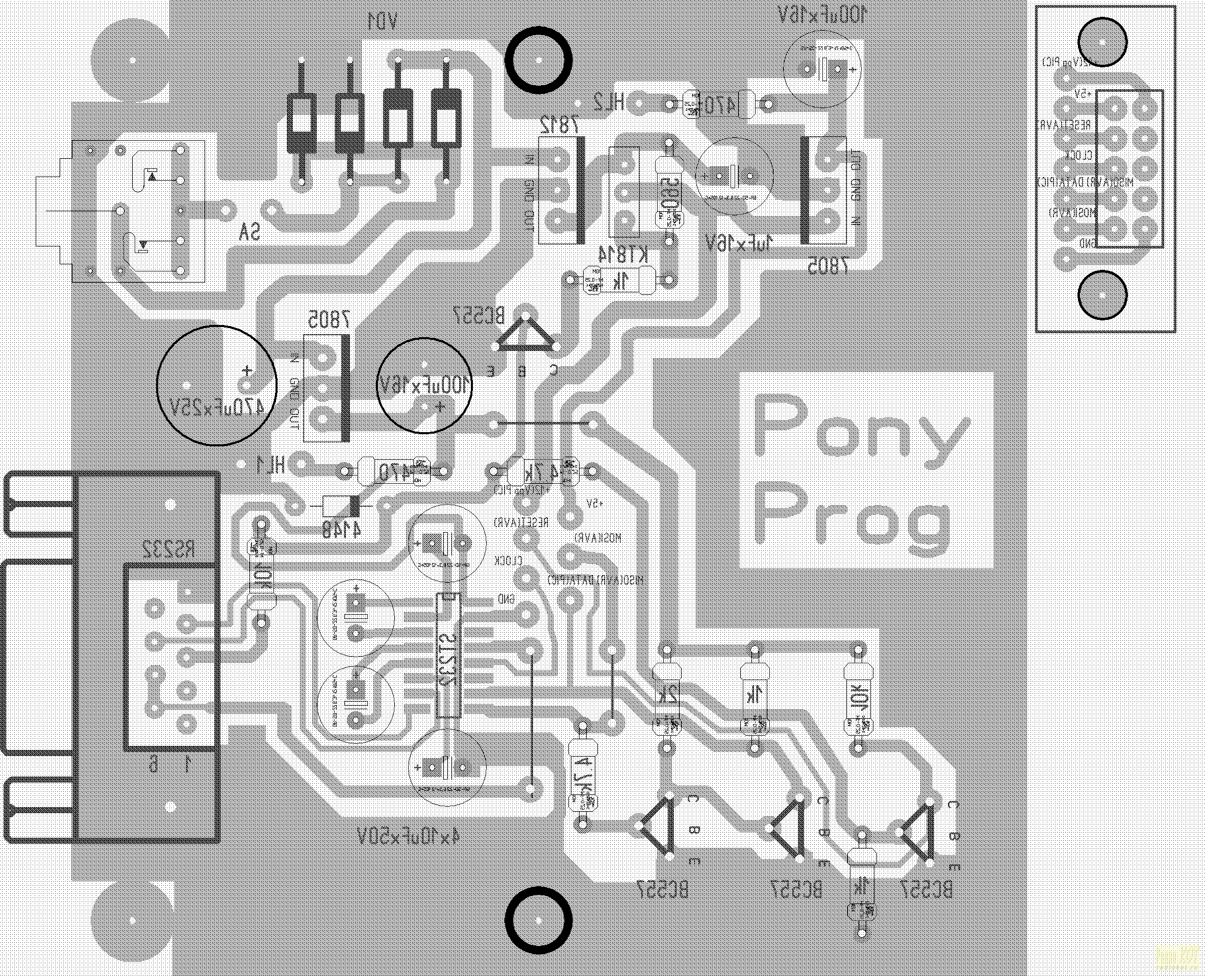

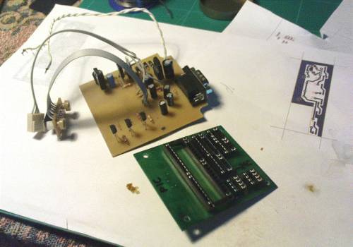

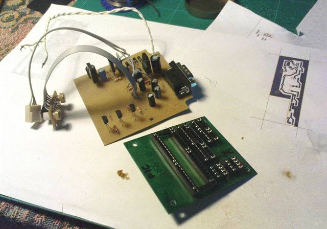

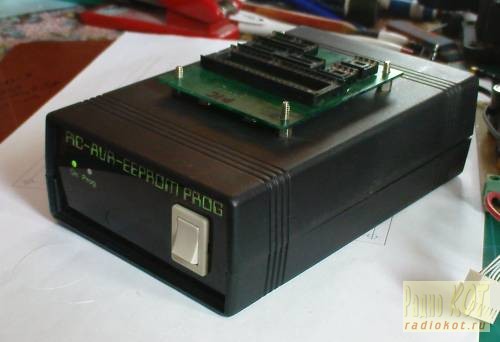

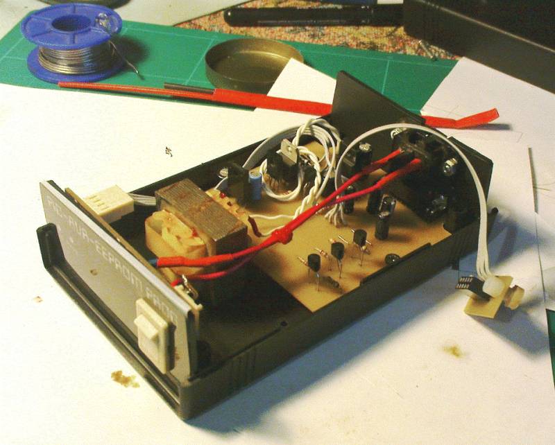

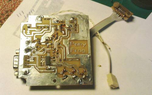

Автор: CODE43 ...Когда-то давно пару лет назад, в очередной раз пересмотрел подшивку како-го радиотехнического журнала и задумался: а не пора ли осваивать микроконтроллеры? С этим проблем не было, литературы много, примеров достаточно. Изучил матчасть, написал свою первую ПРОГРАММУ. Потом начались поиски того, чем эту программу запихнуть в контроллер, тоесть программатора. Нужна была схема простая, чтоб собрать из того, что под рукой и надежная, без глюков так сказать. После долгих поисков выбор пал на схему программатора из журнала "РАДИО" №10 2007г. ст. 31. Описывать эту схему не стану, для желающих в архиве есть оригинал статьи. Скажу лишь, что схема отлично работала, шила все подряд без проблем, только почему-то иногда вилетал МАХ232 (заменил 3 шт., может бракованые попались). Тот программатор подарил коллеге и решил собрать себе такой-же, но у меня не оказалось еще одного управляемого стабилизатора K78R12C, опять начались поиски замены... В результате родилась вот такая схема, это результат "скрещивания" журнальной схемы и фирменного программатора SI-PROG: MAX232 заменил на более быстродействующий ST232, управляемый стабилизатор заменил обычным 7812 и транзисторным ключем после него, транзисторы - ВС547, все остальные детали - по рекомендациям из оригинальной статьи. Также добавил отдельную подключаемую плату с панельками для разных типов контроллеров (так как в основном юзаю РІС-и, то плата пока только под них, а если нужно прошить AVR - то проводочками :-)). Монтируется все это на вот такой плате: а это сменная плата для ПИК-ов и микросхем памяти: Из панелек все неиспользуемые контакты удалить, чтобы не сверлить много лишних отверстий. Вот фото собраной платы: Программатор собрал в поляцком корпусе, который обозначается Z50, собственно под него и проектировалась плата, ниже несколько фото: На фото видно в корпусе трансформатор питания, я его потом выкинул, так как он оказался слабоват (сделал светодиодную подсветку передней панели из сверхярких светодиодов, и трансформатор не осилил :-). Сейчас используется внешний блок питания 15В, и током до 1А. Программатор работает с программами PonyProg, Si-prog, WinPic800. Используя для управления программу PonyProg следует выбрать в соответствующем ее окне программатор SI Prog I/O и задать инверсию сигналов в соответствии с таблицей 1, для программ Si-Prog и WinPic 800 следует выбрать программатор JDM Programmer, а инверсию сигналов задать в соответствии с таблицами 2 и 3:

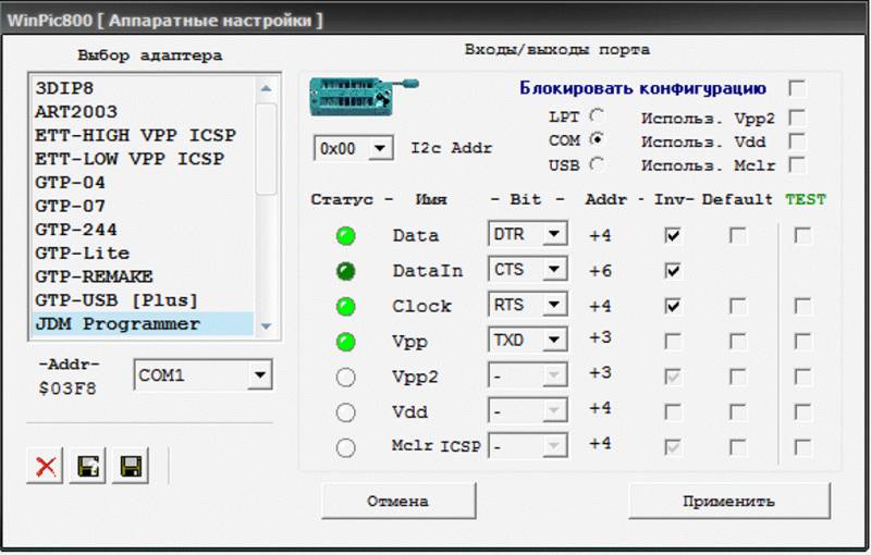

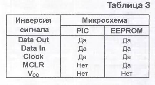

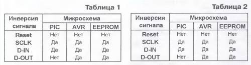

Для WinPic 800 с журнальной таблицей не разобрался, поэтому настройки определил методом "научного тыка": Программатор проверен в течении длительного времени, глюков не замечено, как и прежде шьет все подряд. Вот как-то так.
