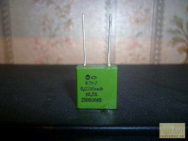

   Процесс калибровки прибора очень прост. Для этого нам понадобится конденсатор с известной емкостью и перемычка - кусочек провода минимальной длины. Емкость может быть любой, но от точности примененного для калибровки конденсатора будет зависеть точность прибора. Я применил конденсатор K71-1, емкостью 0,0295µF, точностью ±0,5%.

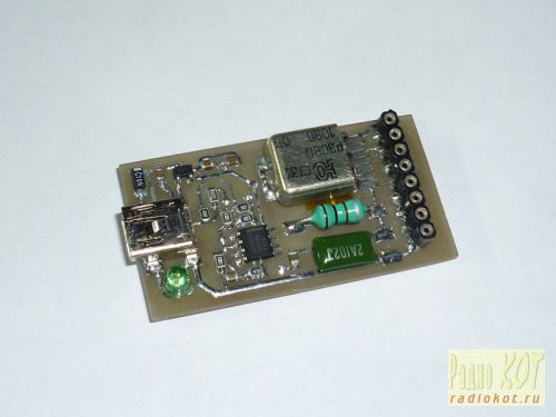

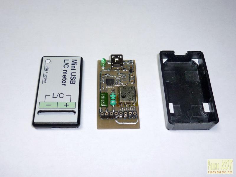

- Сборка.

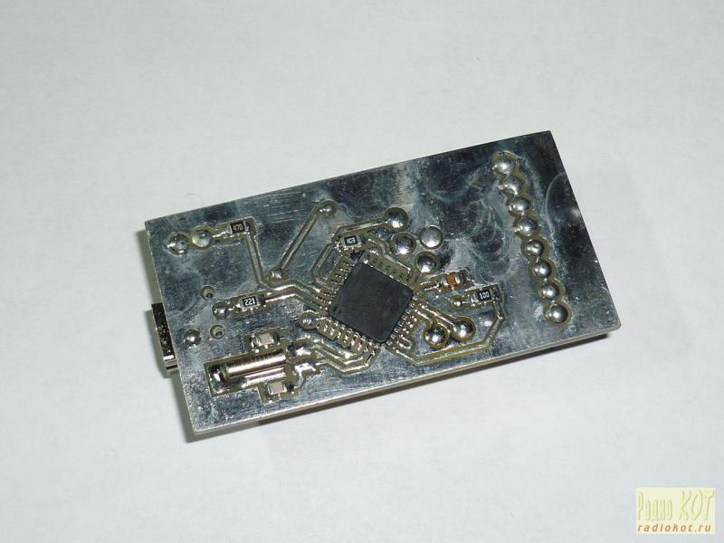

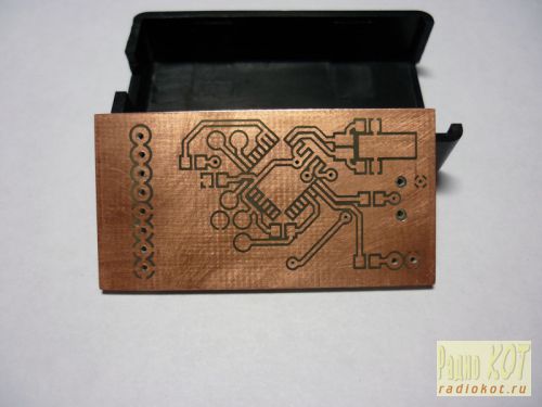

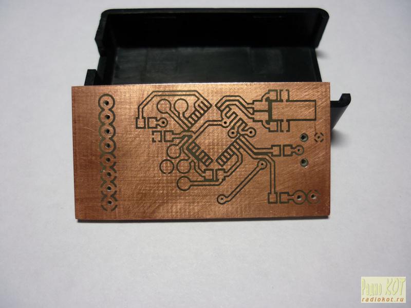

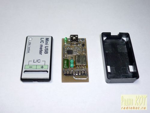

   Прибор собран на двухсторонней печатной плате, сделанной методом ЛУТ. Все компоненты для поверхностного монтажа. Плата делалась под готовый корпус, который, впрочем, был немного доработан. На верхнюю часть прибора нарисована и напечатана наклейка. Ниже привожу некоторое количество фотографий, кликните для просмотра увеличенной версии.
Готовая, не запаянная плата:
Запаянная плата.

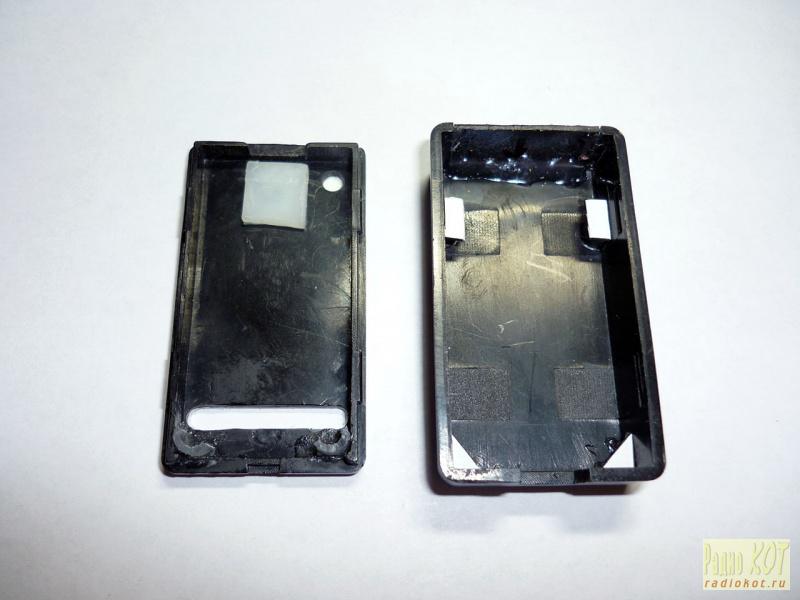

Корпус до доработки:
Корпус после доработки. Просверлено окошко для светодиода, прорезано отверстие для клемм, заклеено окошко сбоку, и наклеены стоечки для платы. Плата прижимается сверху крышкой.
Наклейки. Самодельные, напечатаны на тонкой фотобумаге, снизу двухсторонний скотч, сверху простой, прозрачный скотч.

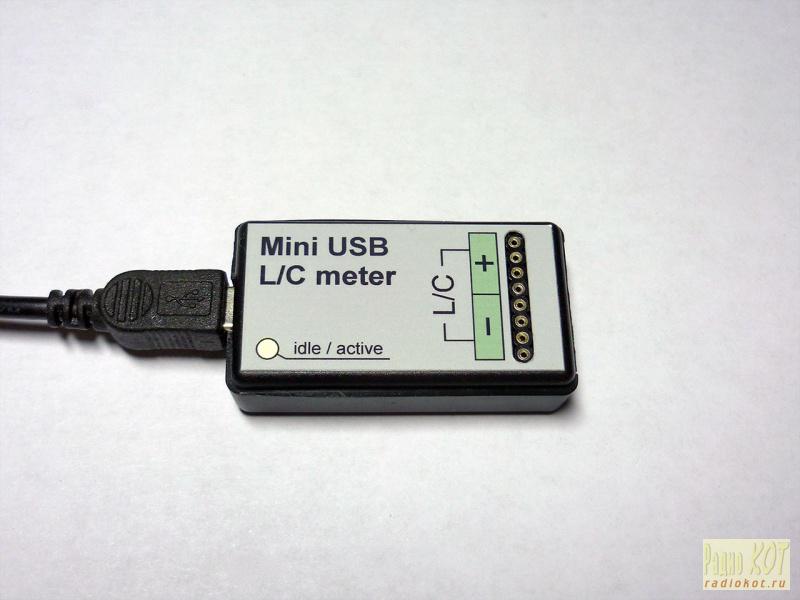

Готовое устройство:

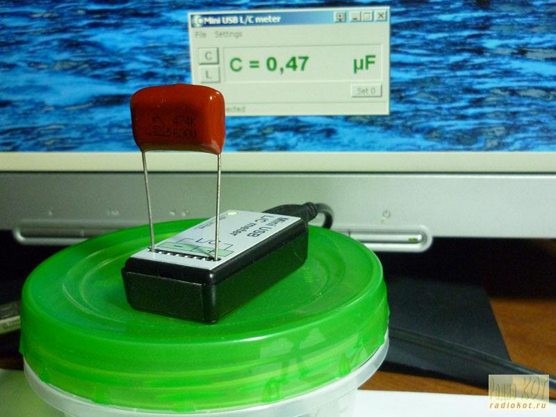

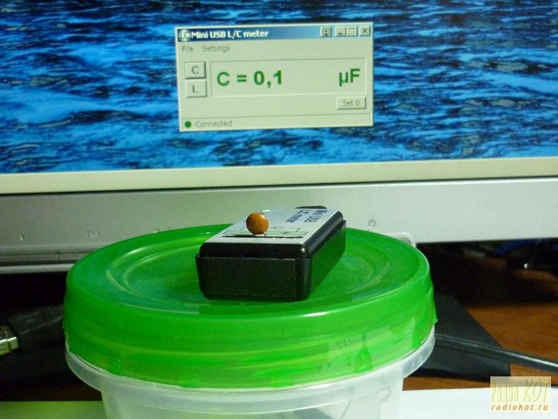

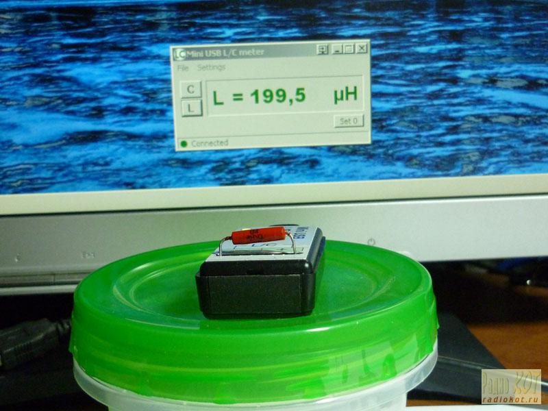

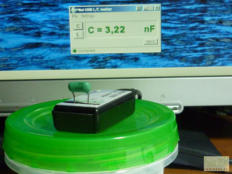

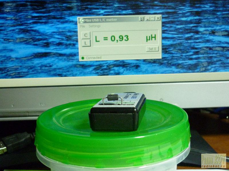

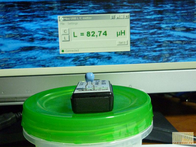

- Демонстрация работы.

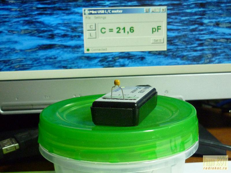

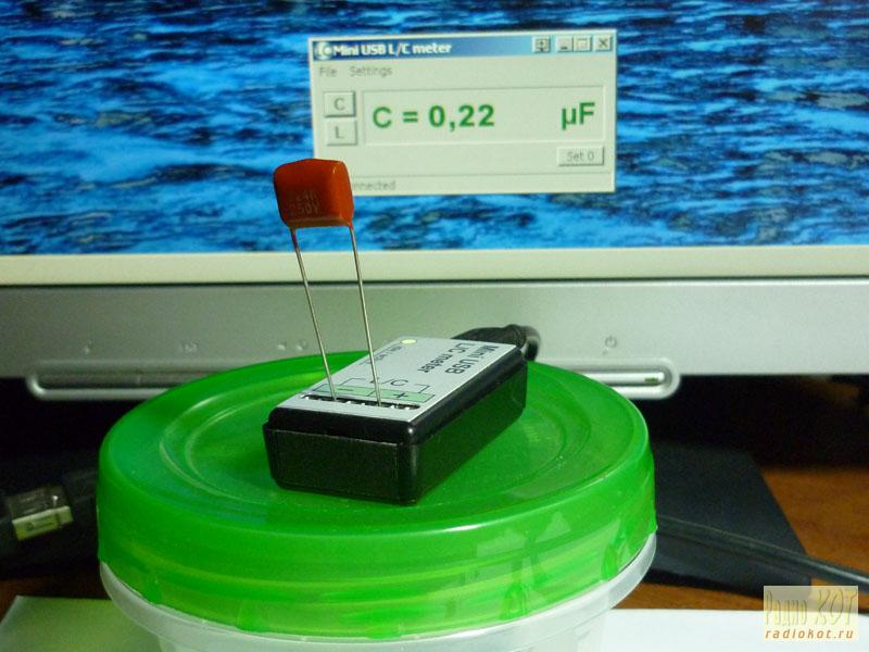

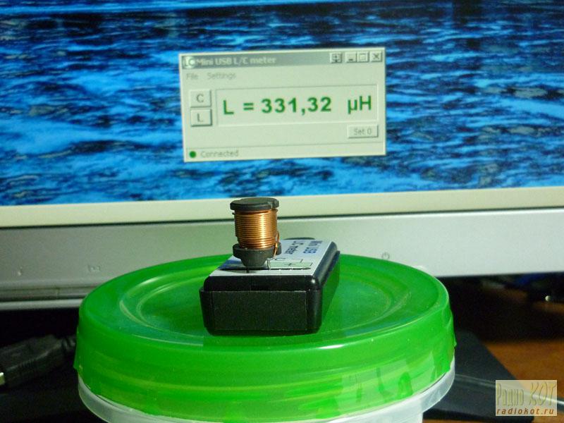

   Ниже привожу фотографии прибора в работе. Над миниатюрой фотографии подписан известный номинал детали, на заднем плане, на мониторе, видно запущенную программу и определенное значение. Кликните на фотографии для просмотра увеличенной версии.
0,1µF   0,47µF   0,22µF   0,047µF   22pF
3,3nF   82µH   200µH   330µH   ?
2,2µH   10µH   Ферритовая бусина   ?   ?
