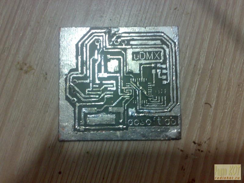

Автор: acsoftlab Здравствуйте, уважаемые коты и котенки. По некоторым соображениям я время от времени занимаюсь светооборудованием, и для управления этим светооборудованием нужен либо светопульт либо контроллер. Так как светопульт и контроллер стоит заоблачных денег, я подумал что покупать это все добро невкакую не лезит. (Это же не наш метод.) Пошерстив просторы вселенной паутинки нашлась схемка простого и доступного контроллера на микроконтроллере atmega8.

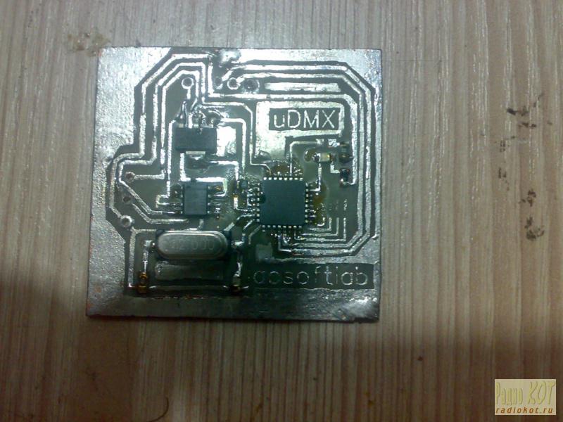

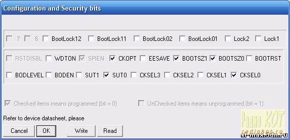

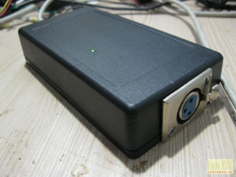

За пару часов поиска в закромах родины я и нашел нужный контроллер. Первым делом, думаю я, нужно развести плату. Сказано - сделано. Прошло время, и вуаля! Все готово! Достаем плату, и лудим. Смотрим результат: Хорошо! Далее берем все подготовленные ранее детали, и припаиваем на места. Только осторожно! Не замкните ноги на микросхемах, как сделал я. В итоге не мог прошить контроллер, пока под лупой не нашел кляксу. Итак все собрано. Теперь дело за малым. Прошиваем контроллер, и тестируем! У меня все заработало с первого раза. Вот вам кстати фьюзы при программировании микроконтроллера. Но увы это ведь еще не законченное устройство! Нужно ж еще и корпус сделать! Так как я не совсем мастер на все руки, и корпус у меня никогда сделать не получались, то корпус был куплен в недрах все той же паутинки. Итак, устанавливаем все в корпус, и смотрим что получилось! А вот уже собранное устройство. Спасибо большое за внимание. Не бросайте в меня пожалуйста валенком и не бейте веником, это моя первая статья здесь.
