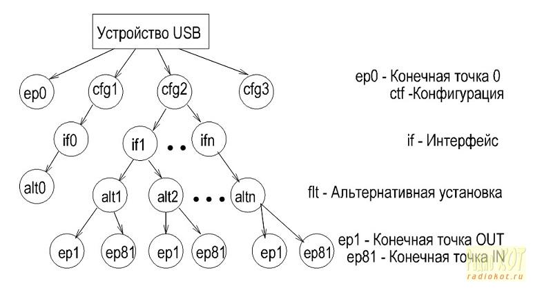

Конфигурация (cfg) определяет глобальные настройки. Нумерация конфигураций начинается с 1, максимальное значение — 255. Номер 0 означает, что устройство не сконфигурировано. На следующем уровне иерархии находятся интерфейсы (if) — они позволяют разделить режимы по некоторым характерным особенностям в работе устройства. Конфигурация должна содержать хотя бы один интерфейс. Альтернативные установки (alt) еще более конкретизируют режим работы и описывают частные случаи настройки — они определяют количество поддерживаемых в данном режиме конечных точек-функций и способы работы с ними. Каждая конечная точка имеет свой уникальный 8-ми разрядный адрес. Конечные точки, входящие в состав альтернативных установок, являются однонаправленными. Направление передачи для данной конечной точки определяет старший бит ее адреса: 0 в старшем бите адреса имеют точки направления OUT, 1 — точки направления IN. Альтернативная установка может содержать до 15 точек направления OUT с адресами 1..0Fh и до 15 точек направления IN с адресами 81h..8Fh. Конечная точка 0 (ep0) — называется контрольной, является двунаправленной и доступна в любом режиме работы устройства. Эта точка позволяет хосту опрашивать устройство для определения его типа, параметров и выполнять инициализацию устройства. Все остальные конечные точки находятся в неопределенном состоянии до тех пор, пока хост не выполнит процедуру конфигурирования устройства. В логической структуре возможны ветви, в которых отсутствуют какие-либо конечные точки — они используются для перевода устройства в режим низкого энергопотребления. Кратко рассмотрим логическую организацию на примере. Допустим, имеется некое устройство управления с USB-интерфейсом для предоставления информации оператору на ПК. Дополнительно предусмотрена сервисная функция переконфигурирования устройства путем загрузки/изменения программы или данных. Очевидно, имеем две различные функциональные задачи (режима): контроля и перепрограммирования. Для решения каждой задачи в устройстве должен быть определен свой интерфейс. Интерфейс позволяет разделить режимы по некоторым характерным особенностям в работе устройства. Один интерфейс может быть определен для приема и отображения графических данных, а другой — для индикации числовых данных (параметров). В рассматриваемом примере, очевидно, графические и текстовые данные должны содержать буферы, отличающиеся по длине и частоте опроса. Для этого каждый интерфейс имеет один альтернативный вариант, который определяет количество доступных конечных точек и особенности работы с ними (объем буферов, частота опроса, направление передачи и др.) Набор одновременно поддерживаемых интерфейсов составляет конфигурацию устройства. Если устройство способно обмениваться разнообразными по назначению пакетами (например, 1-й содержит массив данных каналов АЦП, 2-ой — значение массива переменных, 3-й — значение входных дискретных сигналов и т.д. ), то каждый пакет может начинаться с байта идентификатора репорта — Reprt ID. После того как хост определил факт подключения нового устройства к шине и его тип, ОС выполняет конфигурирование и подбор подходящего драйвера для данного устройства. Для этого спецификацией предусмотрены общие требования для всех устройств USB: это наличие дескриптора устройства (описание устройства) и механизма выполнения первичной конфигурации [4,5]. Для чтения дескриптора устройства и первичной инициализации используются нулевая конечная точка и стандартные запросы. Дескриптор представляет собой массив констант для описания свойств устройства. В нем содержится информация: о количестве пакетов поддерживаемых устройством, их длине, назначении каждого байта (бита) в пакете. Таким образом, при подключении к компьютеру устройство с помощью дескриптора сообщает свои параметры, а ОС на основании этих данных и соответствующего драйвера общается с этим устройством. Хост идентифицирует USB-устройство по его ID вендора и ID продукта (Vendor ID - VID и Product ID - PID). Обмен между хостом и HID-устройством происходит с помощью специальной структуры — репорта (пакет фиксированного размера). Спецификация шины определяет четыре различных типа передачи данных для конечных точек: Control — используются хостом для конфигурирования устройства при подключении и управления. Протокол обеспечивает гарантированную доставку данных. Bulk — применяются при необходимости обеспечения гарантированной доставки данных от хоста к функции или от функции к хосту, но время доставки не ограничено. Isochronous — данный тип канала в основном используется для обмена потоковыми данными. Целостность и доставка данных не контролируются, зато скорость значительно выше, чем для Bulk каналов. Interrupt — используются для реализации логических прерываний. Используются в том случае, когда требуется передавать одиночные пакеты данных небольшого размера с гарантией времени доставки. Для обмена пакетом данных хост и устройство выполняют цикл низкоуровневых операций, представляющий последовательность «запрос–данные–подтверждение». Служебная информация с пакетом данных определяет адресата, целостность данных и готовность устройства к обмену. Эти функции реализованы в стандартных библиотеках среды разработки и при умелом использовании призваны существенно упростить процесс разработки программы.

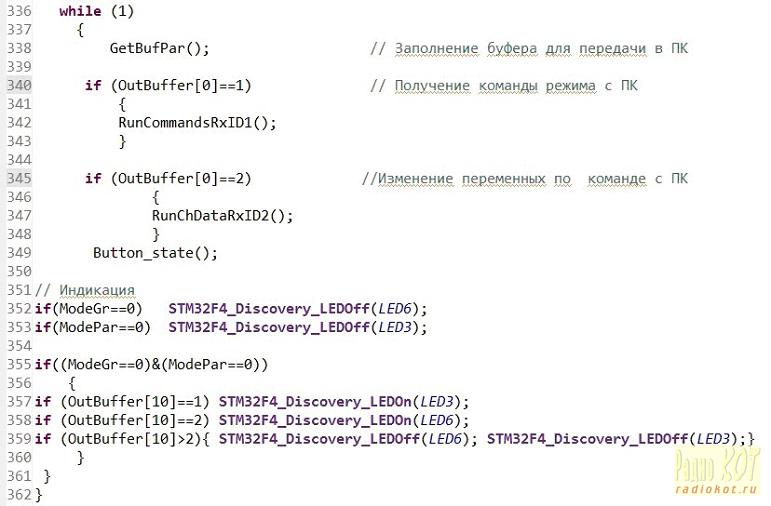

- функции настройки USB — USBD_Init() и таймера TIM6 на прерывание каждую 1 мс; - функции передачи графических данных для режимов одной и шести переменных:
- функцию заполнения буфера параметров для последующей передачи в ПК GetBufPar; - функцию заполнения буфера переменной DT GetBufDT; - функцию заполнения 6 буферов bTX1[]-bTX6[] графическими переменными по заданным с ПК указателям GetBuf6Var(); - функцию настройки конфигурации для передачи (по команде с ПК — пакет ID=1) RunCommandsRxID1; - функцию корректировки переменных (по команде с ПК - пакет ID=2) RunChDataRxID2. Проект предоставлен полностью.

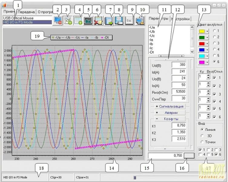

Добавим строку ”6 = Сч-к Пар ” в секцию [View] ini-файла и в результате в окне 12 рис.4 появится шестой элемент отображения переменной CouPacPar — ”Сч-к Пар”.
Некоторые замечания. Компоненты индикации параметров и их имена создаются программой VisualDEx динамически на основании содержания секций ini-файла. По своему усмотрению пользователь может изменить количество переменных в секции и их имена. Тип и кодирование данных должны соответствовать примеру. Массив Par[64] должен быть заполнен в соответствии с шаблоном и учетом выбранных переменных в ini-файле. Неиспользуемые байты секции могут содержать любую информацию или могут быть использованы в других секциях с соответствующими изменениями секции [Position]. Объекты секций Сигнализация и Авария кодируются 4 битами. Например, Par [64] =0x14 — соответствует: объект 15 “Вкл.”, параметр объекта 16 “Выше нормы”. Возможные варианты индикации приведены в main.h. Переменные секций [Setting], [Coefficient] доступны для чтения и записи, остальные секции поддерживают только чтение. Описание программы проекта. Абстрактная модель программы предполагает аналого-цифровое преобразование трехфазных токов и напряжений, опрос состояния аппаратов и технологических параметров, а также передачу их значений в ПК посредством интерфейса USB. Для сокращения объема кода и облегчения его понимания в демонстрационную программу внесен ряд упрощений. В частности значения оцифрованных точек синусоид и значение параметров заданы готовыми массивами констант. Некоторые параметры, которые поддерживают корректировку в процессе демонстрации, заданы переменными. В начале файла main.с размещены функции инициализации и настроек периферии МК, их перечень и краткое назначение изложены выше. Основной текст программы содержится в бесконечном цикле while (1) и подпрограмме прерывания таймера TIM6 TIM6_DAC_IRQHandler. В цикле производится заполнение буфера параметров (GetBufPar), проверяется условие получение команды с ПК на изменение настроек обмена или корректировку параметров (RunCommandsRxID1, RunChDataRxID2). В процедуре Button_state() проверяется факт нажатия кнопки и производится установка соответствующего флага, который используется для разрешения передачи нескольких пакетов графических данных в режиме одной переменной. Так же в цикле проверяется изменение режима (графика/параметры) и осуществляется соответствующая светодиодная индикация. Указанные светодиоды могут быть включены с закладки “Передача” программы ПК записью в последний байт пакета значения 1 или 2 (режимы “Графика” и “Параметры” должны быть отключены). Подпрограмма прерывания TIM6_DAC_IRQHandler вызывается каждую 1 мс. За счет организации пустых циклов обработки прерываний передача графических данных в ПК производится раз в 4 мс, а параметров — раз в 400 мс. Предварительно проверяется заданный режим (количество переменных в пакете — 1, 6; и тип пакета — графический/ текстовый/смешанный). После чего заполняется InBuffer соответствующими данными и вызывается библиотечная функция инициализации передачи данных в ПК USBD_HID_SendReport(&USB_OTG_dev, InBuffer, 64) т.е. данные готовы и при получении запроса с хоста будут переданы. Объем InBuffer задан в явном виде — 64 и должен соответствовать значению, указанному в дескрипторе. Направление передачи в именах функций и буферов приводится относительно хоста. Рис.2 Фрагмент программы. Бесконечный цикл.

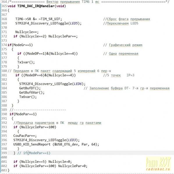

Тип обмена задается в поле bmAttributes дескриптора конечной точки. В примере выбран тип передачи данных по прерыванию — INTERRUPT (функция OTG_FS_IRQHandler файла main.с), который используется при необходимости обмена через заданные временные интервалы. В случае отсутствие данных для передачи в конечной точке устройства (пустые циклы функции TIM6_DAC_IRQHandler) запрос повторяется хостом по истечении заданного времени. Рис.3 Фрагмент программы. Вектор прерывания TIM6.

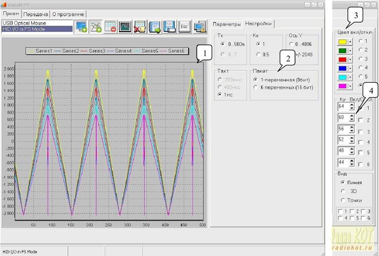

Работа с программой. Программа VisualDEx предназначена для демонстрации возможностей реализованного HID-устройства и служит для приема, отображения и корректировки данных. После подключения платы STM32F4-DISCOVERY к ПК и запуска программы, в окне 1 рис.4 появляется список подключенных HID-устройств к хосту. Рис.4 Главное окно программы VisualDEx.
После выбора устройства “HID I/O in FS Mode” становится доступной кнопка 2 активации обмена USB (знак “-” на копке означает, что кнопка не нажата, режим не активирован). Кнопки 3 и 4 предназначены для выбора вида принимаемых данных — графические, текстовые (параметры) или смешанный режим — обе кнопки нажаты. В окне 11 отображается список имен графических переменных секции [VarSTM] ini-файла. Верхняя часть панели инструментов 13 совместно со списком переменных 11 предназначены для задания перечня отображаемых переменных 19, очередности и цвета вывода. По умолчанию заданы первые 6 переменных списка 11. Значение параметров выводится в окне 12 в числовом и текстовом виде. Их количество и имена определены в ini-файле. Для корректировки параметров секций “Режим”, “Коэффициенты” и “Задание” необходимо выделить мышью изменяемый параметр, произвести ввод нового значения в окне 15 и сохранить значение в ОЗУ платы DISCOVERY кнопкой 16. Средняя часть инструментов панели 13 предназначена для отключения отображения соответствующего графика и задания коэффициента усиления Кy. Перерисовка графиков панели 14 происходит в координатах 0…500 по завершению приема очередных 500 точек. Просмотр всего графика осуществляется кнопкой 5, сохранение — 8 (эти действия необходимо производить после останова обмена кнопкой 2 или 9). Кнопкой 6 производится очистка всех буферов и переменных построения графиков. По нажатию кнопки 7 можно загрузить сохраненный файл для просмотра. При работе с графиками поддерживаются стандартные приемы: - увеличение фрагмента графика путем выделения мышью области вправо и вниз; - восстановление масштаба — выделение вверх и влево; - буксировка графика — правой кнопкой мыши. При большом объеме графического файла увеличение фрагмента может быть достигнуто выполнением процедуры выделения области несколько раз. (Пример – рис.7) Рис. 5 Вид закладки “Передача”.

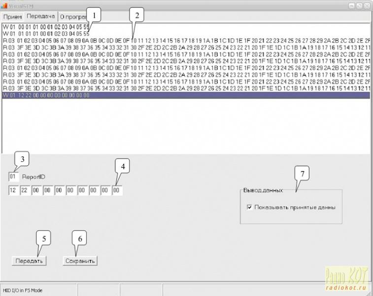

На рис. 5 приведен внешний вид закладки “Передача”. Страница содержит: 1 - окно отображения содержимого пакетов (W — передача, R — прием); 3 - поле ввода Report ID (значение 1 или 2); 4 - поле ручного ввода данных для передачи (последний байт используется для управления светодиодами платы); 5 - кнопка передать данные; 6 - кнопка сохранить данные окна 1 в текстовый файл; 7 - отключение индикации принятых данных — 2. Рис.6 Иллюстрация графического режима одной переменной.

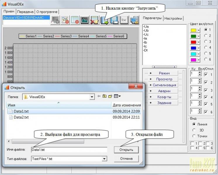

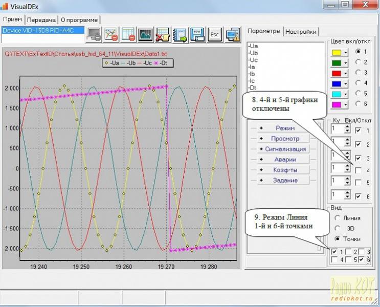

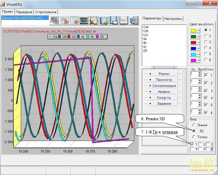

Рисунок 6 иллюстрирует прием данных в режиме одной переменной 2. Режим активируется нажатием/удержанием пользовательской кнопки платы. В этом режиме хосту передается пакет, содержащий значение переменной-счетчика с модификацией 0-62-0. Значение переменной выводится шестью графиками 1 с различными коэффициентами усиления Ку-4. Рис. 7.1 Загрузка файла для просмотра (плата STM32F4-DISCOVERY отключена).

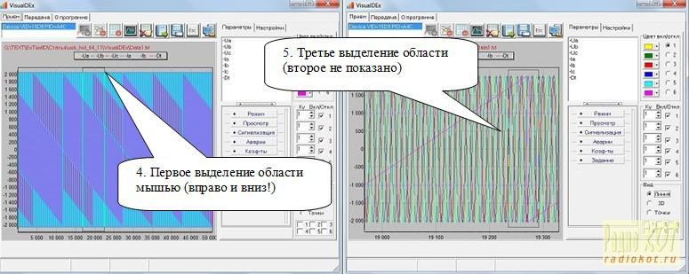

Рис. 7.2 Выделение области просмотра.
Рис. 7.3 Режим просмотра 3D. Рис. 7.4 Режим просмотра Линия/Точки.
