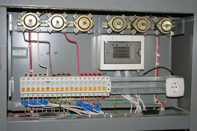

В каждом подъезде по пять ламп одинаковой мощности, ток изменяется линейно по количеству ламп. Контроллер я разместил в подвале, в электрощитовой.

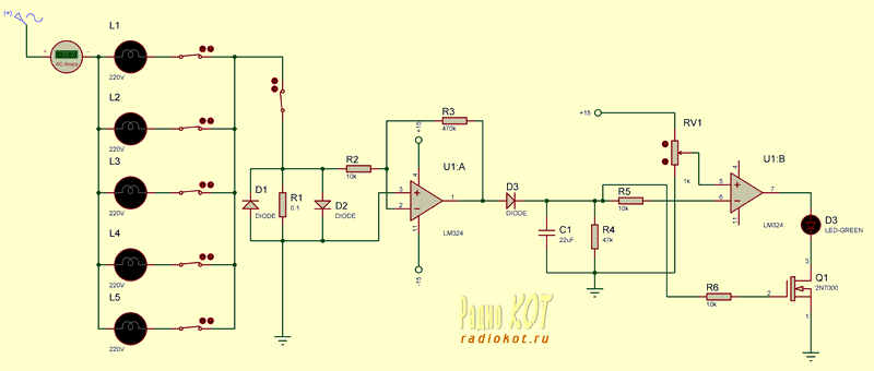

Схема первая. Сигнал снимается с сопротивления R1 0,1 Ом зашунтированного двумя диодами D1 и D2, включенными встречно направленно - выполняют защитную функцию. Дальше сигнал усиливается ОУ U1A, выпрямляется и поступает на компаратор U1B. Компаратор настраивается переменным резистором RV1 на порог срабатывания, когда количество ламп меньше пяти. Светодиод зажигается, когда есть нагрузка и количество ламп меньше пяти, если нагрузки нет, считается, что свет выключен. Пять ламп зараз, за мою практику никогда не перегорало. Данное решение имеет существенный недостаток - о том, что перегорела лампа, я мог знать, только когда свет включен.

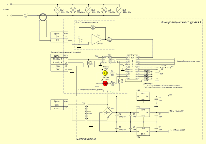

В новой схеме была изменена измерительная часть, которая не давала мне покоя с самого начала. Нет, работала она нормально, что может быть проще резистора. У схемы был один существенный недостаток: она не была гальванически развязана с микроконтроллером. С трансформаторами тока у меня как то сразу не пошло, хотелось побыстрее сделать что-то рабочее, поэтому в качестве измерительного узла был выбран резистор. Но оставалось ощущение не правильности. Ну, а поскольку у меня к тому времени уже стоял и работал контроллер, можно было спокойно заниматься теоретическими и техническими изысканиями. Едем дальше. В предыдущей версии калибровка происходила по одному каналу. Тут проблема состояла в том, что при одинаковой нагрузке могут быть разные показания, сказывается погрешность деталей (в основном резисторов в усилителях). Отсюда ошибки при вычислениях. Можно было бы поставить подстроичники, но во первых мне в принципе не хотелось что либо там настраивать, ну, а во вторых, я все равно собирался все переделывать. В новой программе нужно реализовать калибровку по каждому каналу. Ну и последняя доработка это подключение тамбуров, оказывается, лампочки, там тоже перегорают:.
Разберем аппаратную часть. Идеология та же - контроллер нижнего уровня (измерительный) и контроллер верхнего уровня (обработка, индикация). Только измерительных котроллеров теперь два, для лестниц и тамбуров. Контроллеры соединяются между собой по RS-485 интерфейсу. Схема измерительного контроллера, по моему мнению, теперь представляет собой идеологически правильную, в качестве измерительного элемента - трансформатор тока на ферритовом кольце. Первичной обмоткой, является фазный провод освещения подъезда, проходящий внутри кольца, вторичная обмотка сто витков провода ПЭВ 0,1. Вторичная обмотка подключается к схеме преобразователя ток в напряжение собранного на ОУ. Выход ОУ через резистор 100 кОм подключен на микроконтроллер ATmega8.
Датчик тока в термоусадке Для передачи данных используется UART приемо-передатчик микроконтроллера, для реализации интерфейса RS-485 используется микросхема MAX493. Контроллер меряет переменное напряжение, это избавляет меня от лишних деталей, всяких там нелинейностях и падениях на диодах. Способ следующий: микроконтроллер отслеживает переход через ноль, отсчитывает 5мс, что бы попасть на пик синусоиды, и запускает АЦП микроконтроллера. Для детектирования нуля заводим переменное напряжение с обмотки питающего трансформатора на вход INT0. У меня для питания обоих контроллеров (тамбурного и лестничного) используется один трансформатор, а питание лестниц и тамбуров осуществляется с разных фаз, поэтому предусмотрена возможность сдвига фаз, то есть установка разных задержек, 18 и 19 ножка МК
Контроллер нижнего уровня. Общий вид, под крышкой.
В измерительном контроллере предусмотрено два светодиода, первый отображает, то что идет процесс измерения, второй зажигается когда контроллер получает свой адрес и соответственно отправляет данные АЦП.

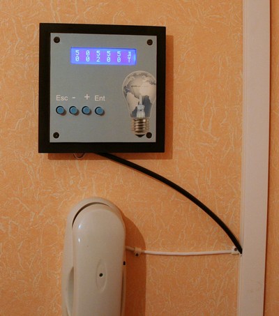

Слева фотография контроллера в сборе, установлен у меня дома, справа от входной двери.
Корпус BOX-G100, на лицевой панели полимерная наклейка. Справа фотография без "одежки".
