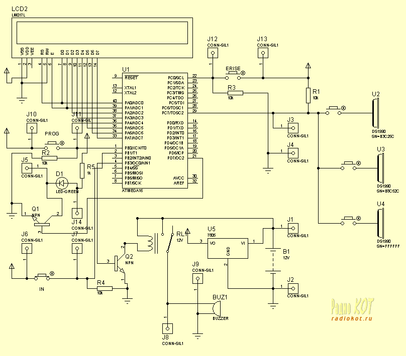

Схема

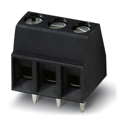

Собственно схема простая до безобразия и в особых комментариях не нуждается. Контроллер был взят Atmega16, только по тому, что он у меня был под рукой. На самом деле для подобного рода устройств есть более простые контроллеры, но с другой стороны, есть простор для модернизации: ЖК-дисплей на схеме присутствует только для отладки, в реальном устройстве его установка даже не планировалась. Хотя, если у вас есть желание, можете подключить, на него будет выводиться номер прикладываемого ключа, а также сообщения о записи ключа, остальные функции вывода информации на дисплей из прошивки удалены. Контроллер работает от внутреннего тактового генератора настроенного на частоту 8МГц. Кнопки "IN", "PROG" и "ERISE" так же установлены для отладки, в реальном приборе вместо "PROG" и "ERISE" установлены перемычки (jumper), а вместо "IN" клемные колодки под отвертку, для подключения проводов охранного шлейфа. Такие же колодки установлены на плате для подключения питания, считывателя, сирены и выносного светодиода. Для тех кто не в курсе, выглядят они так:
Устройство работает в 4 режимах: режим "Охрана", "Снят с охраны", "Тревога" и режим "Программирование".
Во время режима охрана происходит контроль охраняемого шлейфа (шлейф нормально замкнутый), светодиод мигает с частотой 1Гц. В случае нарушения шлейфа происходит переход в режим "Тревога", реле переключается, подавая питание на выносную сирену. Изначально включение сирены было безвременным, т.е. при нарушении охранного шлейфа сирена бы орала пока прибор не сняли бы с охраны, но подумав немного, время работы сирены было ограничено 4 минутами (этого вполне достаточно чтобы спугнуть вора и разбудить соседей). В режиме "Снят с охраны" контроль шлейфа не производится, светодиод выключен, сирена не включается.
Для входа в режим программирования, необходимо установить перемычку "PROG", после чего, можно записать ключи в память прибора (до 8 штук). Для записи ключа, достаточно поднести его к считывателю. После чего, светодиод моргнет 4 раза, подтверждая правильность записи ключа. Если ключ уже был занесен в память прибора, повторная его запись не произойдет.
Для стирания ключей из памяти, необходимо в режиме программирования установить, а затем снять перемычку "ERISE", после чего можно запрограммировать новые ключи.

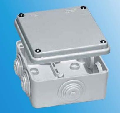

Устройство замечательно умещается в корпусе монтажной коробки вот такого вида:

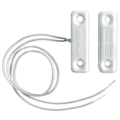

Питание осуществляется от 12-вольтового (в моем случае бесперебойного) источника питания. Сирена взята от авто-сигнализации. Датчик на открытие дверей ИО-102-16(СМК).
(для тех кто не в курсе, обычный геркон с магнитом).

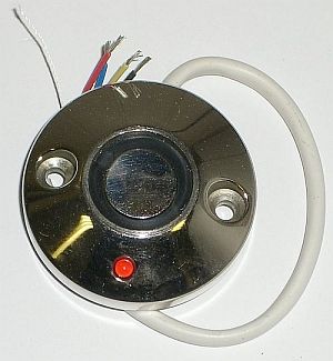

Считыватель я установил врезной прямо на дверь, но он не сильно удобен, т.к. при прикладывании ключа закрывается светодиод и сложно определить, был ли считан ключь.
Поэтому, я рекомендую использовать вот такой считыватель:

Что касается используемых компонентов, то тут тоже все просто, транзисторы любые NPN типа (я использовал КТ315, правда под них нужно слегка раздвинуть установочные отверстия на плате), реле 5-вольтовое (ставил 12-вольтовое, работать отказывается, то ли транзистор не вытягивает, толи х.з.).

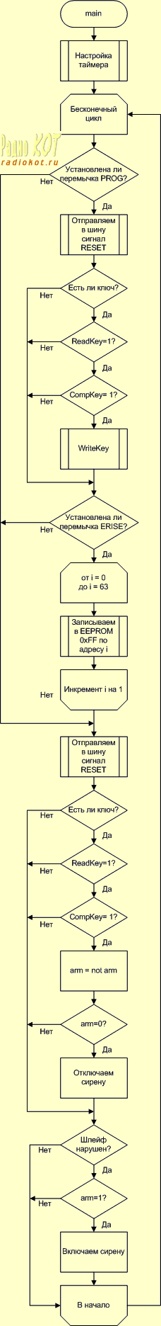

Я не буду утомлять вас исходными кодами, ибо каждый пишет в той среде, которая ему нравится, по этому я расскажу вам об алгоритмах и нарисую блок-схемы (терпеть не могу этого делать, но ради такого случая можно и заморочится). Так же я не буду останавливаться на самом интерфейсе 1-Wire, т.к. о нем очень хорошо рассказано в статье Интерфейс 1-Wire(https://radiokot.ru/articles/13/) от товарища ARV. Всем, кто еще не знаком с этим интерфейсом, очень рекомендую прочитать. Кстати эта статья очень сильно помогла при разработке данного устройства.
И так, для удобства работы нам понадобится несколько функций и процедур.
Первая из них, функция чтения ключа ReadKey.
Вторая функция - функция сравнения ключа (свой-чужой) CompKey. В этой функции по мимо индексных переменных циклов, которые в некоторых средах программирования даже не нужно объявлять, нам потребуется локальная переменная s, которую мы будем использовать как счетчик, для подсчета совпавших байт из номера ключа и памяти устройства. Так же в этой функции применена конструкция цикл в цикле, т.к. для удобства, память хранения номеров ключей представлена в виде двумерного массива (таблицы) 8*8, где каждая строка - ключ. Т.к. адресация EPROM происходит по номеру ячейки памяти, то для определения нужного нам номера, применена следующая формула 8*i+j, где i - номер строки, а j - номер столбца. Чтобы это было проще понять, ниже приведена таблица адресов.

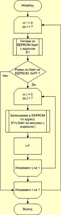

Далее у нас идет процедура записи номера ключа в память прибора. Тут в принципе все просто. Объясню только один момент, при определении свободного места в памяти, проверяется только первый байт из восьми, предназначенных для номера ключа. Сделано это по тому, что первый байт, будет равен коду семейства и иметь значение 0х01 в большинстве случаев, свободная же ячейка, всегда будет иметь значение 0хFF. Соответственно проверять оставшиеся семь байт нет смысла.

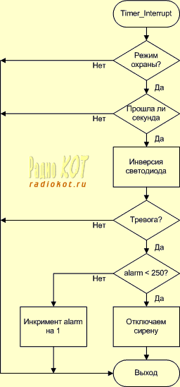

И последняя процедура - процедура обработки прерывания таймера. Собственно в данном устройстве она нужна только для равномерного мигания светодиода в режиме охраны и для отсчета времени работы сирены при тревоге. Т.к. Счетчик использован один, а считать нужно 2 интервала, то в качестве второго счетчика введена глобальная переменная alarm, которая инкрементируется при тревоге.
Так же в проект включена процедура подсчета контрольной суммы Do_CRC из упомянутой выше статьи. Кому интересно, тот прочтет, по этому описывать ее здесь я не буду.
Далее собственно основной цикл программы. Переменная arm служит для определения режима "Охрана" и "Снят с охраны".
На этом пожалуй и все. Скажу только, что это устройство можно модернизировать под конкретные нужды и задачи, например добавить GSM-модем и дописать соответствующие процедуры. Лично я разработал еще несколько устройств на его основе, но о них возможно в другой раз.
