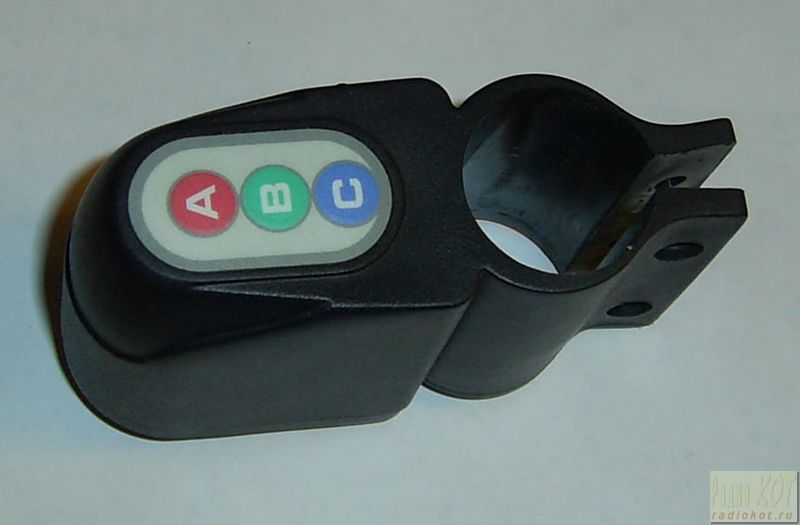

Купив однажды вот такую велосигнализацию я в был доволен... но

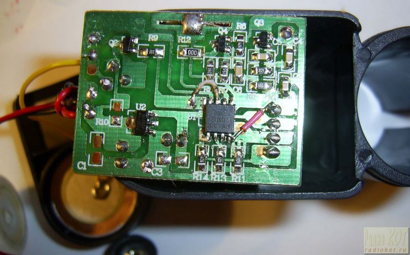

Через 10 дней аккумулятор питавший устройство полностью разрядился. Оказалось микроконтроллер установленный там потребляет в режиме ожидания 0,8мА и за 10 дней разряжает аккумулятор крона на 0,8*24*10=192мА*ч то есть полностью. Кому-то это покажется глупым (разве сложно подзаряжать аккумулятор раз в 10 дней ) но конструкция устройства специально спроектирована так чтобы нельзя было вынуть элемент питания не снимая устройство с велосипеда. (если бы это было не так предполагаемый вор просто вынимал бы батарейку чтобы выключить сигнализацию) Разобрав устройство и убедившись что там нет никаких бракованных конденсаторов или грязных дорожек через которые мог разряжаться аккумулятор я решил заменить контроллер на tiny13 написав программу выполняющую функционал оригинала но с меньшим потреблением.

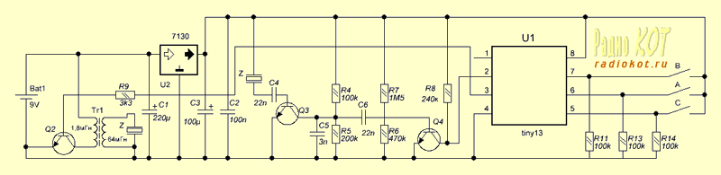

Схема
Транзисторы можно поставить КТ3102. Где транзистор Q1 не спрашивайте - не знаю )) я нумеровал как на печатной плате. U2 линейный стабилизатор на 3В. С 7805 тоже будет работать.
Я специально выбрал tiny13 так как он по габаритам аналогичен установленному контроллеру, правда не совпадают ножки питания но это исправить проще чем ставить МК в совершенно другом корпусе. При попытке собрать это устройство с нуля возникает 3 проблемы - корпус, трансформатор (для повышения напряжения подаваемого на пьезоизлучатель) и датчик вибрации.
Датчик вибрации представляет собой небольшой пьезо элемент с закрепленной коробочкой сбоку. В коробочке находиться металлический шарик который там свободно болтается. При изменении ориентации в пространстве (вибрации) шарик ударяется о пьезоэлемент и тот формирует импульс. Коробочка напоминает пивную крышку, это для того чтобы перекатываясь по окружности шарик стучал по пьезоэлементу. Трансформатор намотан на ферите в виде гирьки. Индуктивность первичной обмотки 1,8мГн, вторичной 64мГн. Исходя из этого коэффициент трансформации 35.
