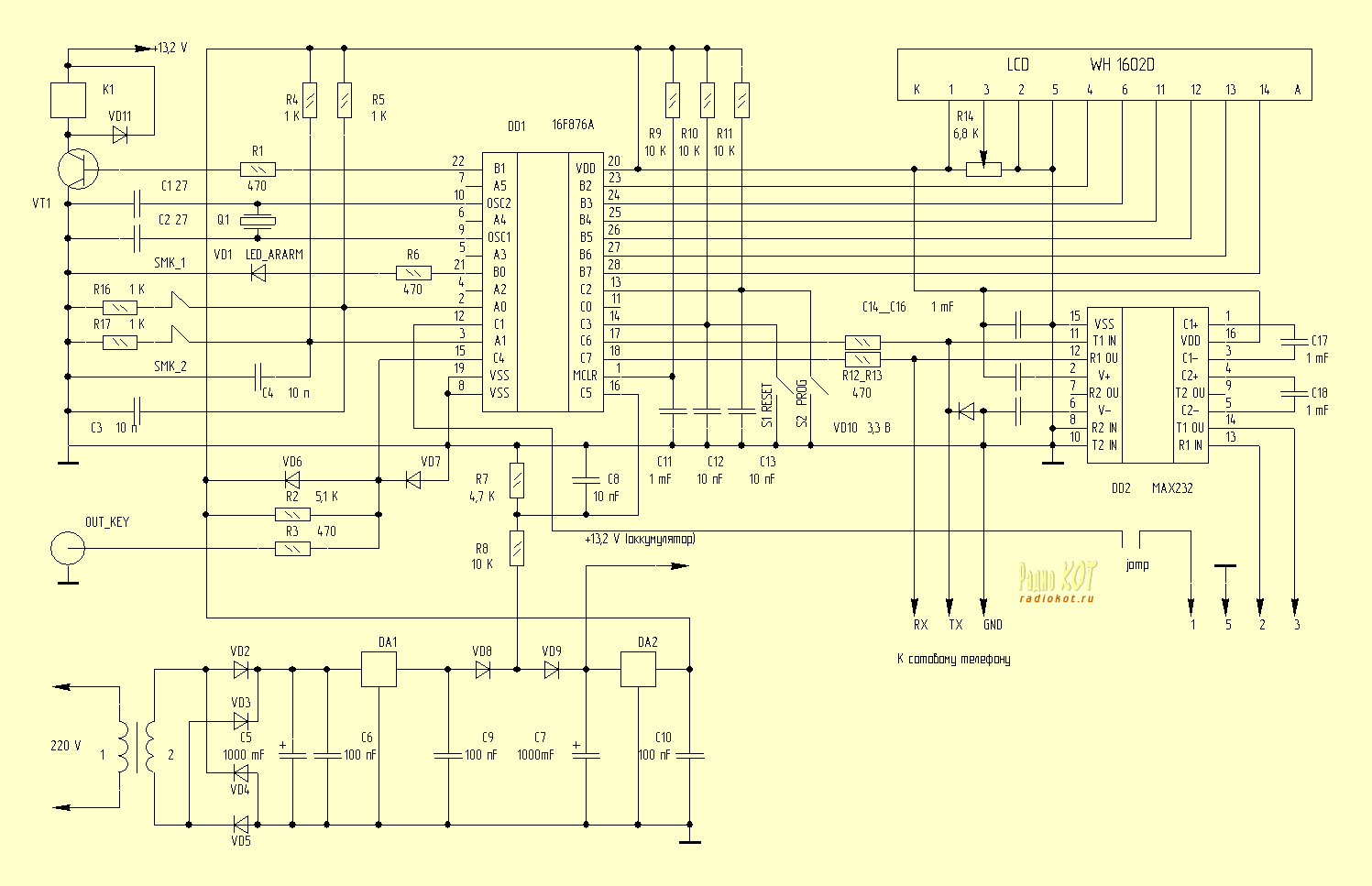

Охранная система (далее - ОС) предназначена для охраны различных стационарных объектов от несанкционированного доступа. ОС имеет две зоны охраны, которые можно задействовать как под охранные функции, так и под пожарную сигнализацию. Обе зоны работают независимо друг от друга. В качестве датчиков охраны и пожарной сигнализации должны использоваться датчики, которые в режиме охраны имеют сопротивление, близкое к нулю и бесконечно большое сопротивление при срабатывании, например, инфракрасные датчики движения. Последовательно с датчиком включается резистор 1 кОм. Напряжение для питания датчиков берётся непосредственно с ОС. Возможно соединение двух датчиков одной зоны в последовательную цепь, при этом сопротивление резисторов каждого датчика должно быть по 510 Ом.
ОС позволяет работать как в автономном режиме, так и с оповещением по GSM-каналу. При работе в автономном режиме при нарушении объекта срабатывает реле силовой нагрузки (РСН), которым можно управлять звуковым излучателем (сиреной), при режиме оповещения по GSM-каналу - дополнительно отправляются SMS на запрограммированный телефонный номер с указанием события, которое произошло на охраняемом объекте. Для этого необходим терминал сотовой связи с активированной SIM-картой или сотовый телефон .
Постановка и снятие с охраны осуществляется с помощью персональных электронных ключей Dallas Semiconductor DS1990А.
В энергонезависимую память микроконтроллера можно записать 16 ключей. OC позволяет записывать ключи в память микроконтроллера непосредственно на считывающем устройстве.

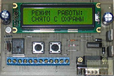

Все режимы работы отображаются на дисплее ЖКИ ОС. Информация по отображаемым сообщениям приведена в таблице 1 приложения. Состояние контрольного светодиода при различных режимах работы, приведены в таблице 2 приложения.

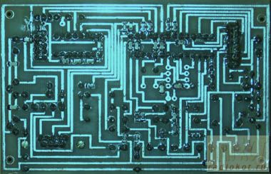

Печатная плата ОС разработана с применением SMD компонентов, что позволило создать довольно компактное устройство. Рисунки печатных плат - вид со стороны деталей (файл Vid.lay) и вид со стороны монтажа (файл Plata_SMD.lay) Печатные платы выполнены в программе Layout 40.
Спецификация элементов указана в таблице 5 приложения.
Если Вы планируете использовать не модем, а только сотовый телефон, микросхему МАХ232 и её компоненты обвязки можно не устанавливать. Однако обращаем Ваше внимание, что телефон будет работать нестабильно в области отрицательных температур. Это проблема всех сотовых телефонов, поэтому желательно использовать именно модем, например "Siemens MС35iT". Кроме того, через эту микросхему можно подключить СОМ порт компьютера для наладки ОС (об этом будет сказано ниже).
Учитывая относительно высокую стоимость модема Siemens MС35iT, для его замены на более дешёвое решение, был разработан модуль GSM на базе SIM300D.
Так же необязательно использование индикатора ЖКИ. В этом случае придётся производить инициализацию устройства, запись и удаление ключей "вслепую", что очень неудобно. Но начиная с версий прошивки 1.1 и далее работать без ЖКИ практически невозможно.
Резисторы R16 и R17 устанавливаются непосредственно в датчике движения последовательно с нормально замкнутыми контактами SMK1 и SMK2. Они должны иметь точно такие же номиналы как R4 и R5, так как вместе с ними образуют уравновешенный мост для контроля охранных шлейфов. Если Вы используете только один канал охраны, то второй канал необходимо зашунтировать резистором.
Для работы модема информационные SMS необходимо предварительно записать на SIM-карту. Алгоритм записи и примерные тексты SMS в ячейки SIM-карты приведён в таблице 3 приложения: Приведённая последовательность нумерации ячеек ОБЯЗАТЕЛЬНА!
9-ти пиновый СОМ используется для соединения ОС с GSM модемом. В случае использования сотового телефона, на плате имеется соответствующий разъём. Для питания датчиков движения применяются два разъёма, с которых снимается напряжение 12В. Назначение остальных входов/выходов для подключения к ОС приведено в таблице 4 приложения.
Собрав устройство, тщательно проверьте правильность монтажа, отсутствие КЗ. При установке элементов на плату нужно учесть следующий момент - в устройстве используются коммутационные кнопки, которые имеют "сквозные" выводы, за счёт чего они выполняют так же роль перемычек. Пример такой кнопки показан на рисунке. В ней вывод 1 соединён с выводом 2, а вывод 3 - с выводом 4. В случае применения других кнопок (не установленных на плату) соедините соответствующие точки перемычками, изготовленными из изолированного провода. Обратите на это особое внимание!
Наладка и инициализация ОС
Для наладки подключите к выводам ОС соответствующие цепи считывающего устройства и контрольного светодиода. Вместо датчиков движения включите кнопки с нормально замкнутыми контактами последовательно с резисторами номиналом 1 кОм. К выходу РСН (выводы 1 и 2 ОС) подключите, соблюдая полярность светодиод с последовательно включённым резистором 1-2 кОм. Этим светодиодом будет контролироваться работа РСН. Вместо GSM модема подключите к 9-ти пиновому разъёму СОМ порт компьютера модемным кабелем. Обратите внимание на то, что бы выход ТХ ОС был подключён ко входу RX COM порта. Через терминальную программу вы сможете наблюдать управляющие команды модемом.
Подключите ОС к источнику основного (сетевого) и резервного питания. На индикаторе будет выведена заставка. Запустите на Вашем компьютере любую терминальную программу, например, COM Port Toolkit или rs232Pro. Выполните инициализацию ОС, для этого нажмите на время не менее 1 секунды и отпустите кнопку ВВОД. ОС перейдёт в режим "Снято с охраны", о чём будет выведено сообщение на ЖКИ. После этого можно начинать запись ключей.
