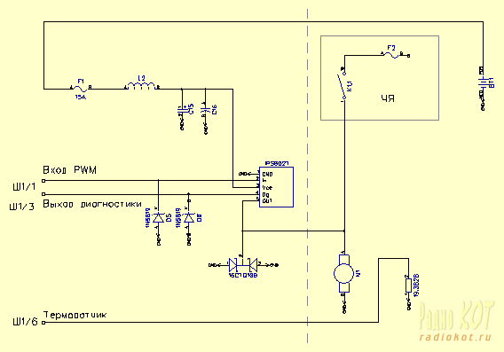

Рис.3 Силивые цепи и эскиз подключения к карлсону.

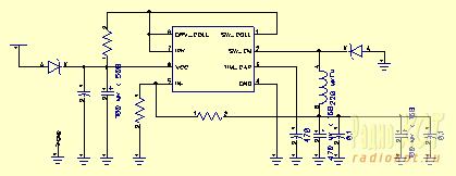

Рис.4 Блок питания.

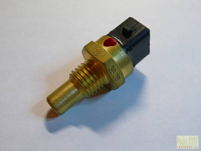

Датчик температур 19.3828 (замечательная штукенца линейно 10мВ/град.С, никакого дефицита, можно подключить к 5В и цена приемлемая)

Ну и наконец, самое вкусное - интеллектуальный ключ от небезызвестной фирмы IR IPS6021 (мощнейшая штуковина - я просто балдею, в ней есть одна полезная функция - диагностика, но я её не задействовал, толи мозгов не хватило, толи времени)

управлять сея штукенца может карлсоном мощностью до 110Вт, а на некоторых авто (мы же помним, что речь идет только о творениях Отечественного автопрома, к "буржуйскому" ну руки, ни голову приложить негде) устанавливают карлсоны фирмы BOSCH с рабочим током до 30А, и подключение сего чуда к девайсу, увы, невозможно.
Вру, возможно, надо только заменить IPS6021, на что-нибудь более мощное (но это не ко мне).

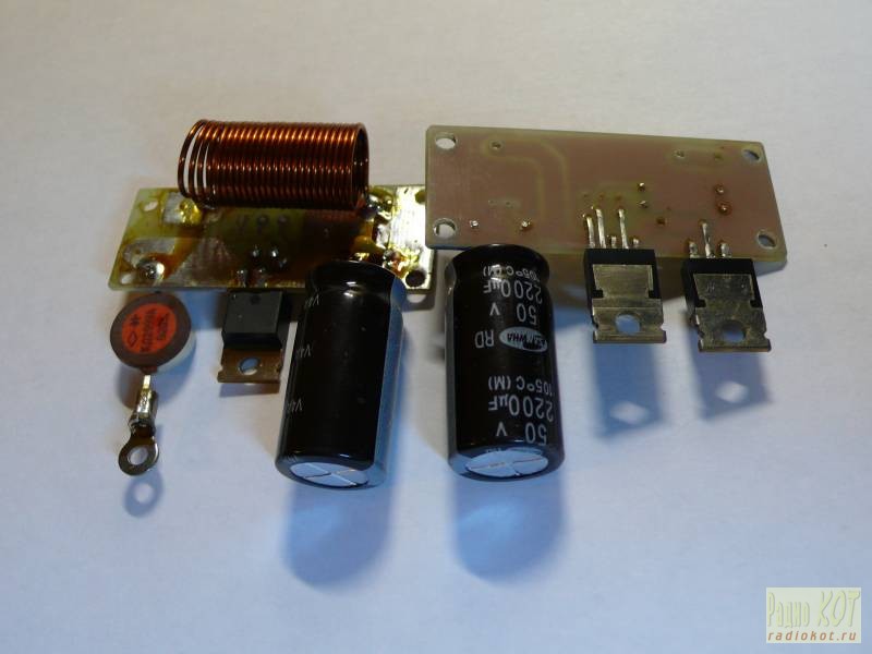

"Загогулина" разбита на два функциональных узла:
блок обработки и индикации (располагается в пределах видимости)
силовой блок (располагается под капотом, поближе к карлсону).

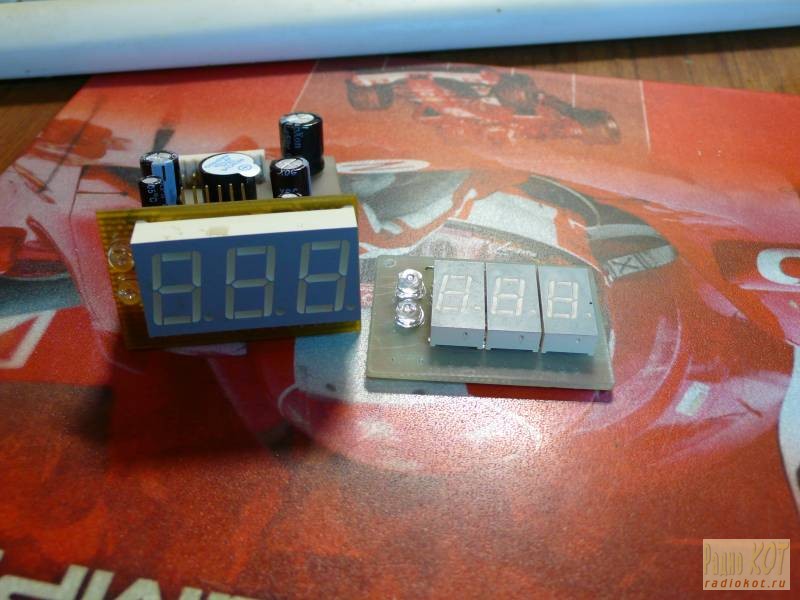

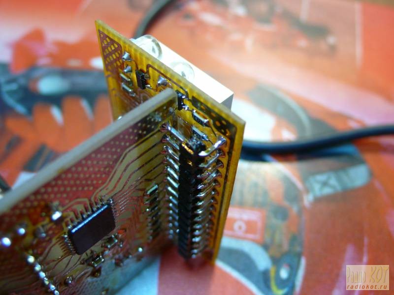

Существует несколько вариантов БОИ.
Конструкция блоков, думаю, понятна из фото:
Как видно на фото есть две разновидности плат для индикатора (см. выше), но никто не запрещает сделать свой вариант.

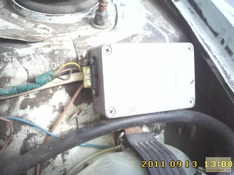

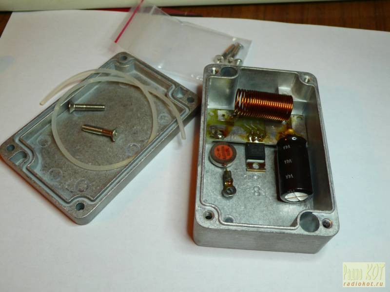

Силовой блок, на прокладках из 4 мм оргстекла, прекрасно вписывается вот в такую коробочку (https://www.platan.ru/cgi-bin/qwery.pl/id=376464106&group=41603) в собранном виде в данный момент нет:
Не забудьте все это безобразие забрызгать лаком (я использовал несколько слоев бесцветного автолака в аэрозольной упаковке, чертовски удобная штука, знаете ли)

Подключается все это безобразие параллельно штатной схеме включение с "верхним", т.е. когда один из выводов карлсона подключен на массу, включением, (мне попадались и авто с "нижним" включением к ним она не подойдет), которая переходит в режим "горячего резерва", ну мало ли чего в жизни бывает.
У меня датчик подключен через 2-а провода в экране, причем экран подключен только на входе блока, чего и вам рекомендую.
