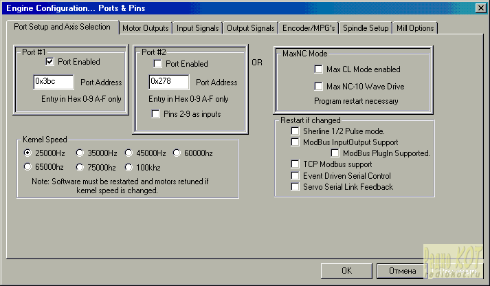

      Контроллер используется для управления самодельным сверлильно-фрезерным станком.

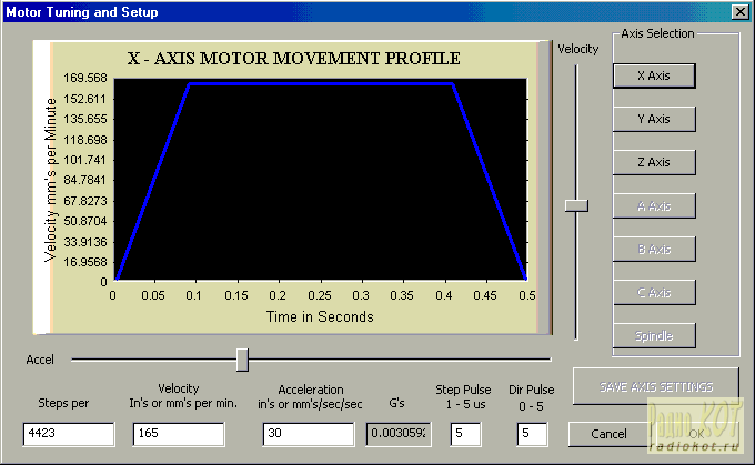

- максимальная частота следования импульсов step: 12.5 кГц (период - 80мкс);
- минимальная длина step и dir импульса: 5мкс;

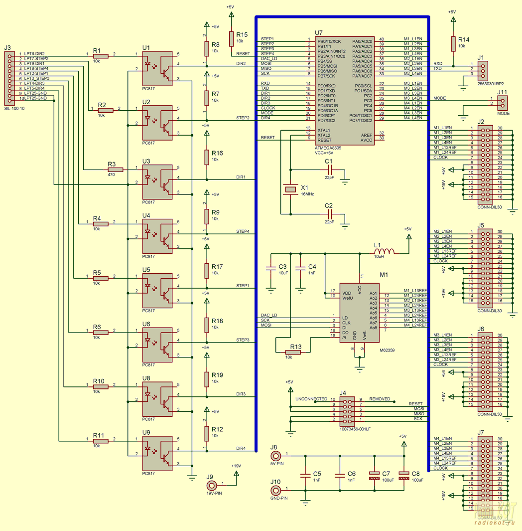

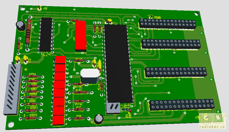

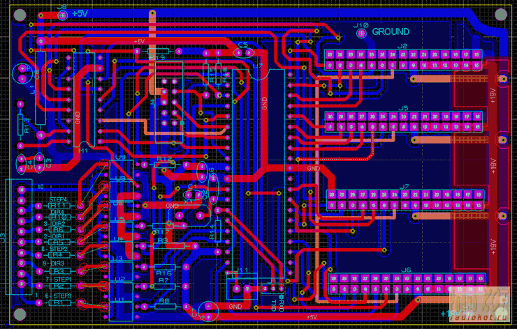

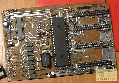

Управляющий модуль
Управляющий модуль выполнен на микроконтроллере ATMega8535, работающем на частоте 16МГц.
Задача контроллера - обрабатывать входные сигналы Step/Dir и выдавать сигналы включения и опорные напряжения для силовой части схемы.
Опорные напряжения формируются микросхемой M62359 - это 8-бит 8-канальный DAC с SPI интерфейсом.
Опторазвязка выполнена на оптронах PC817 и является неотъемлемой частью контроллера.
На этот моменте нужно остановиться отдельно.

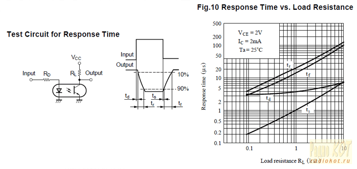

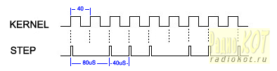

Как видно из схемы, в отличие от аналогичных контроллеров, сигналы Step не подключены к выводам микроконтроллера, которые вызывают аппаратные прерывания.
Вместо этого контроллер "крутится" в бесконечном цикле, проверяя, не изменились ли логические уровни на входах. Это обеспечивает стабильную предсказуемую работу контроллера.
Один цикл ( проверка входов, реакция, вывод управляющих сигналов ) занимает в текущей реализации ~26мкс.
При этом заявленная минимальная длина импульса Step - 5мкс.
Каким же образом контроллер не пропускает импульсы?

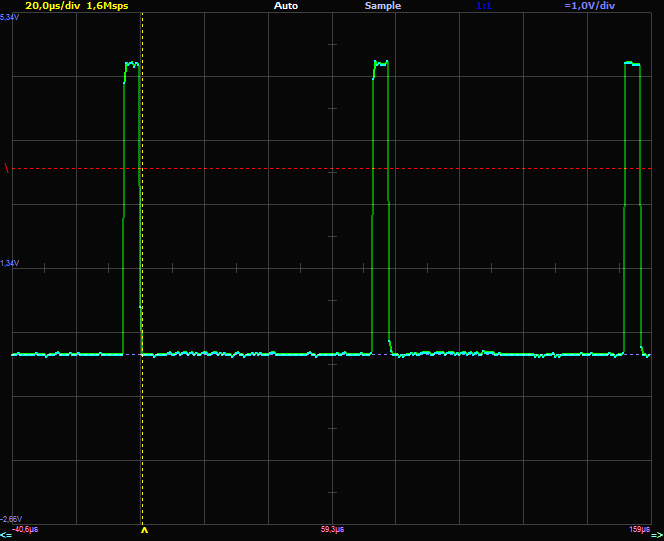

Это, так сказать, моё ноу-хау :) Секрет - в свойствах оптронов.
В даташите на PC817 можно найти графики Response time.
После исчезновения сигнала на входе, оптрону требуется определённое время (ts + tf), чтобы закрыться.
Это время зависит от тока, который протекает через фототранзистор.
На практике это выглядит так:
Входные импульсы - 5мкс, период - 80мкс:
Нагрузочный резистор 10кОм на 5В - и входной импульс 5мкс превращается в ~28мкс
(область уверенного чтения входа AVR как “0” - 0.8Vcc = 1V ):
Таким образом, у микроконтроллера есть, по крайней мере, 28мкс на опрос входов.
В результате он в одиночку может управлять сразу 4-мя осями.

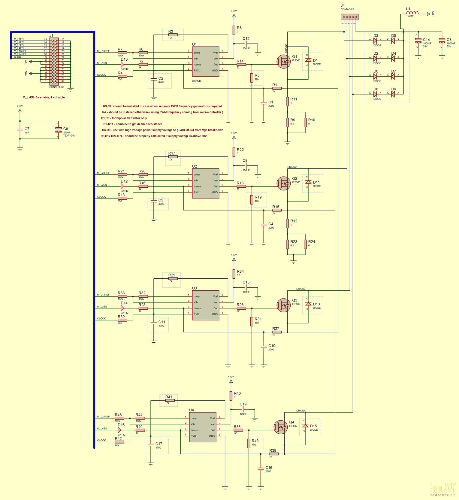

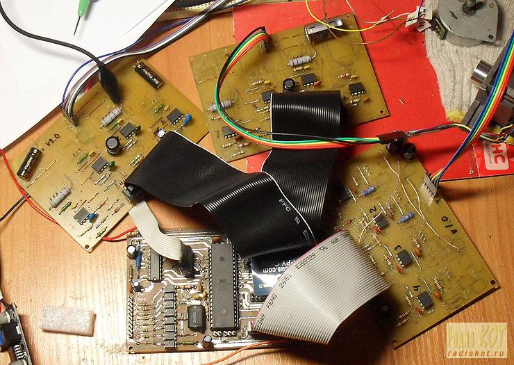

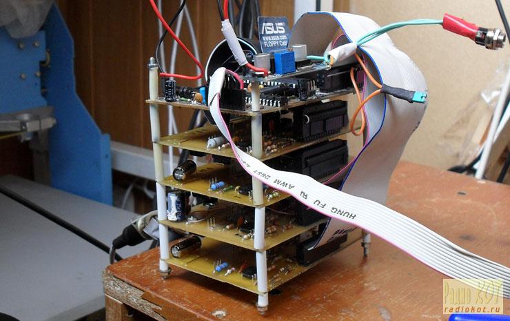

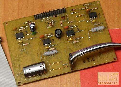

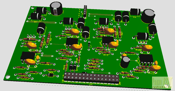

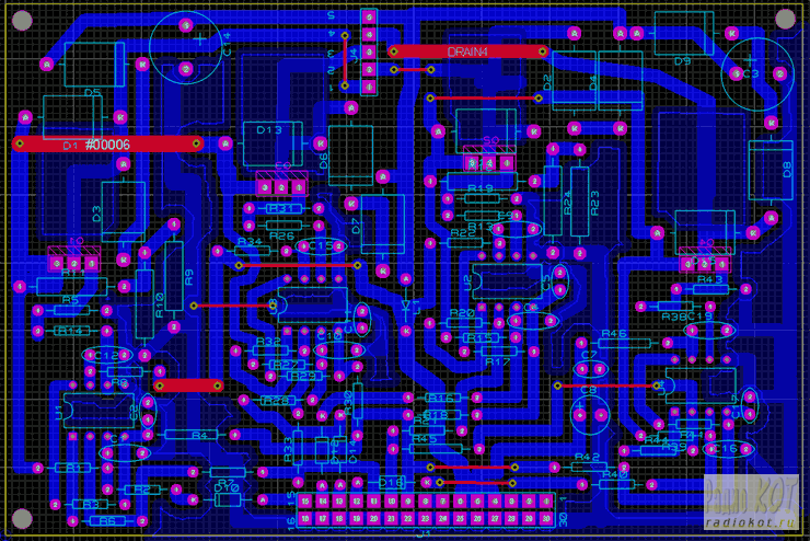

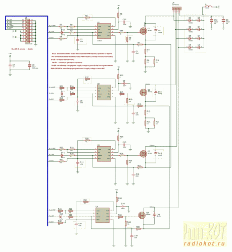

Четыре платы силовой части полностью идентичны и собраны на микросхемах UC3842
и транзисторах IRFZ44 или IRF560 (транзисторы расположены на обратной стороне платы):
Ток в каждой обмотке контролируется отдельной микросхемой и транзистором:
Микросхема UC3842 - это ШИМ контроллер для импульсных источников питания.
Она содержит ШИМ генератор, компаратор тока, RS триггер и драйвер полевого транзистора. В общем, для этих целей подходит идеально :)
Первоначально я пытался собрать контроллер на микросхемах TL494.
Но, как выяснилось, эти микросхемы не предназначены для контроля максимального тока в течении одного периода ШИМ.
Их входные сенсоры тока и напряжения должны быть обрезаны фильтрами с частотой 10-15кГц.

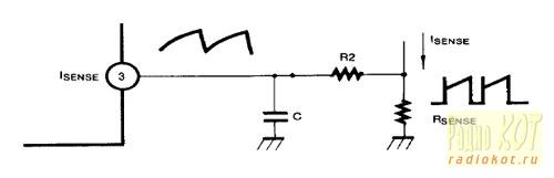

UC3842, напротив, предназначена для ограничения максимального тока через обмотку трансформатора в течении одного периода.
Она выключает транзистор в момент достижения установленного тока:

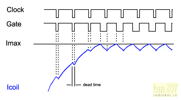

Опорное напряжение, сформированное ЦАП на управляющем модуле, поступает на вход Comp микросхемы.
В начале периода ШИМ микросхема открывает транзистор. Ток в обмотке начинает плавно нарастать.
Как только ток превышает заданное значение, микросхема закрывает транзистор.
UC3842 измеряет ток в обмотке по падению напряжения на токоизмерительном резисторе.
Кроме сравнения с опорным напряжением, в микросхеме предусмотрена защита по максимальному
току, которая отключает транзистор при напряжении на Isense выше 1В.
Поэтому токоизмерительный резистор нужно выбирать таким образом, чтобы при максимальном токе падение напряжения на нём составляло чуть меньше 1В.
Точное значение максимального тока задаётся в прошивке.
На плате предусмотрены места для резисторов R9-R11, которые позволяют набрать требуемое сопротивление.
Микросхема содержит встроенный генератор, частота которого задаётся цепочкой R3C2:
Во время разряда конденсатора, выходной транзистор закрывается (это dead time).
Таким образом, выбором номиналов R3C2 можно задавать и частоту, и dead time.
Естественно, эти элементы должны быть одинаковыми для всех обмоток.
Частоту ШИМ выбирают индивидуально для двигателя, учитывая повышение нагрева двигателя с повышением частоты.
Чтобы не устанавливать дополнительные компоненты, можно использовать сигнал Clock, который формирует микроконтроллер.
Частота и dead time при этом задаются в прошивке. Элементы R3C2 не устанавливаются - устанавливается резистор R4.
Один выход ЦАП формирует опорное напряжение для пары обмоток ( только одна из которых может быть включена в данный момент ).
Поэтому управляющий модуль отключает ( высоким логическим уровнем ) парную обмотку сигналом /M_L1EN.
Цепочка R1C1 подбирается таким образом, чтобы погасить всплеск тока, возникающий при открывании транзистора:
Диод D1 устанавливается опционально. Мне хватило встроенных в MOSFET.

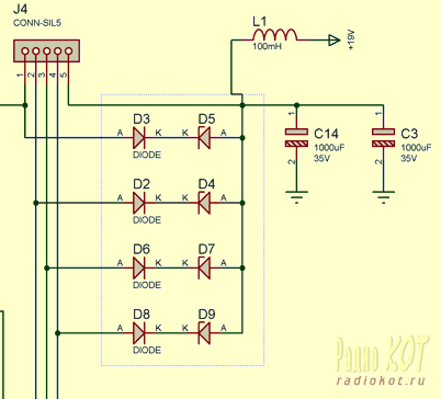

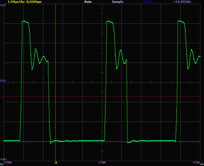

При выключении транзисторов возникают выбросы противоЭДС, при этом выбросы напряжения на Drain-Source транзисторов могут превышать напряжение питания в 3 раза.
Питание - 19В, ДШИ-200:
Классически эти выбросы гасят шунтирующими диодами, установленными на обмотки, либо отводят в источник питания.
Однако нужно учитывать, что зашунтированная обмотка тормозит двигатель и не позволяет получить высокую скорость вращения.
Поэтому выбросы нужно гасить только при превышении предельного значения, что обеспечивается включением стабилитрона навстречу диоду:
Желательно просто выбрать транзисторы с достаточно большим Vdss.
Я использовал IRF540N (Vdss = 100В) для двигателя ДШИ-200 и IRFZ44N (Vdss = 55В) для двигателей от принтеров.
Напомню, что Vdss - это напряжение между Drain и Source, при котором транзистор самопроизвольно открывается.
На практике это вызывает неправильную работу контроллера, нагрев транзисторов при относительно малых токах через них, или выход транзисторов из строя.
Для двигателей до 3А, мосфеты должны быть холодными; радиаторы на них не устанавливаются.
Питание
Контроллер запитан от блока питания от ноутбука на 19В 3А:
5В получены с помощью готового модуля DC-DC преобразователя на LM2596, доступного на ebay:

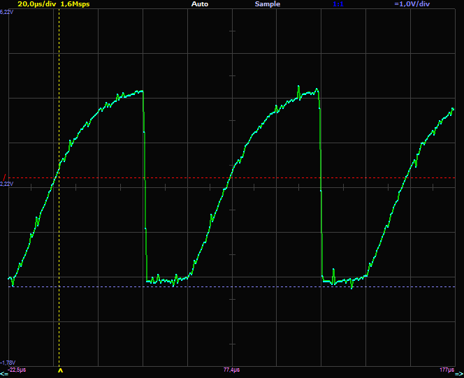

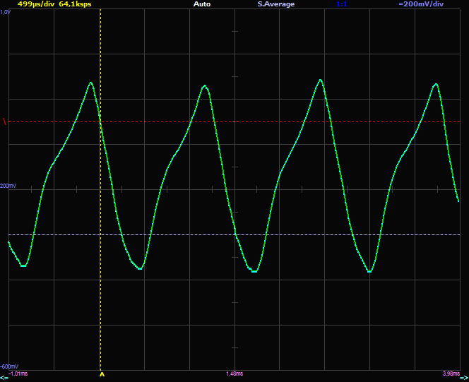

В стабильном состоянии ток в обмотке определяется только активным сопротивлением обмотки и напряжением питания.
Но в момент включения ток в обмотке зависит и от активного, и от реактивного сопротивления.
Поэтому вместо прямоугольных импульсов тока мы увидим следующую картину:
Чем больше индуктивность обмотки, тем дольше будут происходить нарастания и спады тока.
При повышении скорости вращения, ток не будет успевать нарастать до максимального значения, и момент двигателя начнёт падать:
Чтобы обеспечить быстрое нарастание тока, нужно увеличить напряжение питания.
Но в стабильном состоянии ток в обмотке ограничен только активным сопротивлением обмотки.
Поэтому ограничение тока при повышении питающего напряжения является обязательным.

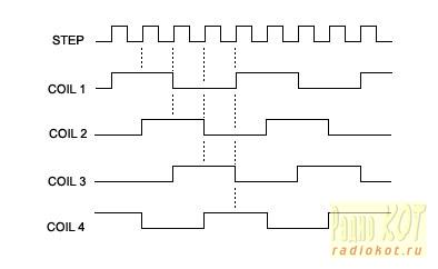

Режимы работы двигателя
Режим работы двигателя указывается в прошивке индивидуально для каждой оси.

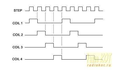

Full Step, Full phase
(полный шаг, одна обмотка)
Классический режим, в котором в каждый момент времени включена одна обмотка.
Full Step, Half phase
(полный шаг, две обмотки)
Режим, в котором в каждый момент включены 2 соседние обмотки одновременно.
Таким включением можно добиться повышения момента двигателя (легко реализуем, но не используется в текущей прошивке).
Half step
Комбинация предыдущих режимов. Количество шагов увеличивается вдвое. Когда включены две обмотки, ток в каждой установлен в 0.707 * Imax.

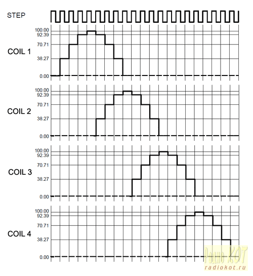

Microstep 4, 8, 16

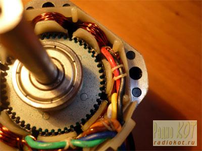

Если представить, как вращается двигатель в режиме полного шага - можно заметить, что он двигается рывками:
сначала разгоняется, притягиваемый очередной обмоткой, потом затормаживается, достигнув конечного положения.
Это вызывает вибрации вала и всего станка в целом.
Так работает станок, при создании которого вопрос снижения шума не рассматривался:
Здесь всё плохо - мощные двигатели в режиме полного шага, огромный резонирующий корпус из ДСП…
Совсем как в моём первом станке, который и пришлось разобрать из-за шумности :)
В жилом помещении вопрос снижения шума - это не прихоть, это - вопрос, будет ли возможно использовать станок вообще.

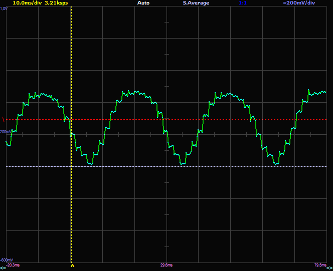

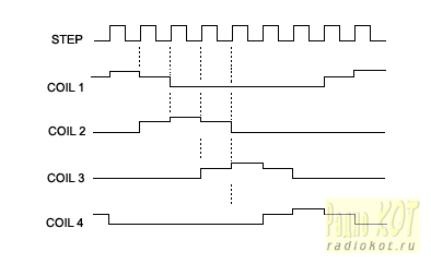

Чтобы обеспечить плавное вращение двигателя, необходимо питать двигатель синусоидальным током.
Для этого в контроллерах шаговых двигателей момент перехода от одной обмотки к другой делят на 4-16 микрошагов.
На каждом микрошаге ток в первой обмотке уменьшается, а во второй - увеличивается, по синусоидальному закону:
При этом частота импульсов Step в управляющей программе должна быть увеличена в 4-16 раз соответственно.
Использование микрошага позволяет значительно снизить шум двигателя и получить более высокий момент на больших скоростях.
Станок начинает “звучать профессионально”:

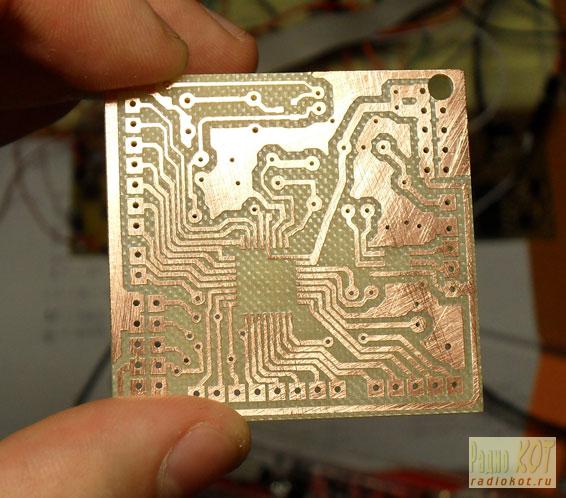

Печатные платы
Прошивка, фъюзы

Настройка Mach 3
В идеальном случае, управляющая программа должна уметь формировать импульсы Step точно с требуемой частотой.
На практике в программе Mach3 и подобных, драйвер работает на фиксированной частоте (Kernel speed):
Поэтому Mach3 умеет формировать импульсы только на границах периодов Kernel speed.
Например, если необходимо сформировать импульсы с частотой 16kHz (период - 62,5мкс)
при частоте ядра 25kHz (период - 40мкс), то импульсы будут следовать неравномерно - с периодами, кратными 40мкс:
Из осциллограммы на выходе оптрона видно, что время восстановления для уверенного чтения “1” микроконтроллером составляет примерно 50мкс.
После этого нужно выдержать “единицу” один цикл программы (26мкс), итого ~76мкс.
Поэтому при частоте ядра 25кГц, максимальная частота импульсов Step не должна превышать 12500кГц, чтобы между импульсами было как минимум два периода по 40 мкс:
Для этого должно соблюдаться условие:
Steps per * Velocity / 60 < 12500
Полярность импульсов Step выставляется положительной:

Напряжение на токоизмерительном резисторе, низкая и средняя скорость вращения (Microstep 8x):
(должно быть близким к abs(sin(x))).
Напряжение на токоизмерительном резисторе, высокая скорость вращения:

Платы силовой части разводились “на все случаи жизни”. Возможно имеет смысл убрать посадочные места для опциональных деталей и уменьшить габариты. Или сделать весь контроллер на одной большой плате в SMD варианте.
Силовые платы планировалось вставлять в управляющий модуль вертикально, как в материнскую плату компьютера, но в итоге сделал на шлейфах. Из-за этот шлейфы пришлось пережимать со сдвигом. Если бы делал изначально - развёл бы под готовые шлейфы от дисководов.
