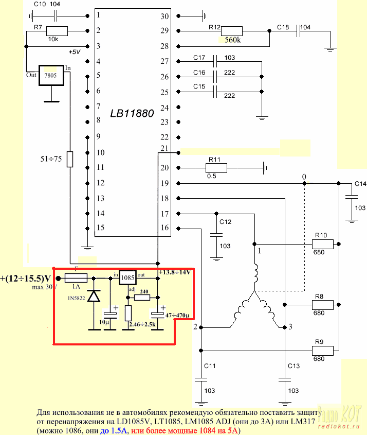

На сей раз понадобилось раскрутить двигатель от жеского диска компьютера.Вспомнилось,что в прошлом году уже была такая задачка.Порывшись в архивах нашёл.Хочу поделиться с Вами.Не помню откуда схема,но она практически срисована с даташита на микросхему LB11880 выглядит так.
В моём варианте печатной платы,то,что обведено на схеме красным,не используется.Я запитываю схему от стабилизированного источника.
А за красной линией спрятан именно стабилизатор.Так,что если надо его использовать,то придется добавить.
После сборки двигатель закрутился сразу.Никакой настройки не понадобилось.Честеру(коту)-понравилось!
Для изминения направления врашения вала надо поменять местами выводы любых двух из трех обмоток (как у классического трёхфазного двигателя)
