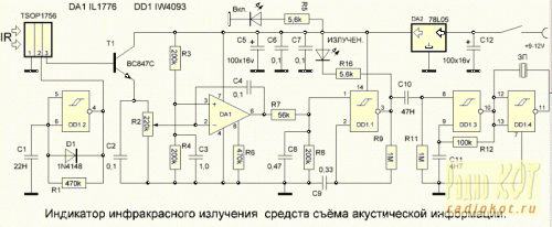

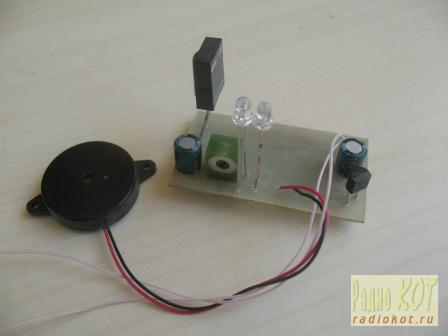

Индикатор ИК излучения на поднесущих частотах.
Автор: FAKIR Индикатор ИК излучения средств съёма акустической информации на поднесущих частотах. Назначение устройства. Для фиксации ИК излучения на поднесущих частотах 20-200кГц. Это могут быть ИК устройства съёма акустической информации (ИК - жучки), либо лазерный съём информации, при котором часть энергии ИК излучения проникает в помещение и фиксируется данным устройством. ОСНОВНЫЕ ТЕХНИЧЕСКИЕ ХАРАКТЕРИСТИКИ. 1. Спектр принимаемого ИК излучения ... 0,85-1,2 мкм. (ближний ИК диапазон). 2. Диапазон принимаемых поднесущих частот ............................... 20-200 кГц. 3. Принимаемый сигнал может иметь любой вид модуляции (ШИМ, ЧМ, АМ и т.д). 4. индикация - световая, (мерцает светодиод) и звуковая, (кратковременные звуковые посылки). 5. Питание - любой источник с напряжением 9-12В. В носимом варианте батарея типа (Крона). 6. Угловое поле интегрального датчика ..................................... 110 градусов. 7. время непрерывной работы от батареи Крона (alkaline) ................. 80часов. Устройство может быть расположено как в отдельном корпусе, так и закамуфлировано в настольных часах, в корпусе охранного датчика движения и т.д. Звуковой сигнал можно и отключать, если поставить выключатель. ОСОБЕННОСТИ СХЕМЫ. Для приёма поднесущих частот использован интегральный ИК датчик, который питается короткими отрицательными импульсами. На выходе ИК датчика имеем положительные импульсы, амплитуда которых уменьшается при ИК облучении. (благодаря импульсному питанию расширяется полоса рабочих частот ИК датчика). Это и есть основная особенность данного устройства. Транзистор Т1, эмиттерный повторитель -детектор импульсных сигналов. Микросхема DA1 выполняет роль компаратора, где происходит сравнение постоянного напряжения на делителе R3 и R4 с поступающим продетектированным напряжением от ИК датчика. Конденсатор С4, резисторы R7 и R8 и конденсатор С8 осуществляют некоторую задержку индикации, что необходимо для избавления от кратковременных помех. Дальнейшая схема не требует комментарий - световая и звуковая индикация. Размер платы 25-45мм. Можно использовать и ДИП микросхемы. КР140уд1208 и К561тл1. Операциионный усилитель может быть и любым другим, если вас устроит его ток потребления. При замене р-деталей печатную плату придётся переработать. РЕКОМЕНДАЦИИ ПО ЭКСПЛУАТАЦИИ УСТРОЙСТВА. НАСТРОЙКА. Вращают подстроечный резистор до мерцания светодиода, затем в обратном направлении до погасания. При дальнейшем вращении чувствительность ИК индикатиора уменьшается. ИК приёмник желательно не направлять на лампы освещения - это может вызвать ложные сраьатывания. Датчик можно прикрыть козырьком. В большинстве случаев иожно найти необходимое место его расположения.
