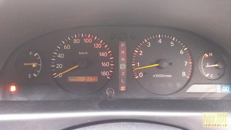

Это связано с особенностями расположения руля и приборной панели на этой машине. При движении диапазон скоростей от 50 до 70 км/ч перекрывается рукой и(или) рулевым колесом. При движении в городе это неудобно.

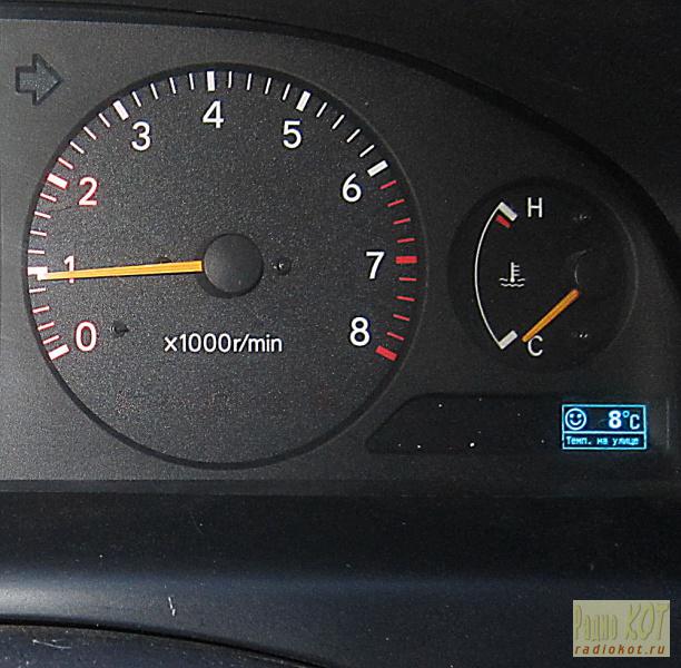

В версии на специально собранной плате на базе АТМЕГА328 было реализовано отображение температуры за бортом и внутри салона(только положительной), а так же реализован небольшой интерфейс в виде 2-х кнопок с подсветкой.

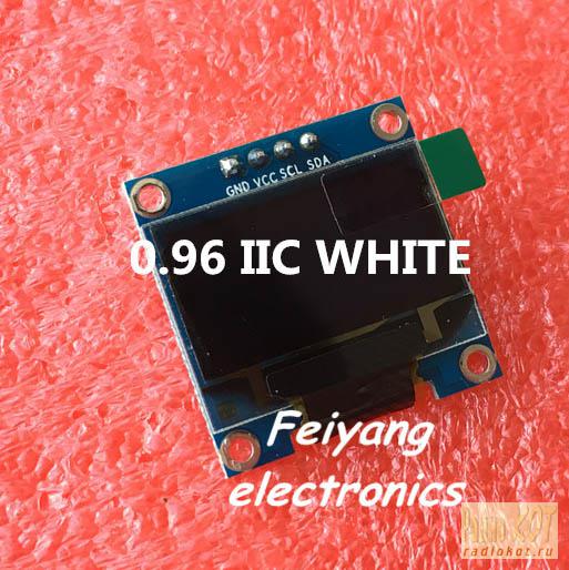

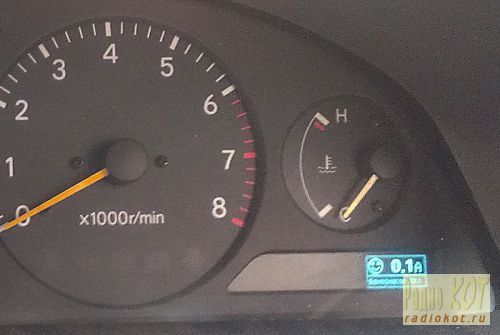

И для отображения всей этой информации было решено использовать OLED дисплей продается на Али стоит в зависимости от курса от 150 до 350р. Как показал опыт эксплуатации это было удачное решение. Но выбирать лучше дисплей с синим свечением он более ярок и заметен чем белый.
Самым удачным является то, что нашлось подходящее место для дисплея внутри приборной панели. Там, где можно не отвлекаясь, наблюдать за значением текущей скорости.

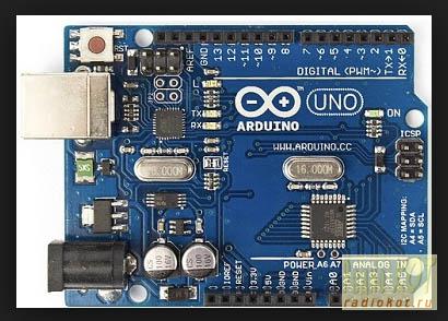

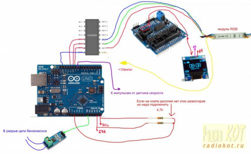

Версия на Ардуино УНО - это самый простой вариант. Для его реализации вам потребуется плата Ардуино(питать ее можно прямо от прикуривателя),
модуль измерения тока(если вам это нужно),
Дисплей с интерфейсом I2C.

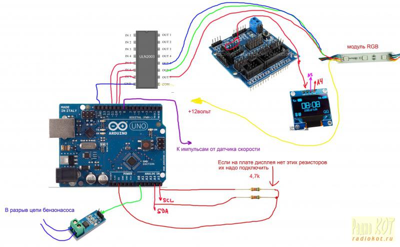

Для управления светодиодами необходимо их подключить к выводам Ардуино через ключи для усиления тока. Подойдет любая микросхема типа ULN2003. Я использовал что то другое из хлама с разборки. Микросхему с проводами установил на макетке и соединл проводами с питанием и выводами светодиодов и Ардуино.

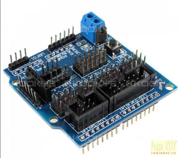

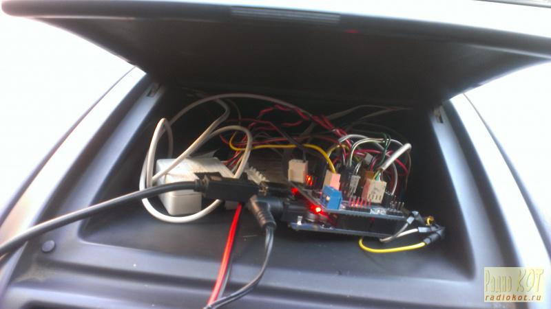

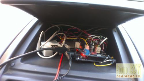

Конфигурация описана в скетче Ардуино. Самая большая проблема это аккуратно подсоединить все провода как к Ардуино так и к дисплею и светодиодам. В этом нам поможет Шилд расширения для Ардуино, хотя можно обойтись и без него. Подсоединив все прямо к Ардуино, но без скруток при этом не обойтись.  У меня получилось так:
Белая коробочка это макетка с проводами и микросхемой типа ULN2003 для управления светодиодными модулями от 12в
Вот так схематически изображэено подключение модулей. Коммутацию можно делать через модуль расширения, но можно и втыкать прямо в модуль Ардуино. Подключение питания к модулям(VCC-5в  GND) не показано так как подразумевается. Делать как вам удобнее. В скетче указано что модуль измерения тока подключен к А6 но в УНО нет такого, поэтому подключен к А0, сам скетч верный.

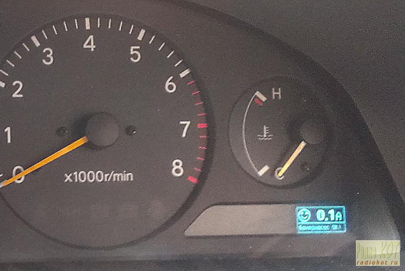

На приборке дисплей выглядит так:

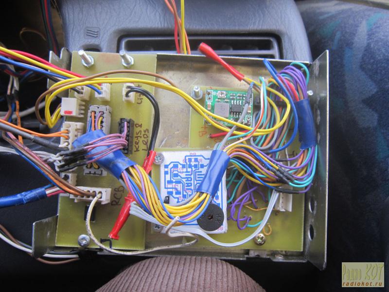

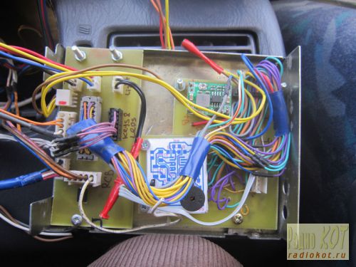

 Программная реализация сделана в IDE Arduino в скетче реализовано измерение тока, скорости, и динамическая подсветка(в зависимости от скорости). После опытной эксплуатации было решено убрать все провода внутрь машины, и соответственно сделать все устройство на отдельной плате. Ввиду использования не очень экономной к памяти среды Ардуино и наличия графического дисплея - за базовый кристалл был принят ATMEGA328. Управление светодиодными модулями было реализовано на микросхеме взятой из какого-то CDROMа. Прочая рассыпуха(в основном разъемы) тоже была выпаяна из хлама. Кроме этого на отдельной плате был сделан Биппер(просто так им проще управлять и у меня их много в других местах) хотя можно было и программно сделать.

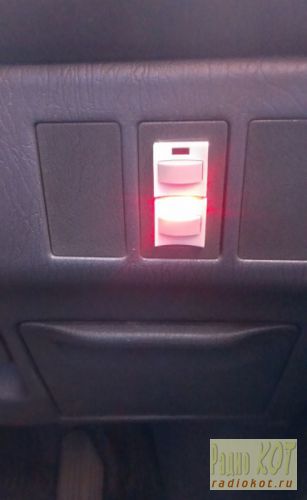

Отдельный блок аж из 2-х плат это 2 кнопки с подсветкой, сделаны на триггерах - зато дребезга нет. Выглядит так:
Вид собранной платы с установленным биппером кроссплатой(плата для соединения разъемами внешних устройств с платой управления) и блоком питания DC/DC(готовый с али):
Корпус был сделан из остатков ТВ Тюнера Пионер, подобранного на свалке в гараже. Выглядит так:
Программная часть была доработана, добавлено измерение 2-х температур, переключение режимов отображения с помощью кнопок, улучшена работа счетчика импульсов скорости для более плавного отображения и тп. мелочи. Указанные на схеме разъемы (кроме разъема для программирования кристалла) перенесены на кросс-плату. Транзисторы на кроссплате(на схеме), предназначенные для светодиодов на кнопках - реально не использовались т.е. с/д были напрямую подключены к пинам АТМЕГИ.(через резисторы конечно).
