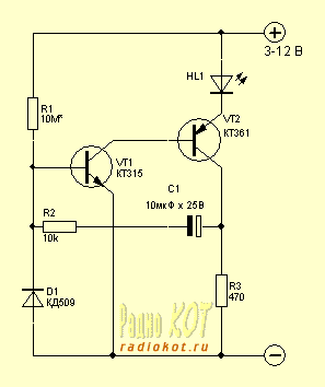

Генератор прямоугольных импульсов для низкоомной нагрузки
Всем привет. Простенькая, но забавная схема. Имеет смысл собрать, если у вас завалялся ненужный яркий светодиод (5-7 Кд).
Можно прикрутить в машину или повесить на лестничной клетке, когда, в очередной раз, оттуда сперли лампочку - будет весьма нетривиальное освещение.
Частота вспышек определяется величиной резисторов R1 и R2 и конденсатора С1. А чтобы вам не сильно париться, в конце приведена табличка с примерами соотношений между номиналами деталей и частотой вспышек.
Если схема отказывается работать с какими либо номиналами, обратите внимание, прежде всего, на R1 - он может быть слишком маленьким и на R2 - он может быть слишком большим.

Вообще говоря, резисторы R1 и R2 по разному влияют на процесс. От R1 в большей степени зависит длительность паузы между импульсами, от R2 - длительность импульса.
Эта схема довольно универсальна с т.з. нагрузки. Она вполне потянет и лампочку и даже 4-Омный динамик. Конечно, для этого необходимо подобрать VT2 на необходимую мощность. При этом, нагрузка уже будет включаться не в эмиттерную цепь VT2 (как включен светодиод), а в коллекторную, вместо R3. На месте светодиода ставим перемычку.
Если в качестве нагрузки используется динамик - то наверно хотим получить от него звук? Для переведения генератора в звуковой диапазон, достаточно пересчитать емкость конденсатора пропорционально желаемой частоте. Например, берем 2-ю строку таблицы. Частота - 60 в минуту, то есть - 1 в секунду, то есть - 1Гц. А нам, скажем, надо 1000 Гц. Значит: уменьшаем емкость С1 в 1000 раз - 0,001 мкФ = 1нФ. Ставим, включаем - наслаждаемся :) Кроме того, можно попробовать уменьшить сопротивления резисторов. Но особо не увлекайтесь, особенно R1 - можно пожечь транзюк :(
