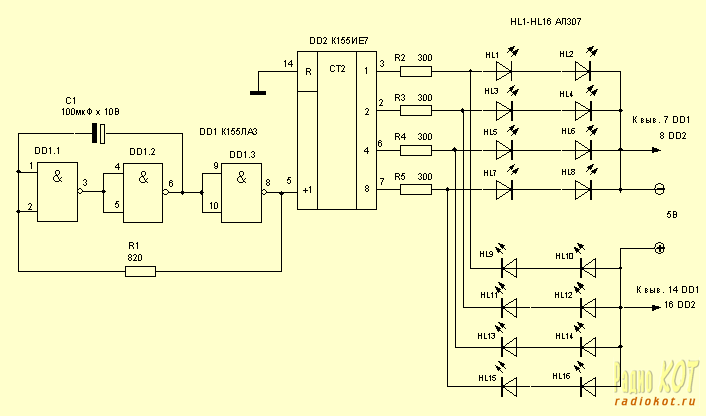

Смотрим сразу на схему:
Схема переключателя кучи светодиодов на двух микросхемах
На микросхеме DD1 собран задающий генератор, задача которого постоянно пинать счетчик, чтобы тот считал импульсы-пинки и переключал выходы.
Частота импульсов около 5 Гц.
Кстати, в качестве эксперимента можешь попробовать забабахать вместо постоянного резистора R1 переменный, величиной 4,7 кОм. Светодиоды на выходе счетчика включены в противофазе друг другу, так что, например, при 1 на выводе 3 DD2 горят HL1 и HL2, а при 0 HL9 и HL10. Так же и с остальными выводами. Светодиоды - практически любые, разных цветов.
