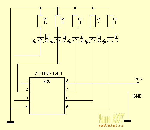

Товарищ PoWer прислал нам схему и прошивку своего устройства. Немногословность описания сполна компенсируют прочие достоинства данного девайса, главное из которых - простота и миниатюрность.

Смотрим рисунок, делаем то же самое, но с 5 светодиодами.
Схема:
Схема бегущего огонька на 5 светодиодов
Детали:
  • микроконтроллер ATTiny12L - 1 штука,
  • светодиды - 5 штук,
  • резисторы 1k - 5 штук.

Vcc: 2.5 - 5V
Если питание не больше 2,8 вольт, то можно без резисторов.
Фузы для тини:
Bodlevel - 1
Boden - 1
Spien - 0
RSTdisbl - 0 - самое главное, чтобы на RESET не подавать лог 1 для запуска контроллера
(НИ В КОЕМ СЛУЧАЕ НЕ МЕНЯЙТЕ состояние "RSTDISBL"! Этот бит отключает вывод RESET. После этого, программировать чип и вернуть в прежнее состояние бит RSTDISBL и можно только в параллельном программаторе.)
CKSel3 - 0
CKSel2 - 1
СKSel1 - 0
CKSel0 - 0
Надеюсь ничего не забыл...
